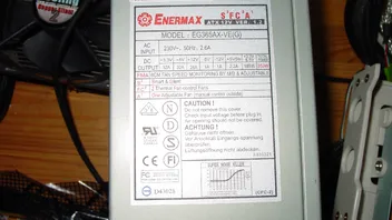

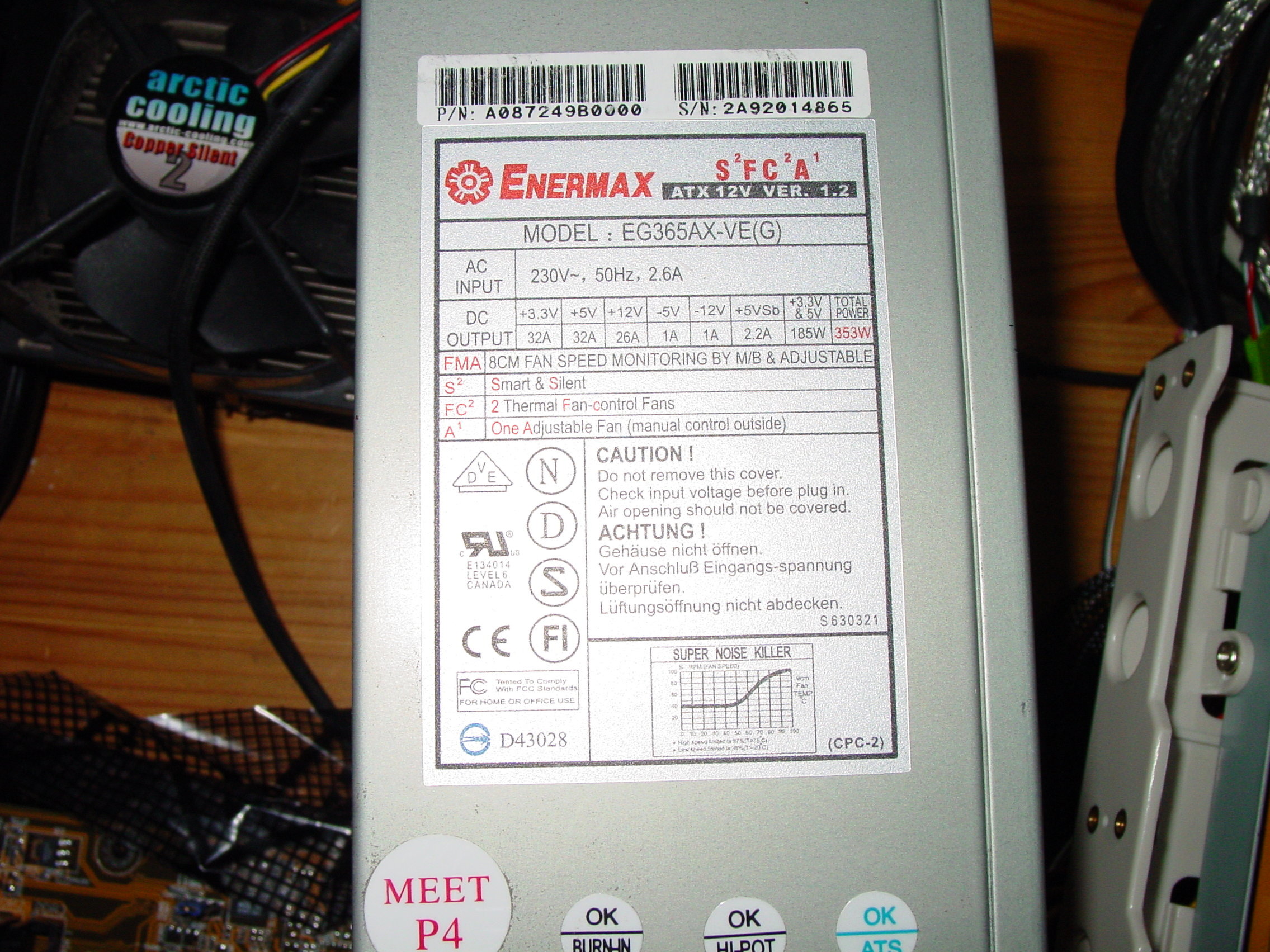

und wat kann man gegen pfeifende enermax netzteile tun?

wegschmeißen, was ordentliches holen
