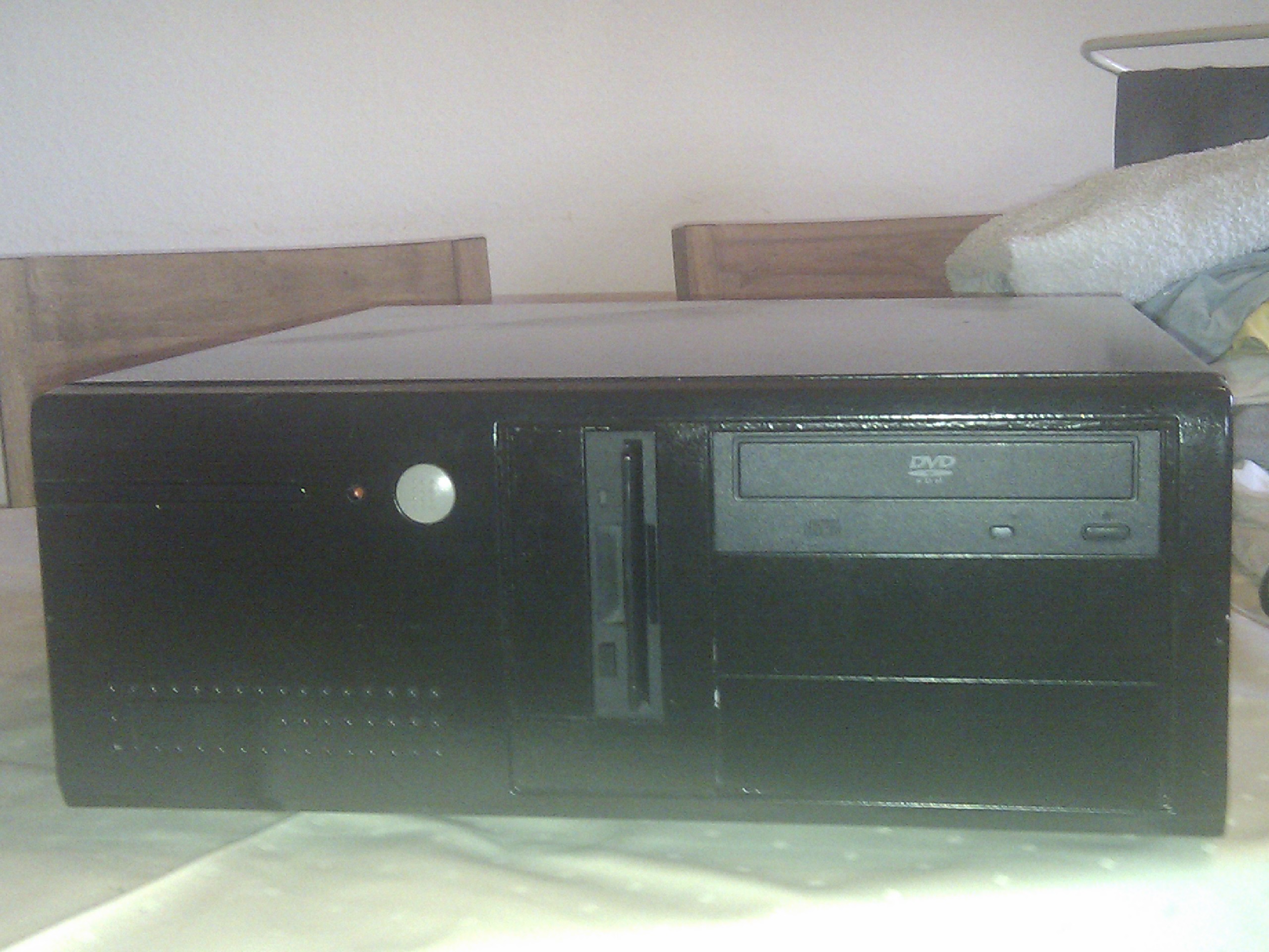

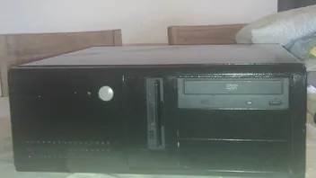

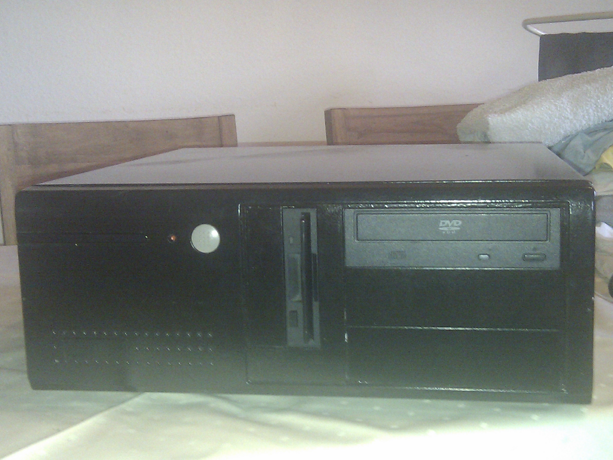

Ich bin momentan in Kassel beim Cousin meiner Frau. Familienbesuch. Der ist ja Maler und Lackierer, heute Morgen haben wir das Gehäuse was ich von Dirk bekommen habe mit einem speziellem Kunststoffhaftgrund auf Epoxidbasis grundiert, morgen kommt der endgültige Lack drauf. Das Zeug hält super auf Kunststoff, da ist auch nichts mit runterkratzen oder absplitern. Die Grundierung ist anthrazitfarben, ideal als Basis für Schwarz. Also nicht von der Grundierung und seinem Farbton stören lassen.
[attachment=3547]
So bekommt man die langweiligen beigen AT Gehäuse auch noch schön und ansehend.
