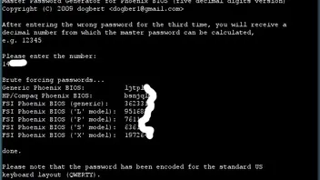

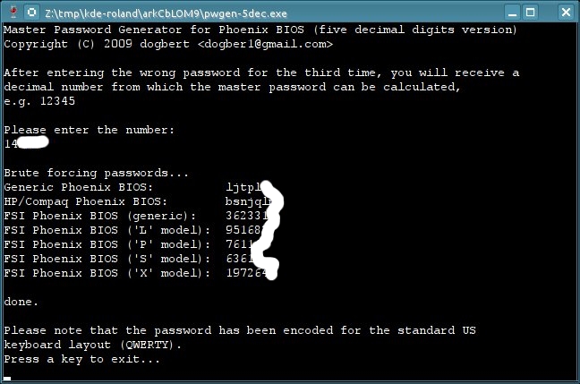

Es gibt da so ein Tool: pwgen-5dec, hat mir sehr geholfen:

Wenn du das Biospasswort mehrmals falsch einigibst, wird eine Zahlenkette ausgegeben, diese in dieses Programm eingeben (natürlich an einem anderen Rechner). Bei meinem Fujitsu Siemens hat das sofort funktioniert.
