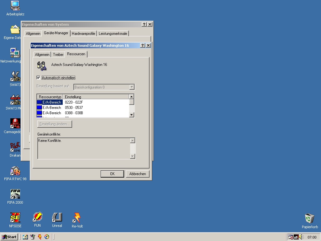

Win9x installiert?
Schau mal was sich Windows im Gerätemanager geschnappt hat.
[Bild: 4d365221d974df093c80822f058046e5.png]
Blaster-Variable in der AUTOEXEC.BAT?
In meinem Fall wäre das für die SB-Emulation meiner IBM MWave:
SET BLASTER=A220 I5 D1

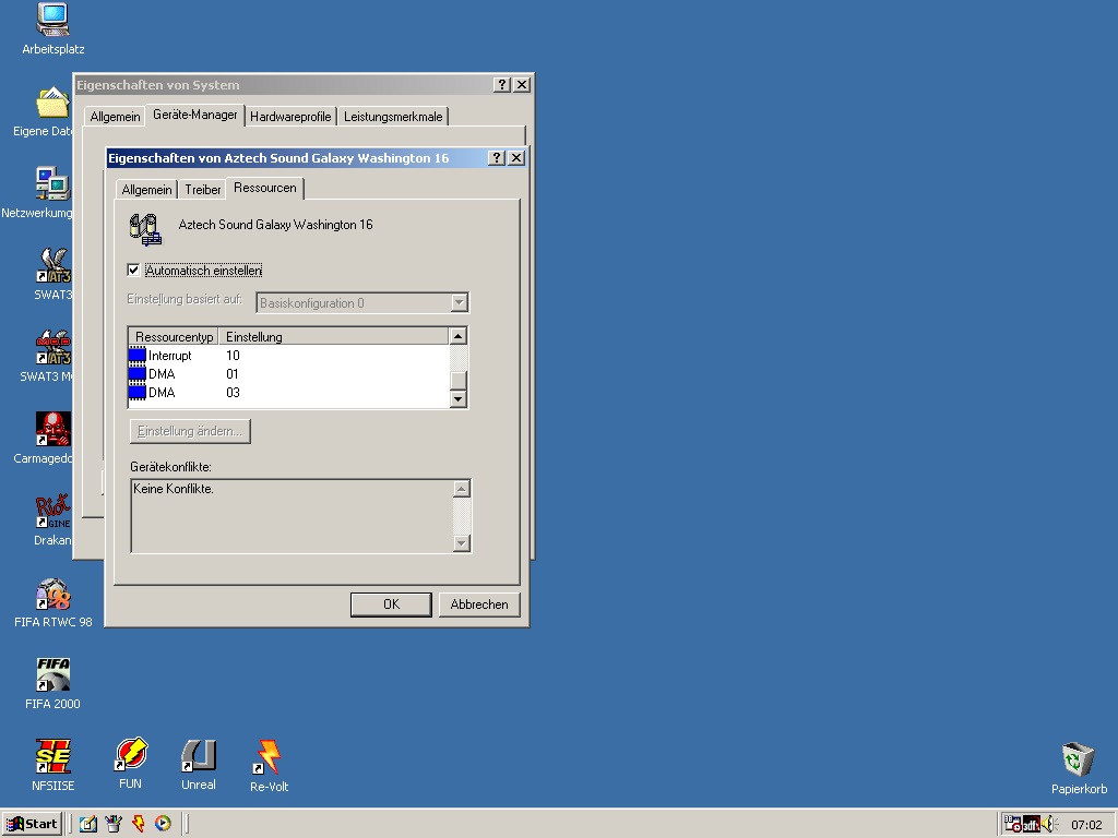

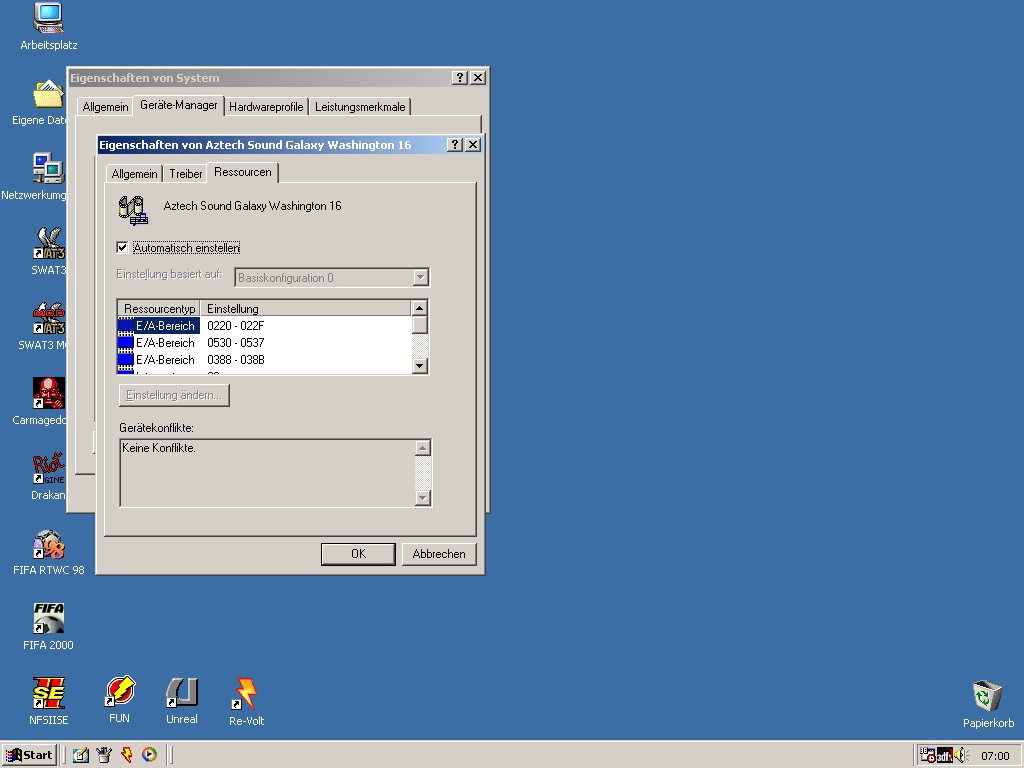

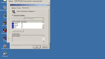

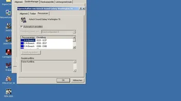

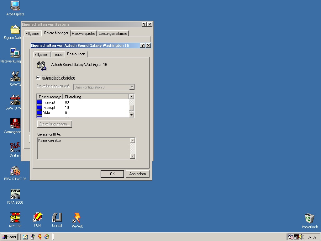

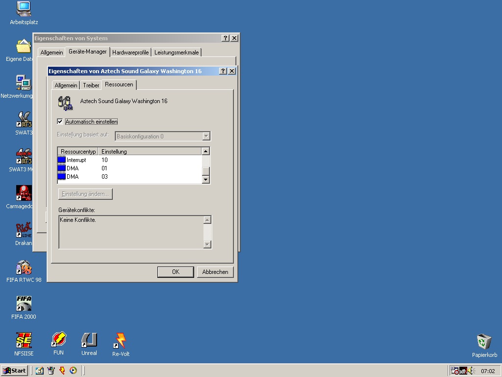

Habe win98SE installiert!
das komische ist jetzt geht es auf einmal bei NFS 1 wenn ich die soundkarte teste. habe sie nochmal aus und wieder eingebaut.
aber mit Nascar 2 und Rebel Assault klappt es halt noch nicht, da angeblich die DMA etc falsch ist.
hier mal 3 screens.
18.01.2016 21:32

(18.01.2016 21:32)VolvoDriver schrieb:  Habe win98SE installiert!
hier mal 3 screens.
Hast Du einen nativen Parallelport im System? Wenn der im BIOS als ECP-Parallelport eingestellt ist, nimmt der normalerweise DMA 3 oder 1, nur wenige BIOS erlauben dafür auch den DMA 0. Deine Soundkarte benötigt offenbar zwei 8-Bit-DMA (verfügbar: 0, 1, 3), was eine leider weit verbreitete Unsitte ist. DMA 2 gehört dem FDC. Ach ja, IRQ 7 (oder 5) gehört dem nativem Parallelport.
