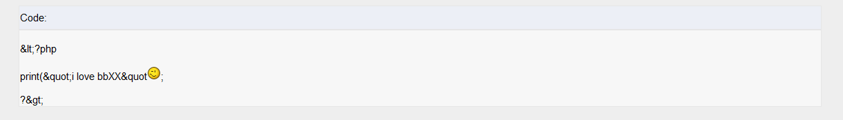

Ich hoffe ihr könnt mir helfen den ich habe mal wieder ein neues php Problem.
Und zwar habe ich mittlererweile mittels
bbxxcode(htmlspecialchars($message));
geschafft das der bbcode umgewandelt wird, normales html in posts jedoch nicht.
Seit dem Funktioniert mein BBCode "code" jedoch nicht mehr so wie er soll, siehe angehängte Datei.
Hier der Source:
Code:
$output = preg_replace_callback('#\[code\](.*)\[/code\]#isU', create_function('$str', 'return "<table class=\"tableb\"><tr><td>Code:</td></tr></table><table class=\"tablea\"><tr><td>".highlight_string($str[1],TRUE)."</td></tr></table>";'), str_replace("\n", "", $output));
Ich hoffe es kann mir jemand dabei helfen den Code dem entsprechend hinzubiegen.

highlight_string erwartet rohen PHP-Code als Eingabe, keinen durch htmlspecialchars vorgefilterten String, der zum Beispiel das einleitende PHP-Tag <? zu &lt;? verstümmelt.
htmlspecialchars_decode kann die Umformung von htmlspecialchars rückgängig machen.

(09.05.2016 19:47)DosAmp schrieb:  highlight_string erwartet rohen PHP-Code als Eingabe, keinen durch htmlspecialchars vorgefilterten String, der zum Beispiel das einleitende PHP-Tag <? zu &lt;? verstümmelt.
Ja und wie kann ich das Problem beheben ohne auf htmlspecialchars zu verzichten?

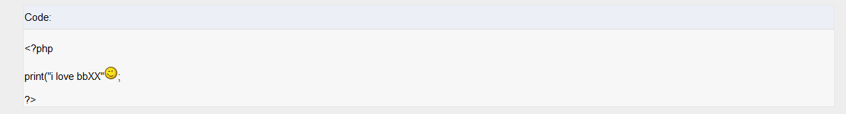

Code:
$output = preg_replace_callback('#\[code\](.*)\[/code\]#isU', create_function('$str', 'return "<table class=\"tableb\"><tr><td>Code:</td></tr></table><table class=\"tablea\"><tr><td>".htmlspecialchars_decode(highlight_string($str[1],TRUE))."</td></tr></table>";'), str_replace("\n", "", $output));
Problem halb gelöst, wie vermeide ich nun das die Smilies umgewandelt werden?
Und das highlighting funktioniert auch nicht leider.

Das htmlspecialchars_decode gehört um das Argument zu highlight_string, nicht um dessen Ausgabe, die bereits sauberes HTML ist.

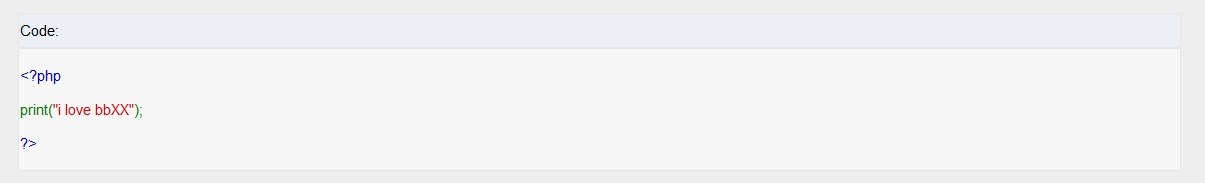

Vielen dank, das klappt!
Hier die komplette Funktion, ich bin sicher die ist mal für den ein oder anderen ganz nützlich:
