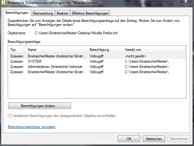

jetzt bin ich in dem fenster wo steht: Objektnamen eingeben.
dann gebe ich den pfad an und es erscheint die meldung: das dass objekt nicht gefunden wurde.

(21.01.2017 20:21)VolvoDriver schrieb:  ach jaja seh ich grade auch erst :fresse:
Da muss ja auch dein Benutzername rein, du klickst dann auf überprüfen und der macht daraus dann eine Nutzer/Hostname-Kombi

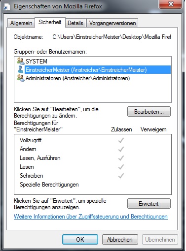

habe ich vorhin auch probiert ging nicht. habe jetzt nochmal alles von vorne gemacht und ich konnte es auf vollzugriff stellen.
bzw ich habe überall die haken bei vollzugriff gesetzt.
außer bei spezielle berechtigungen, da darf ich den haken aus irgendwelchen gründen nicht setzen.
