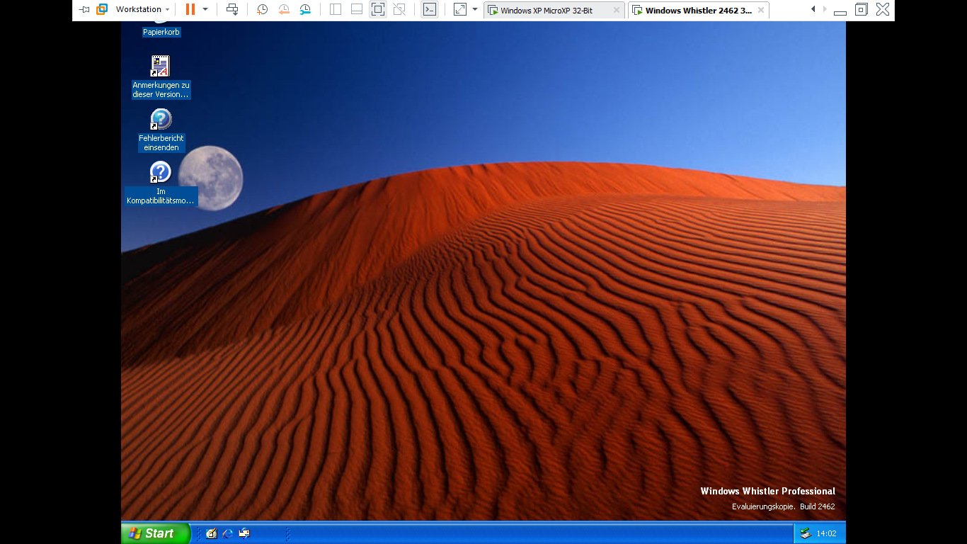

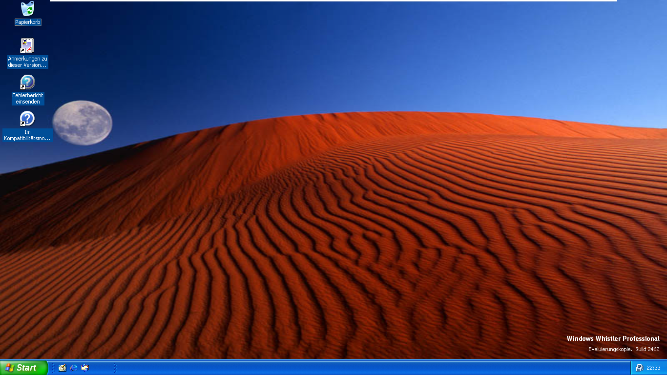

RE: Windows Whistler 2462 [Deutsch] in VMWare

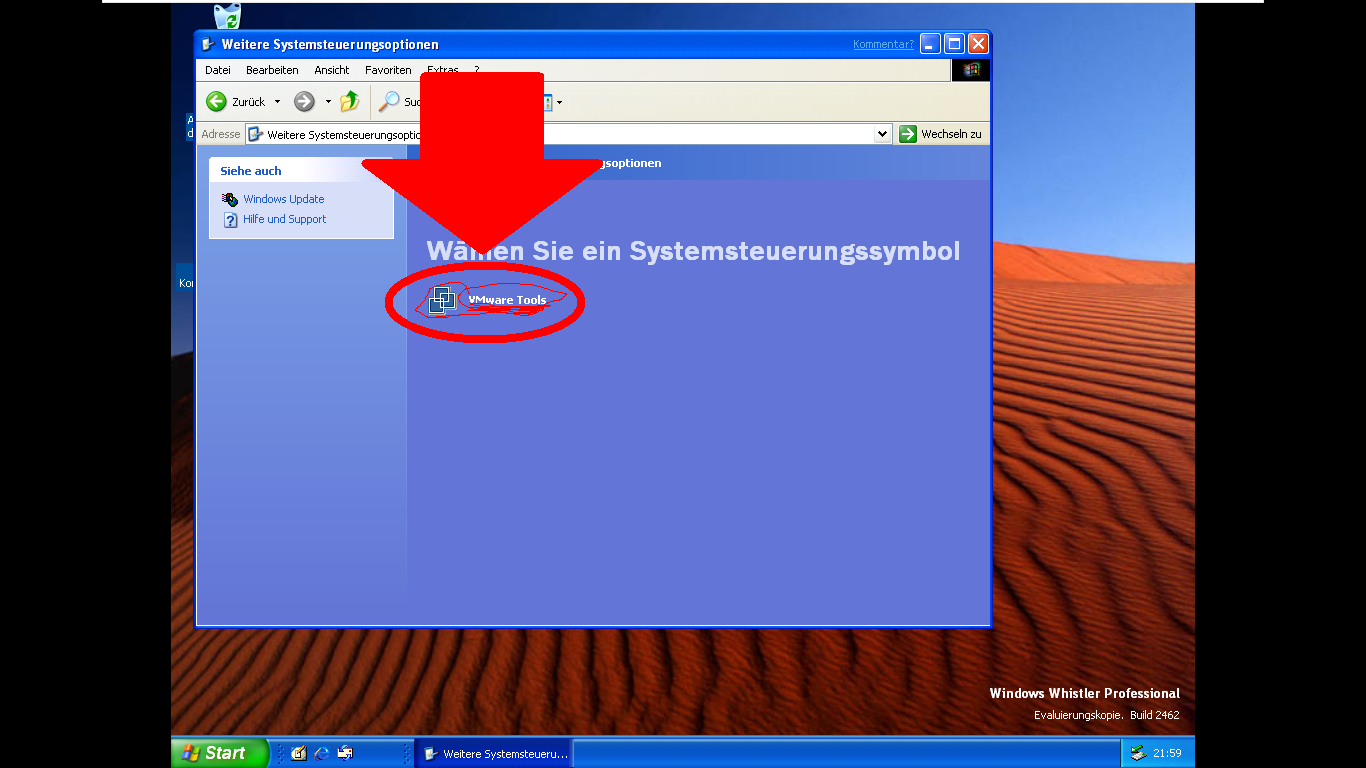

Nach Testen: Zwar nicht Perfekt, aber besser (Es gibt links und rechts schwarze Streifen!
(Siehe Bild im Anhang)
Danke für die Hilfe
[Bild: Intel.png]
05.03.2019 14:04
clik!84 Offline
Beiträge: 9.996
Registriert seit: Oct 2009
(05.03.2019 14:04)Jonassailer schrieb:  Nach Testen: Zwar nicht Perfekt, aber besser (Es gibt links und rechts schwarze Streifen!
Danke für die Hilfe
Oh man, du musst noch die VMWare Tools 5.0 installieren. Danach geht die Auflösung.
