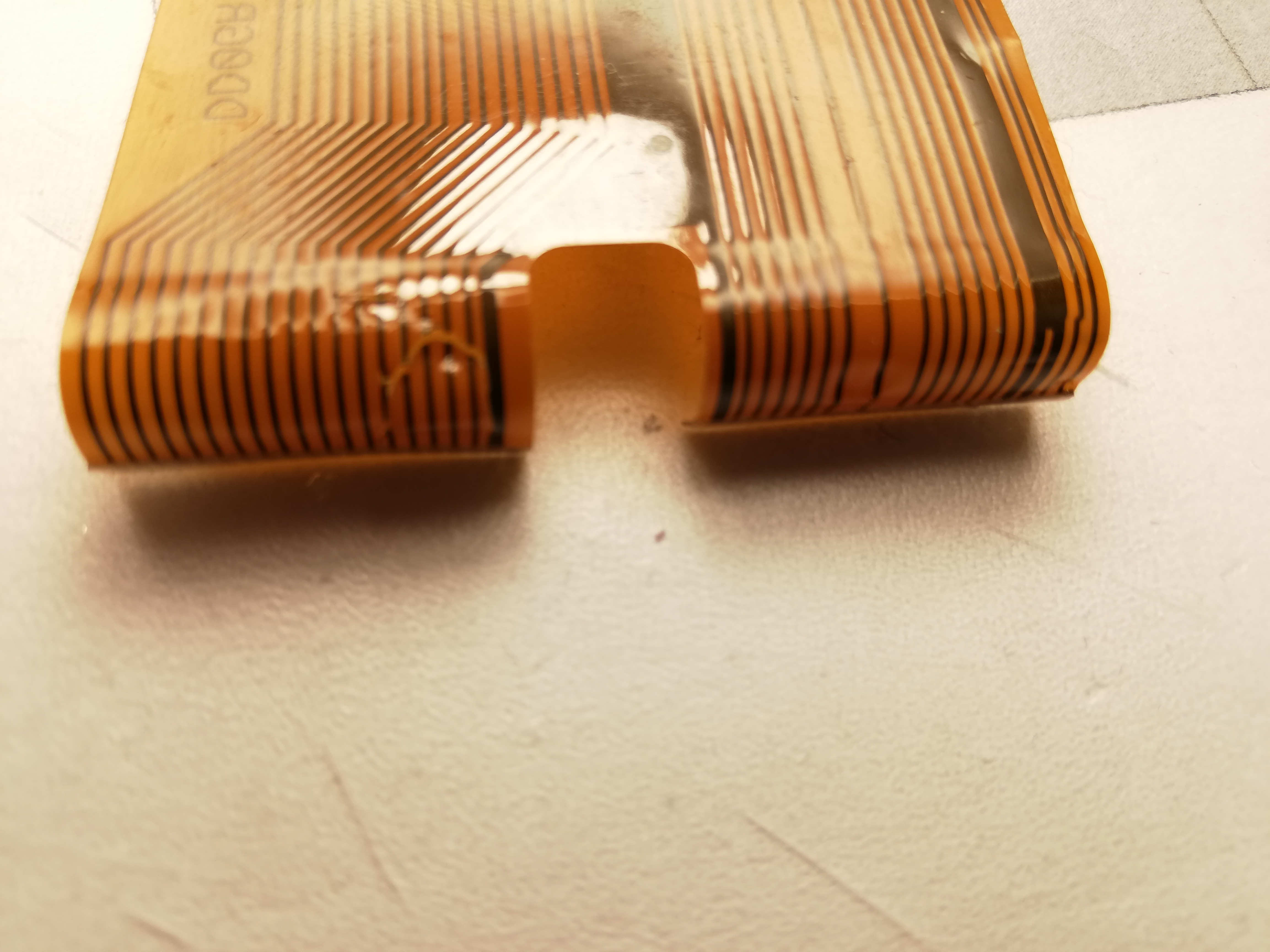

    Ich hoffe das ihr mir hier im Forum weiterhelfen könntet. Ich bin vor kurzem bei einer Wohnungsauflösung in meiner Straße an einen wunderschönen Siemens Nixdorf Scenic Mobile 500 Laptop gekommen, welcher früher erst beim Fernmeldeamt, später dann bei der Telekom im Einsatz war. Jedoch brauche ich leidrr Eure Hilfe bezüglich Ersatzteilen. Ich suche

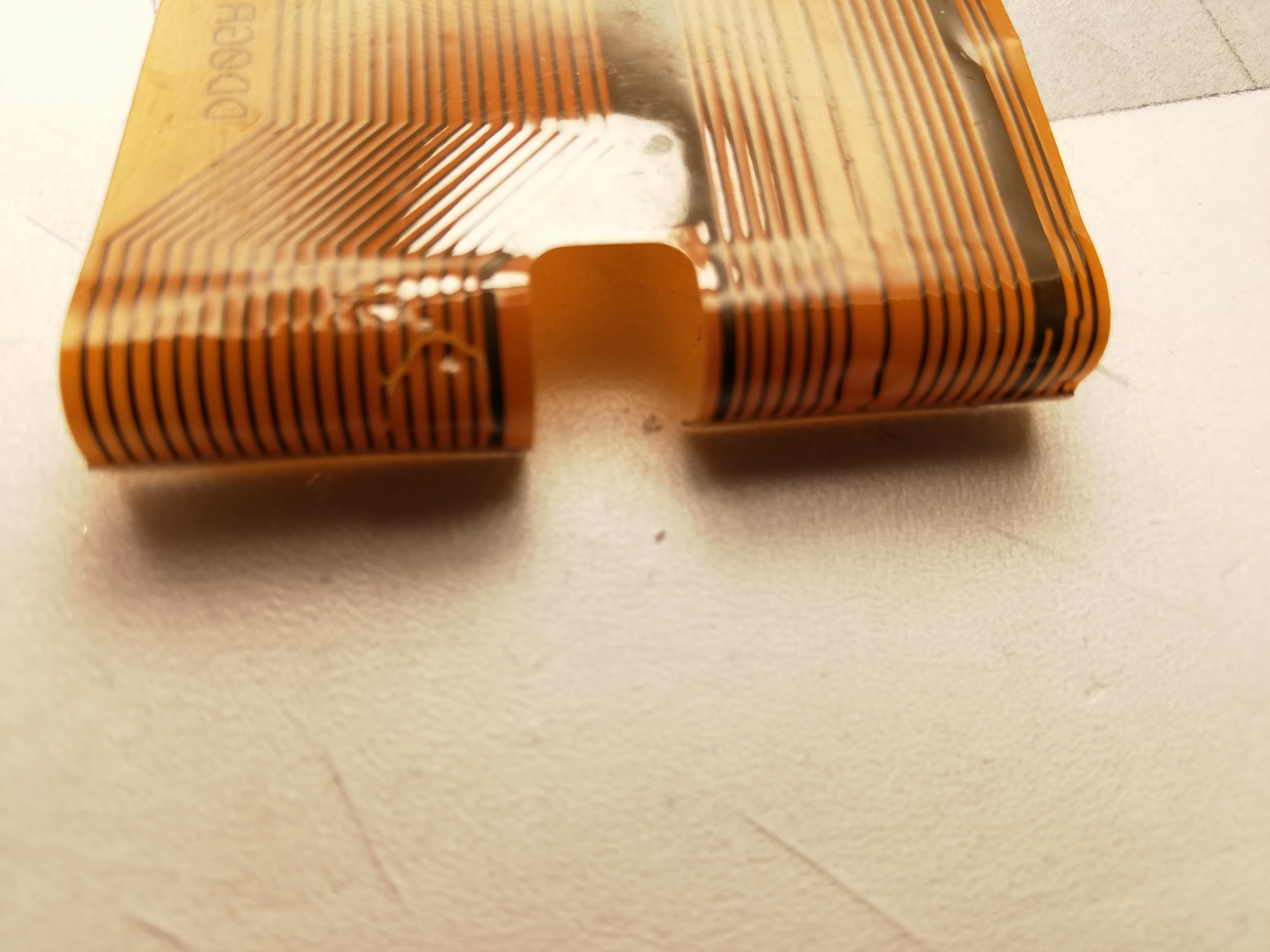

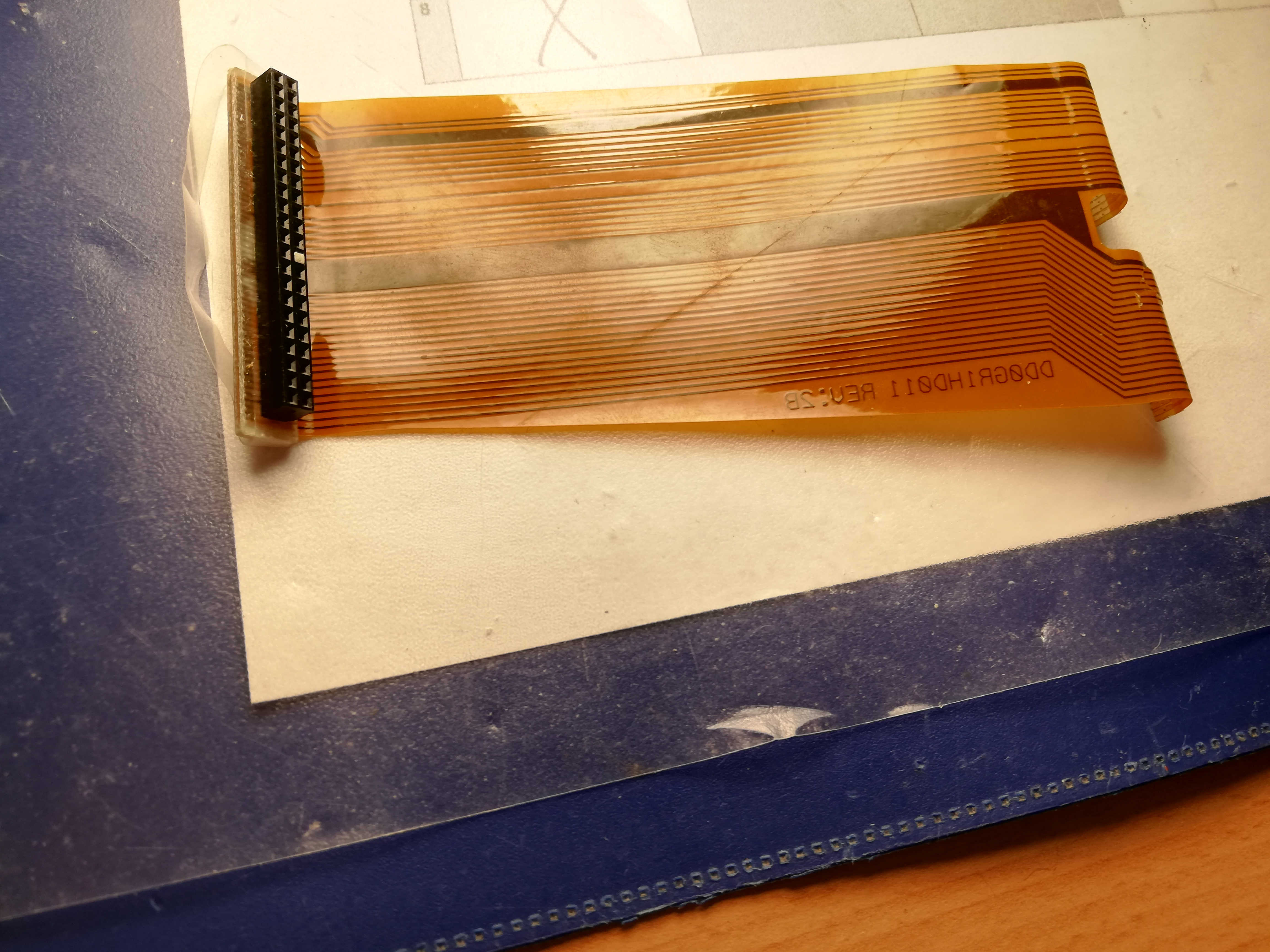

    1: Das orginal Flachbandkabel (Flexprint IDE) das die Festplatte mit dem Mainboard verbindet. DAS hat laut Erzählung des vorherigen Besitzers ein Techniker, der ihm die Festplatte ausgebaut hat, versehentlich mit nem Schraubenzieher beschädigt, sowie auch den Rest vom Gehäuse beim Auseinandernehmen.

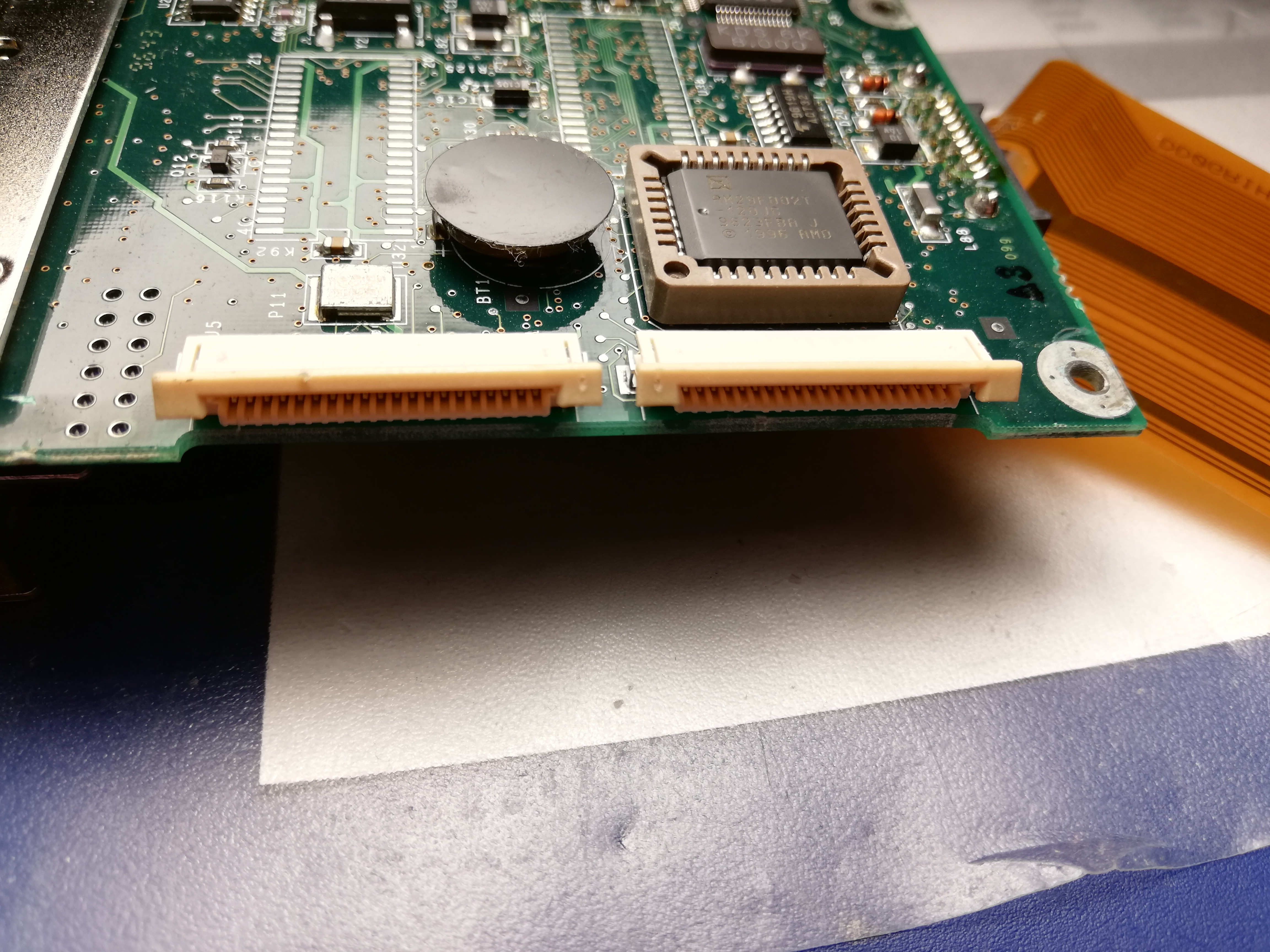

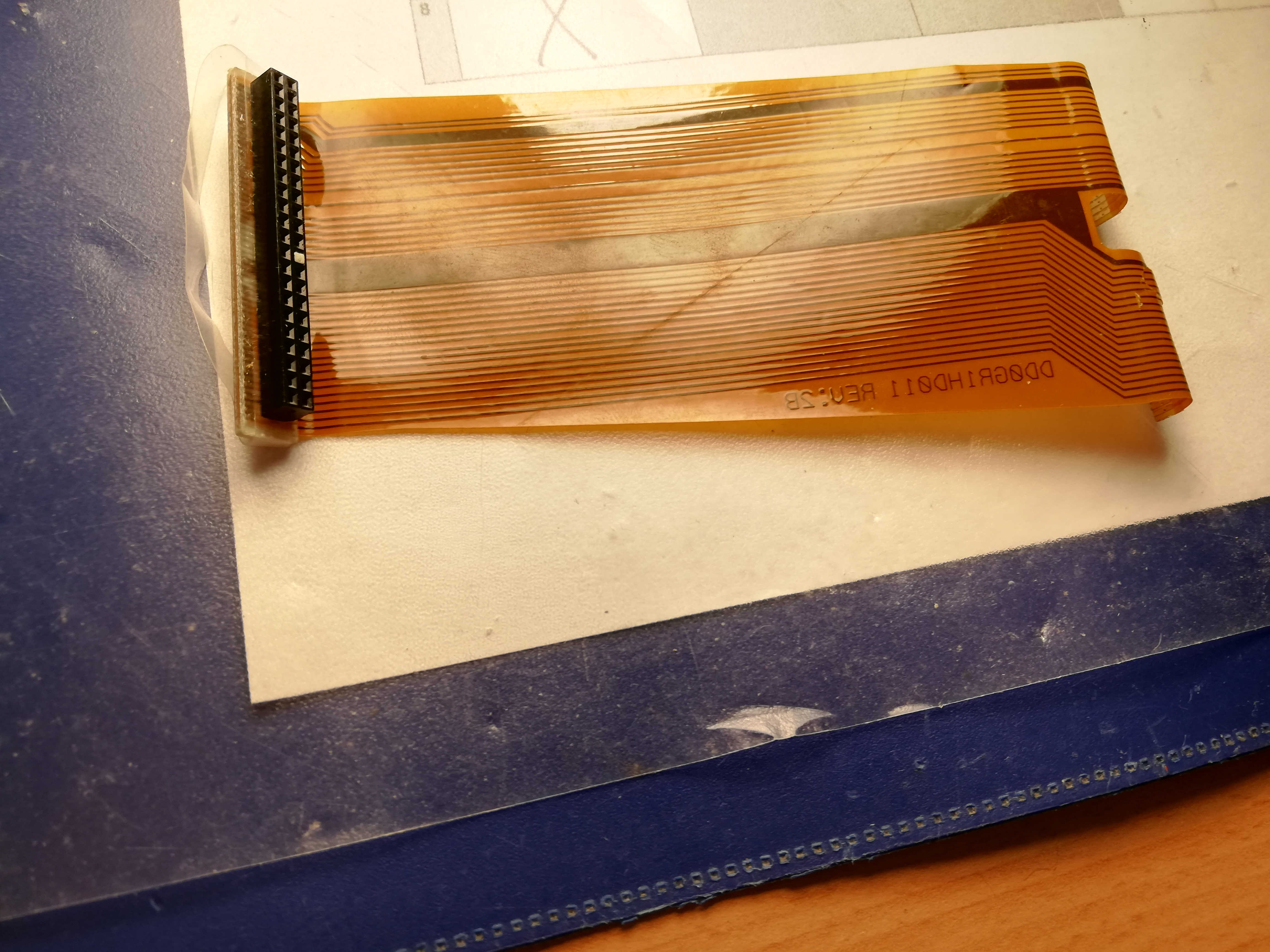

    Hallo Dirk,

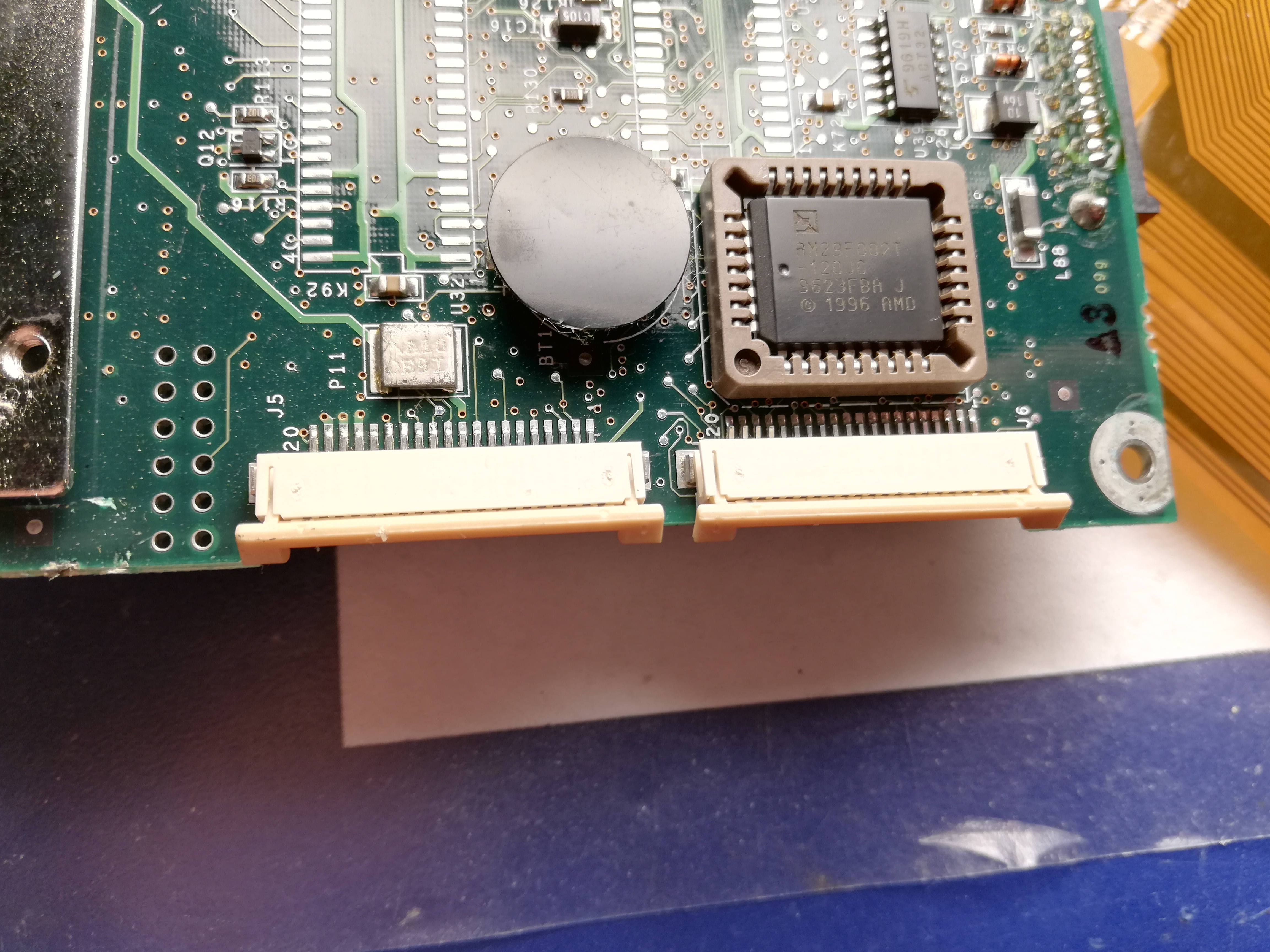

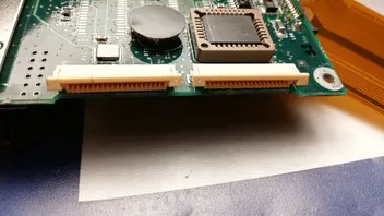

    ja genau die sind das. Super geeignet für alte DOS und Windows Spiele, da sie ja auch einen Soundblaster kompatiblen Audiochip haben. Und im inneren sind sie so schön modular....!:D. Aber das Problem mit dem Gehäuse kann ich gut verstehen, denn auch ich hab mir beim Öffnen einen Sprung in den Gehäusedeckel verpasst,der Fällt aber gott sei Dank nicht auf, Auch im inneren hat es da so das Ein oder andere Schraubengegenstück von Plastik abgebrochen, dass bin ich im Moment alles am kleben. Ich pack mal noch ein Paar Bilder vom Mainboard und dem Kabel in den Anhang. Villeicht kommen wir ja damit weiter.

    Das 510 ist leider vom Innenleben überhaupt nicht baugleich mit dem 500 sonst hätte ich dir gerne weitergeholfen.
    Danke dir für die Antwort, ich hatte gehofft das vielleicht in irgend einem Modell das gleiche Kabel, das halt auch überhaupt keinem Standart entspricht, verbaut ist. Ich versuche Im Momemt auch vergeblich, die Pin Belegung am MB festzustellen, und mkr dann ein eigenes Kabel direkt ans Board zu löten. Ansonsten muss ich mir ne alternative suche, evtl. Sollte es auch mit einem PCMCIA Adapter mit ner CF Karte und nem Passenden Treiber irgendwie klappen, wobei die andere Lösung schöner ist.Auf dein Angebot gehe ich aber sehr gerne in naher Zukunft ein.
