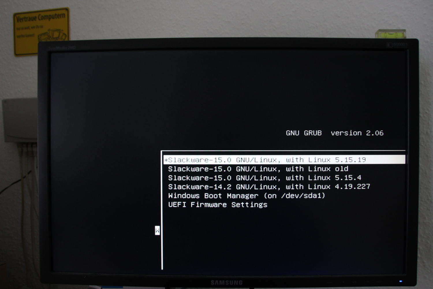

    läuft es nun prinzipiell auf dem Software-Ausprobierrechner. Leider ist die Benutzbarkeit stark eingeschränkt, denn das grub-Menü wird nicht mittig auf dem Bildschirm dargestellt:
    Dadurch ist z.B. die grub-shell unbenutzbar. Mal eben einen Kernel mit init 3 statt init 4 zu starten geht daher nicht. :(

    Probiert wurden bisher erfolglos:
    • GRUB_GFXMODE mit verschiedenen Auflösungen (auch auto), die das VBE der Grafikkarte und auch der Monitor unterstützen
    • Konfiguration ohne VBE-Auflösung mittels GRUB_TERMINAL=console
    • Ersatz der Grafikkarte durch eine AMD Radeon R7 240
    • CMOS-Reset (mit Radeon HD 7850 drin)
  • uefi != uefi

    Nachdem das Foto mal 'ne Weile "gesackt" war, kam eine Idee auf, woran es liegen könnte. Im UEFI war der "full screen mode" (aka "logo mode") deaktiviert und der POST-Screen zeigte auffällig breite "schwarze Ränder". Nach Aktivierung des "full screen mode" sieht das grub-Menü danach aus, dass jetzt tatsächlich die Anzeige mit der Auflösung 1920×1200 erfolgt.
    grub ist jetzt benutzbar! :)
    Da sind jetzt zwar auch wieder breite "schwarze Ränder", aber das liegt vermutlich daran, dass grub eben auch mit geringeren Auflösungen bis runter zu 640×480 benutzbar bleiben muss.
