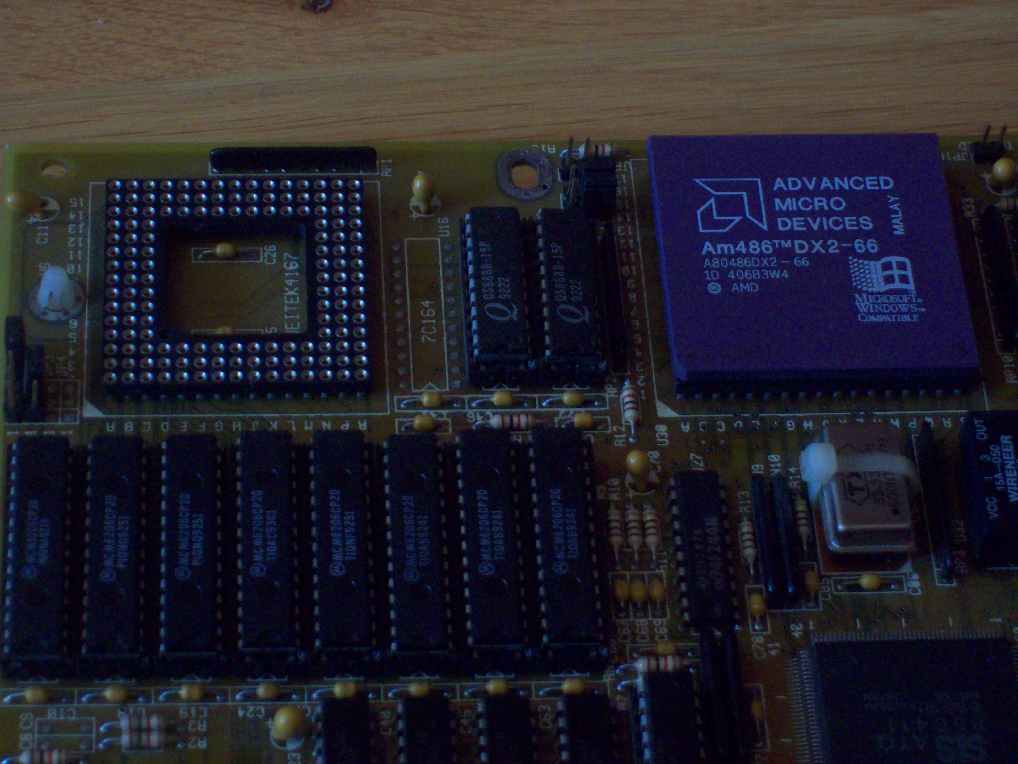

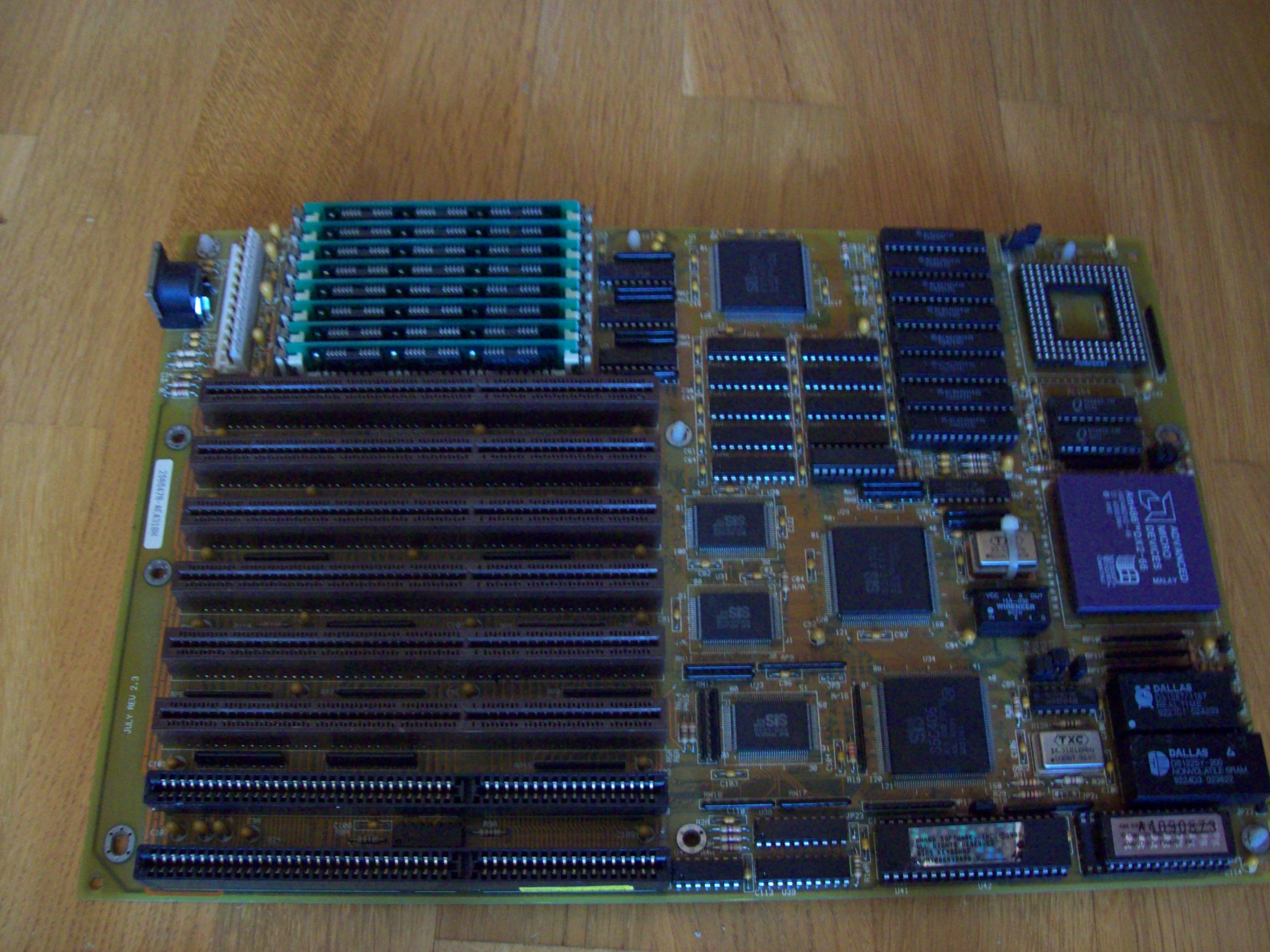

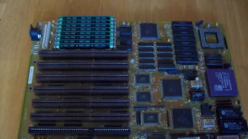

Eigentlich möchte ich dieses Mainboard aufmotzten. Ram muss ich auch welchen kaufen. Wie auf den Bildern erkennbar handelt es sich um ein EISA-Board.
Dazu habe ich noch einen EISA SCSI-Controller und noch eine ISA-Mach32 Grafikkarte.
Ich möchte hald das Beste aus dem Teil rausholen. Ich hätte noch einen am486 CPU mit 80Mhz, der wird aber nur mit 66Mhz erkannt. Einen i486 DX-33 CPU erkennt das Board automatisch.
Hier sind noch ein paar Bilder:

cades schrieb:  Eigentlich möchte ich dieses Mainboard aufmotzten. Ram muss ich auch welchen kaufen. Wie auf den Bildern erkennbar handelt es sich um ein EISA-Board.
Bei den CPUs wird nichts erkannt, die werden gejumpert. Mit 40 MHz systembus läuft der dann korrekt mit 80 MHz. Ich hoffe du hast aber nen kühler dafür, alles über 40 mhz sollte man kühlen. und selbst nen 33er wird schon echt heiß.
Der einzige Overdrive der sinn macht ist der 100er mit spannungsadapter, aber auch nur wenn das board keine niedrigeren spannungen bereitstellen. kann. was dein amd braucht, steht drauf. am besten kriegst du raus was das für nen board ist. gibt es eine bezeichnung?? auf den bildern konnte ich nichts erkennen.
update: auf dem bild ist nen 66er?
Ja auf dem Bild ist ein 66er, der wird auch als 66er erkannt, ich habe aber noch einen 80er.
Ein Kühler ist droben.
Eine Bezeichnung habe ich leider nicht gefunden.
Ich habe schon einmal die Jumper in der Umgebung des Sockels umgesteckt, ohne besseres Ergebnis. Ich denke, dass das Board 33er und 66er automatisch erkennt, den Rest (wie z.B. ein 40er wurde auch als ein 33er erkannt) wird entweder als 33er oder als 66er erkannt.
09.04.2011 11:42

cades schrieb:  Ich habe schon einmal die Jumper in der Umgebung des Sockels umgesteckt, ohne besseres Ergebnis. Ich denke, dass das Board 33er und 66er automatisch erkennt, den Rest (wie z.B. ein 40er wurde auch als ein 33er erkannt) wird entweder als 33er oder als 66er erkannt.
Vermutlich hast du dann wohl die jumper für den CPU-Typ erwischt (486DX/486SX/487SX usw.), die bei Falschjumperung nicht zwangsläufig zum Nichtfunktionieren führen müssen. Oder es sind z.B. die für die Cachegröße. Fast jedes 486er Board hat irgendwo einen oder mehrere jumper für die externe Taktfrequenz - es gab einfach zu viele versch. 486er mit unterschiedlichen Taktfrequenzen zu sehr unterschiedlichen Preisen, als daß ein Boardhersteller sich da von vornherein beschränkt hätte. OK, Intel-Boards können meistens keine 40MHz, da es von Intel keine 486er mit ext. 40MHz gab.
