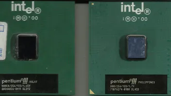

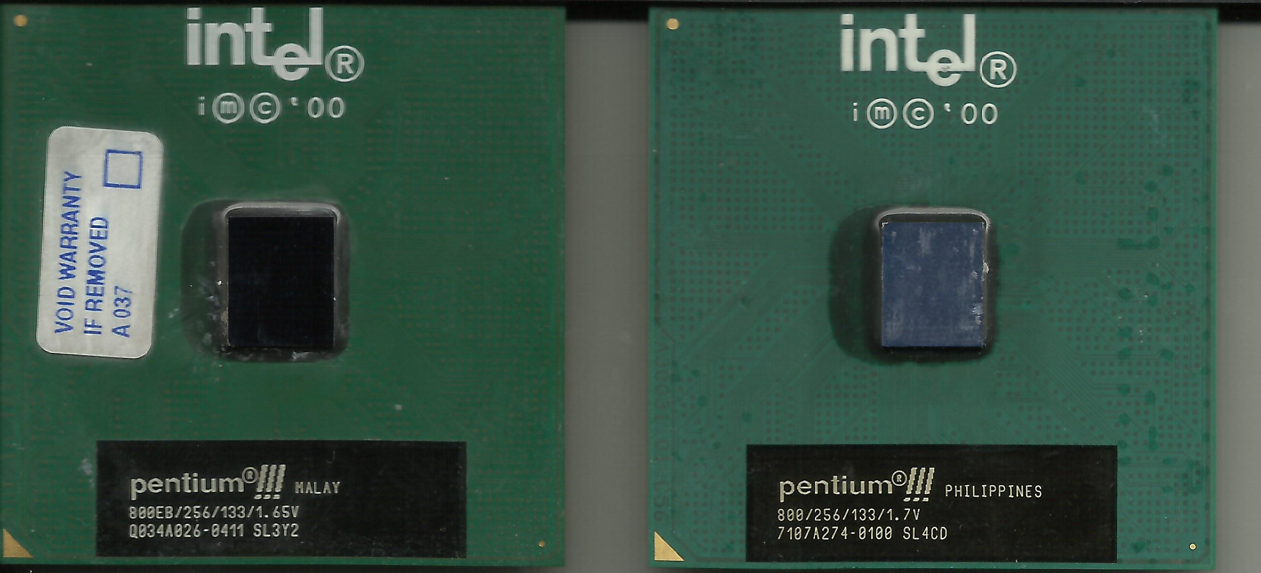

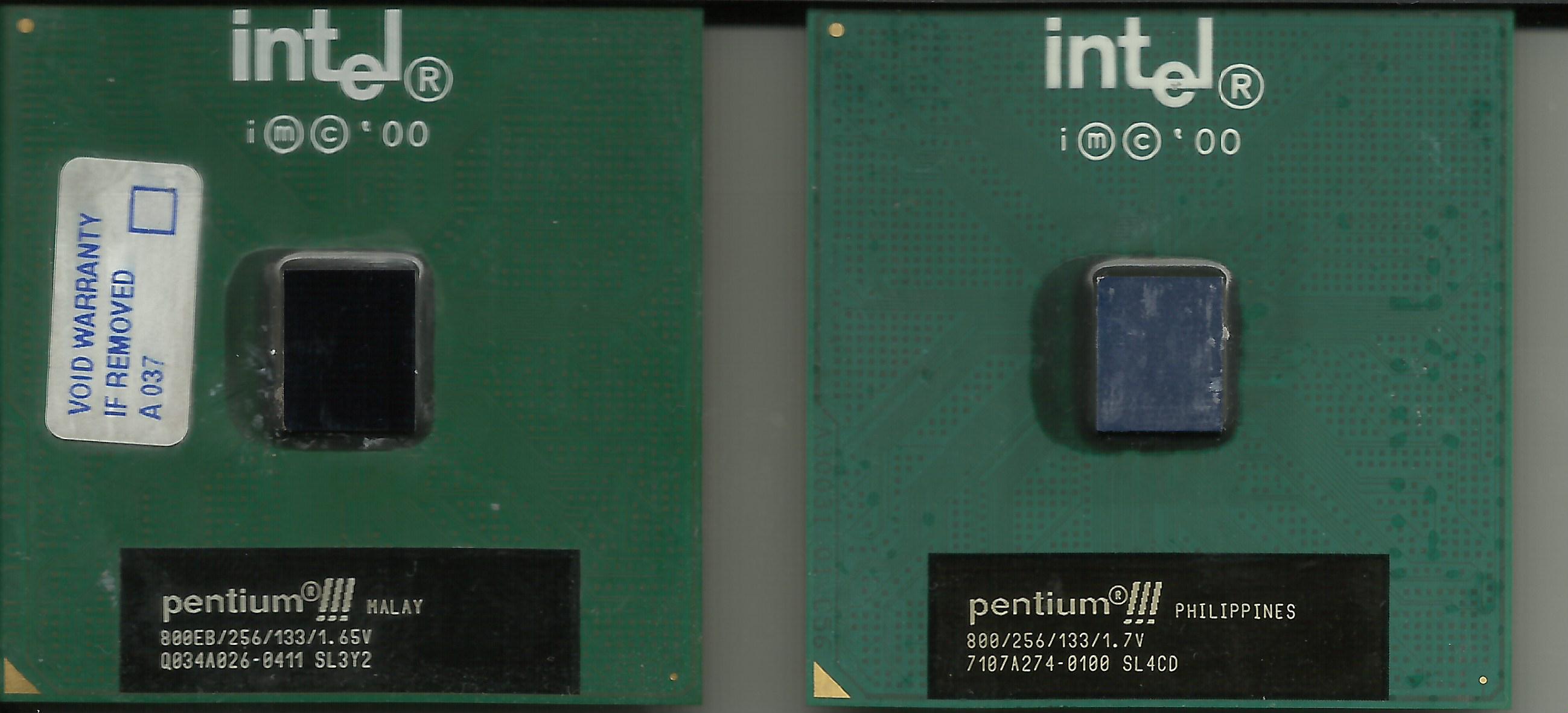

So, mal die beiden Prozzis eingescannt. Beides Sockel 370. Hier nicht so deutlich, der EB hat eine etwas größere Die-Fläche. Des weiße Zeugs, was beim Nicht-EB so aussieht, als wär der Die geplatzt, sind reste von so nen hartnäckigen Wärmeleit-Pad. Beide Prozessoren noch intakt, gerade mit nen Siemens-Board (D1171-B13, reines Sockel 370-Board) getestet.
Wie schon gesagt, ich werd aus den Unterschieden nicht schlau (EB beim einen, der andere nicht trozt FSB 133, EB 1,65 V, der andere 1,7V, verschieden große Die-Flächen)

Vermutlich hat sich eine der Fertigungsstätten (Malaysia/Phillipinen) nicht an die Beschriftungsvorgaben von Intel gehalten. Unterschiedliche Corespannungen je nach Produktionsstandort waren auch nicht unüblich und beschreiben nicht grundsätzlich verschiedene Modelle. Das "E" sollte eigentlich nur die Coppermines von den Katmais unterscheiden, was aber auch nur bei Taktraten bis 600MHz notwendig war. Alles ab 633MHz ist automatisch ein "E"-Typ (bzw. später dann ggf. ein Tualatin).
