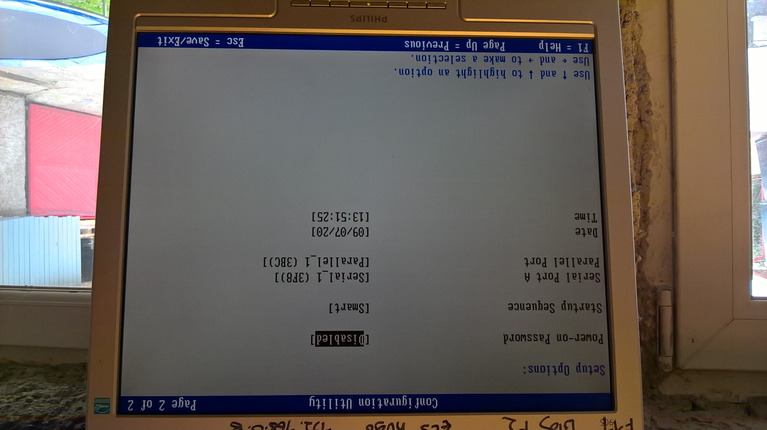

Mir ist aufgefallen, dass die CF gelegentlich nicht erkannt wurde und dann wieder schon. Da mir das eigenartig erschien, habe ich eine andere XT-CF versucht und es ist auf anhib gelaufen. Ich habe 4 Stück gekauft und wie der Zufall so will, hat der Lötmeister der Karten bei der ersten die ich versuchte einen Pin an einen IC übersehen - ich habe ihn nachgelötet und es läuft nun so:
- ist im Bios KEINE HDD definiert, startet die CF mit "c:"
- ist im Bios eine HDD definiert, startet die ATA HDD und die CF ist mit "d:" ansprechbar.
Gibt es eine Möglichkeit ohne zu flashen auch von CF zu starten wenn die HDD aktiv ist? Ich habe das mit den Adressänderungen nicht verstanden....
