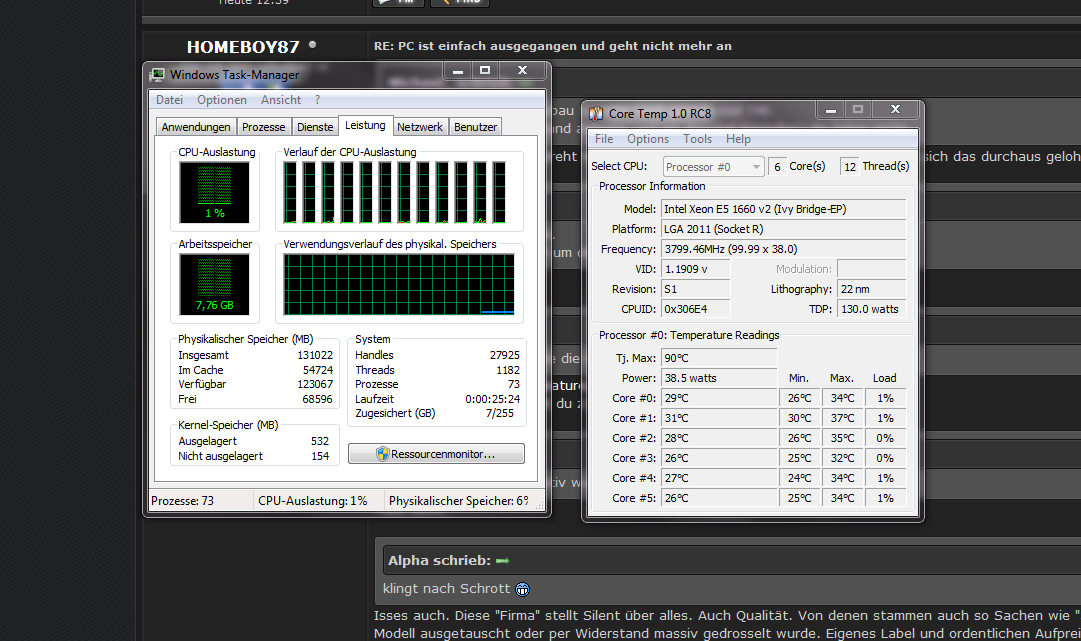

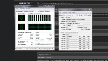

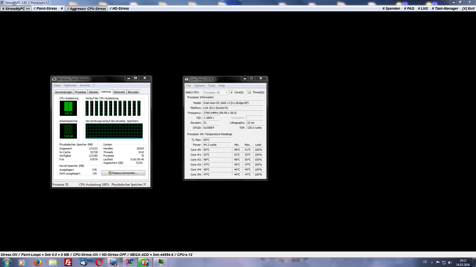

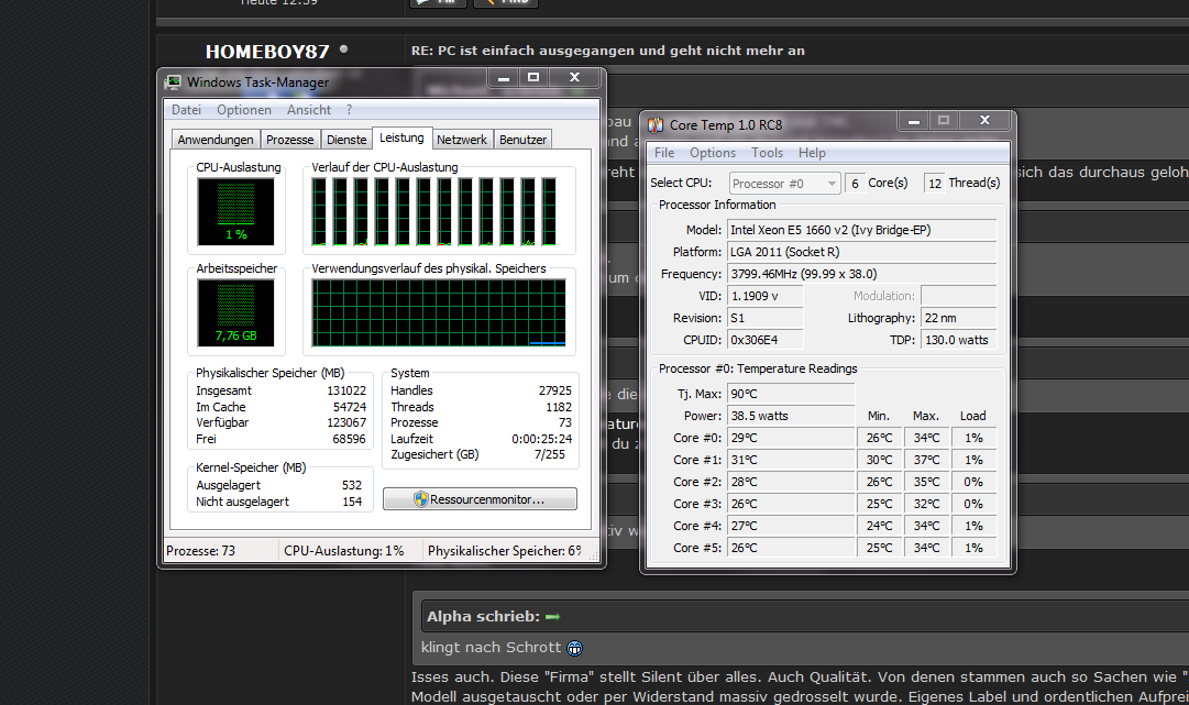

Nö, frag mich nur, für was so ein Rechner nötig ist :D 24/7 Zocken?! :D Ohne den Hinweis 3 Beiträge weiter oben, wäre ich gar nicht drauf gekommen.
Mir reicht mein i5....

Ursprünglich war der Rechner für was ganz anderes geplant.
Das ich ihn aktuell als "Multimedia" PC benutze hat sich halt so ergeben.
Nochmal würde ich auch keinen solchen Rechner für 0815 Anwendungen anschaffen wenn er halt nicht eh schon da wäre.
Deswegen überlege ich auch ernsthaft was ich machen würde falls wirklich die CPU im eimer wäre, was gottseidank laut euch ja eher unwarscheinlich ist.
