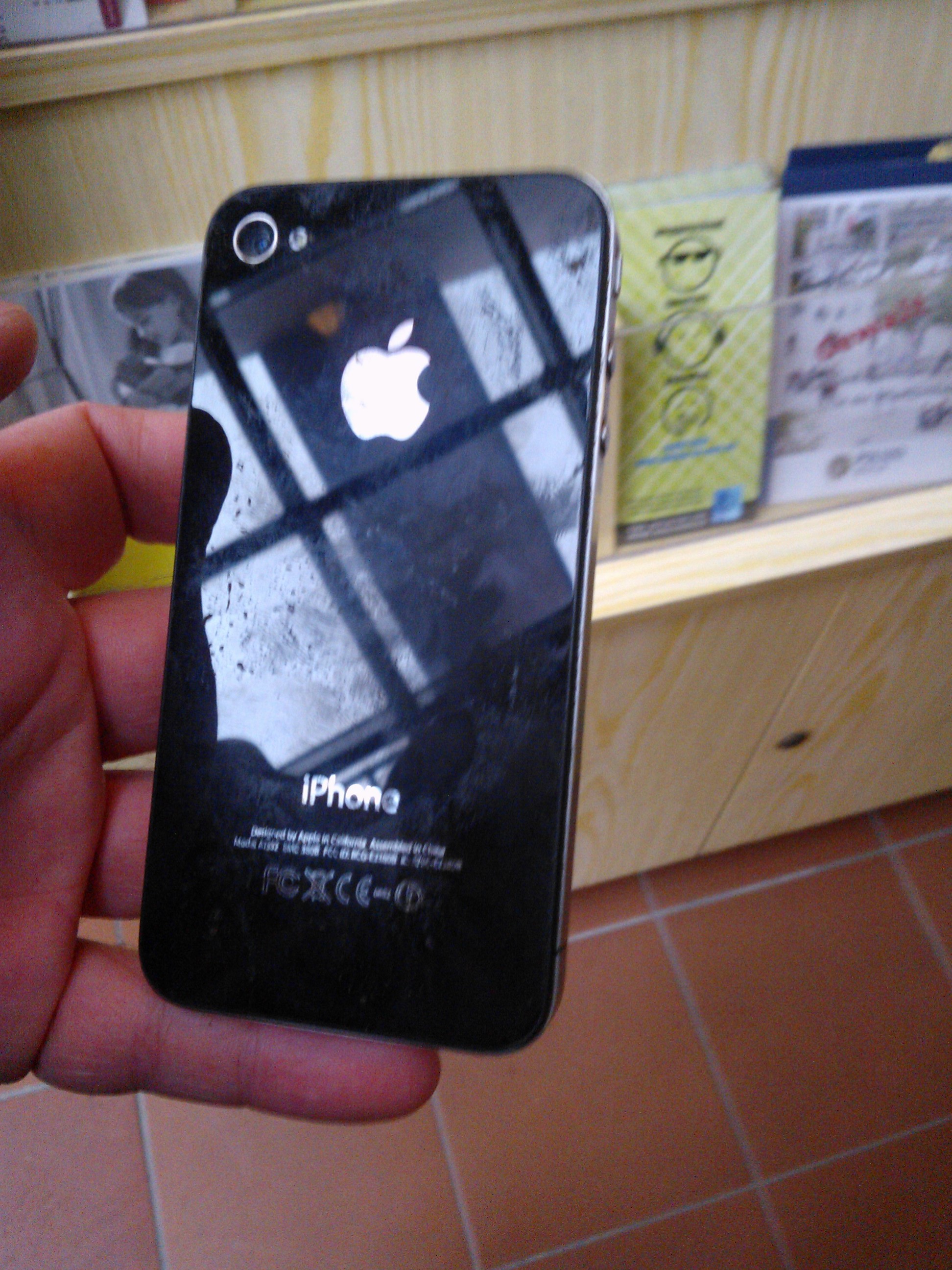

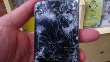

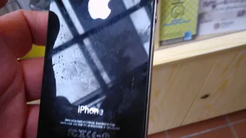

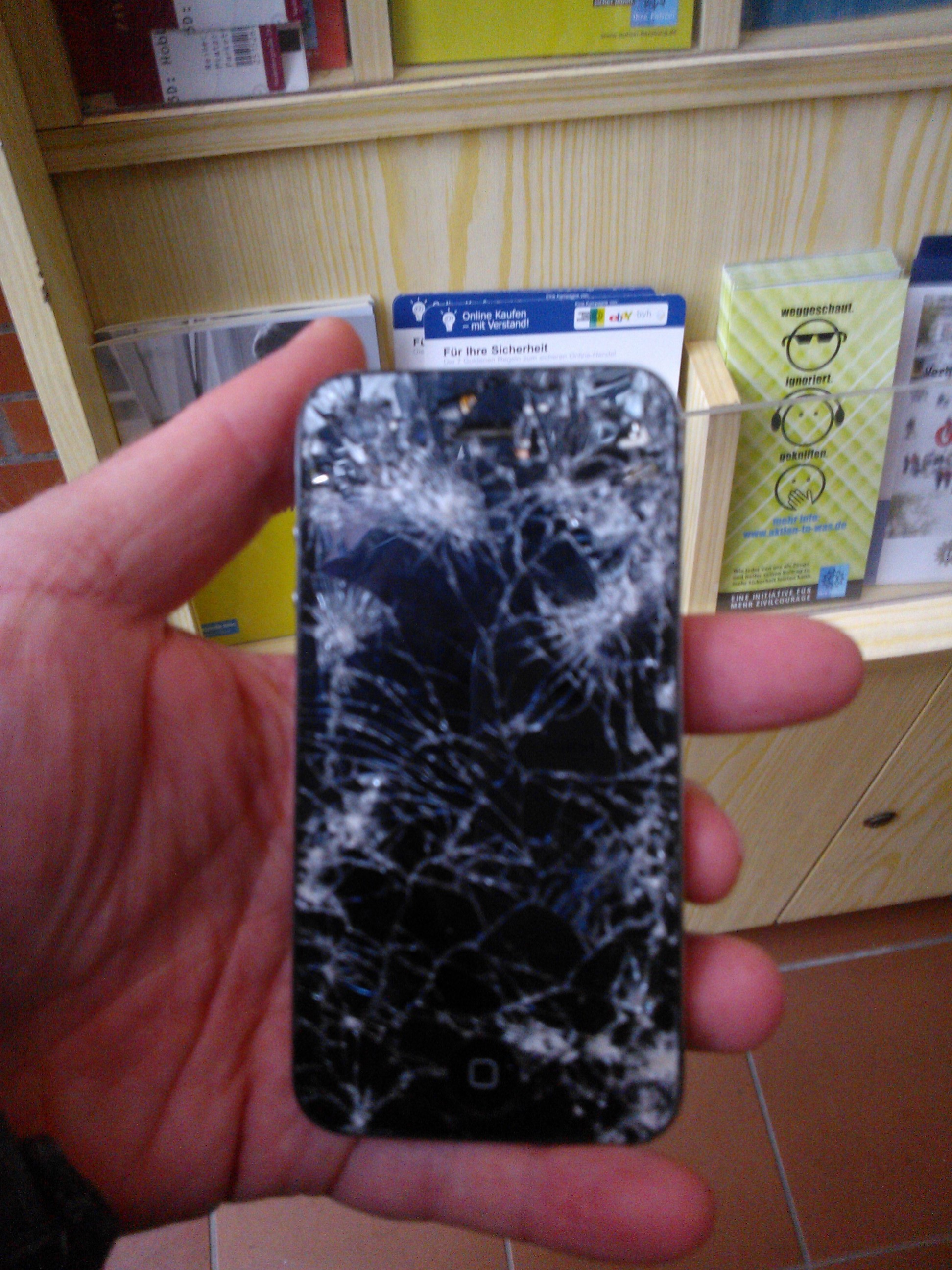

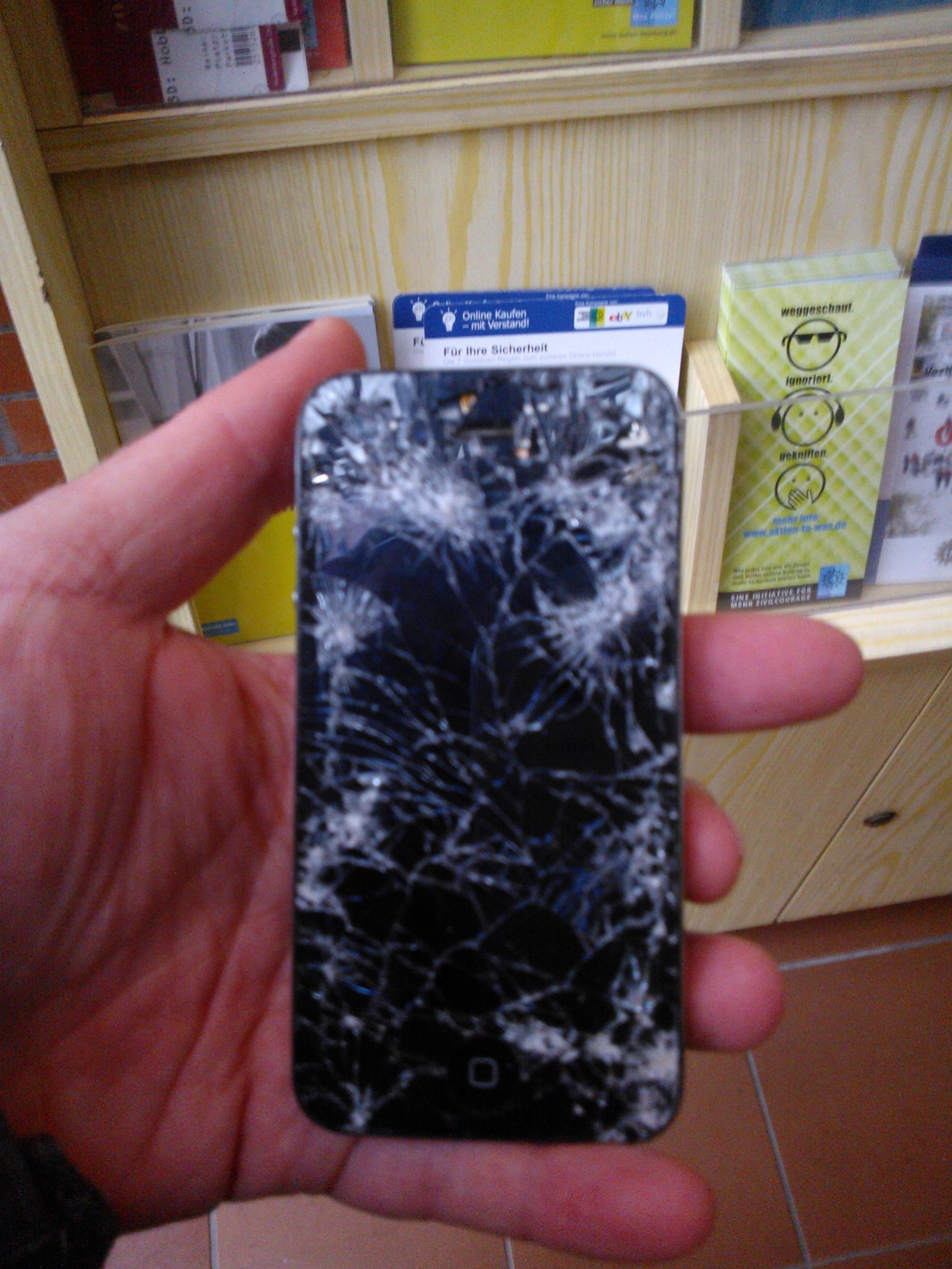

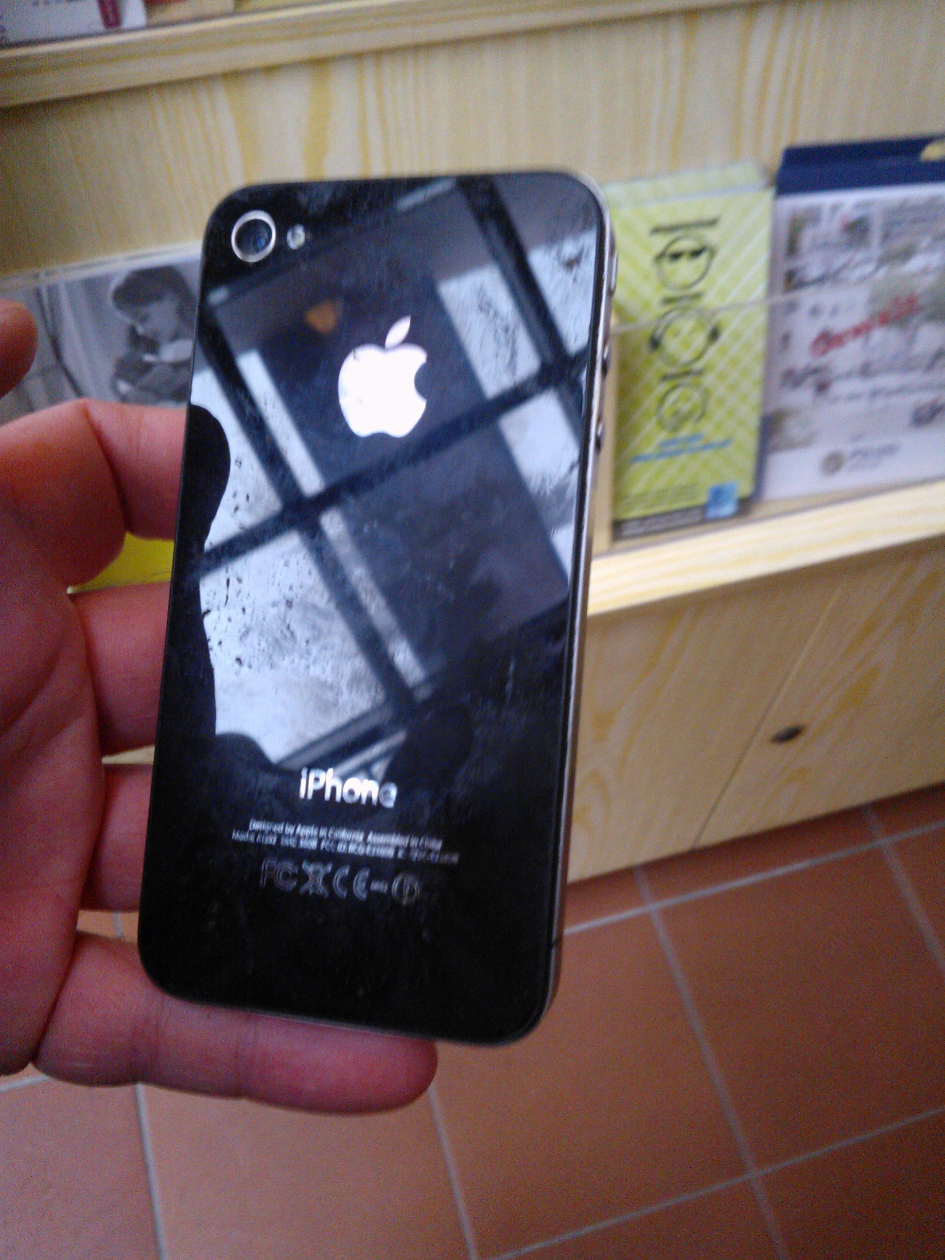

Ich hatte es schonmal in einen Thread erwähnt. Irgendwann im Winter hatte ich nen Iphone 4 gefunden. Jemand hatte mich auch probiert da anzurufen. Problem dabei: Diverse autos sind schon drüber gefahren und folglich die interaktion mit dem Touchscreen sehr eingeschränkt.
Als braver Bürger habe ich es zur Polizei gebracht, Fundanzeige wurde aufgenommen, und das ganze ging ins zentrale Fundbüro. Jetzt kam ich aus dem Urlaub wieder, hatte das ganze schon total abgeschrieben. Ist nen Brief drin, ja Eigentümer konnte nicht ermittelt werden (hats jemand probiert?) und das Telefon kann bis Anfang August abgeholt werden. Yeah, Plan aufgegangen. Jetzt werde ich es mal abholen. Nächste Woche mal in Angriff nehmen. Aber was dann?
Die Fotos könnt ihr euch ja mal reinziehen. Das Display selbst ist hin, nicht nur die scheibe. Lohnt da noch nen reparatur? Und wenn ja, über nen Händler/Apple, Handybude oder über Ebay das Zeug selbst besorgen?

Man könnte erstmal schauen ob es mit nem Kabel am Rechner startet (hätte da noch mehrere) und das per iTunes mal begutachten. Wenn's da kommt, für 15€ nen display holen und ne stunde hinhocken, dann isses wieder heile (höchstwahrscheinlich).

Wenn das Mainboard noch heile ist (per Kabel an Trash-PC anschließen, weil man die iTunes Seuche dafür braucht), ab nach ebay als Teilespender. Dürfte noch das wertvollste sein. Wiederaufbau mit Chinaschrott Displays lohnt nicht (bei mir jeweils nach wenigen Monaten Beleuchtung ausgefallen oder Streifen im Bild)
