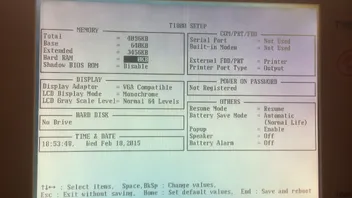

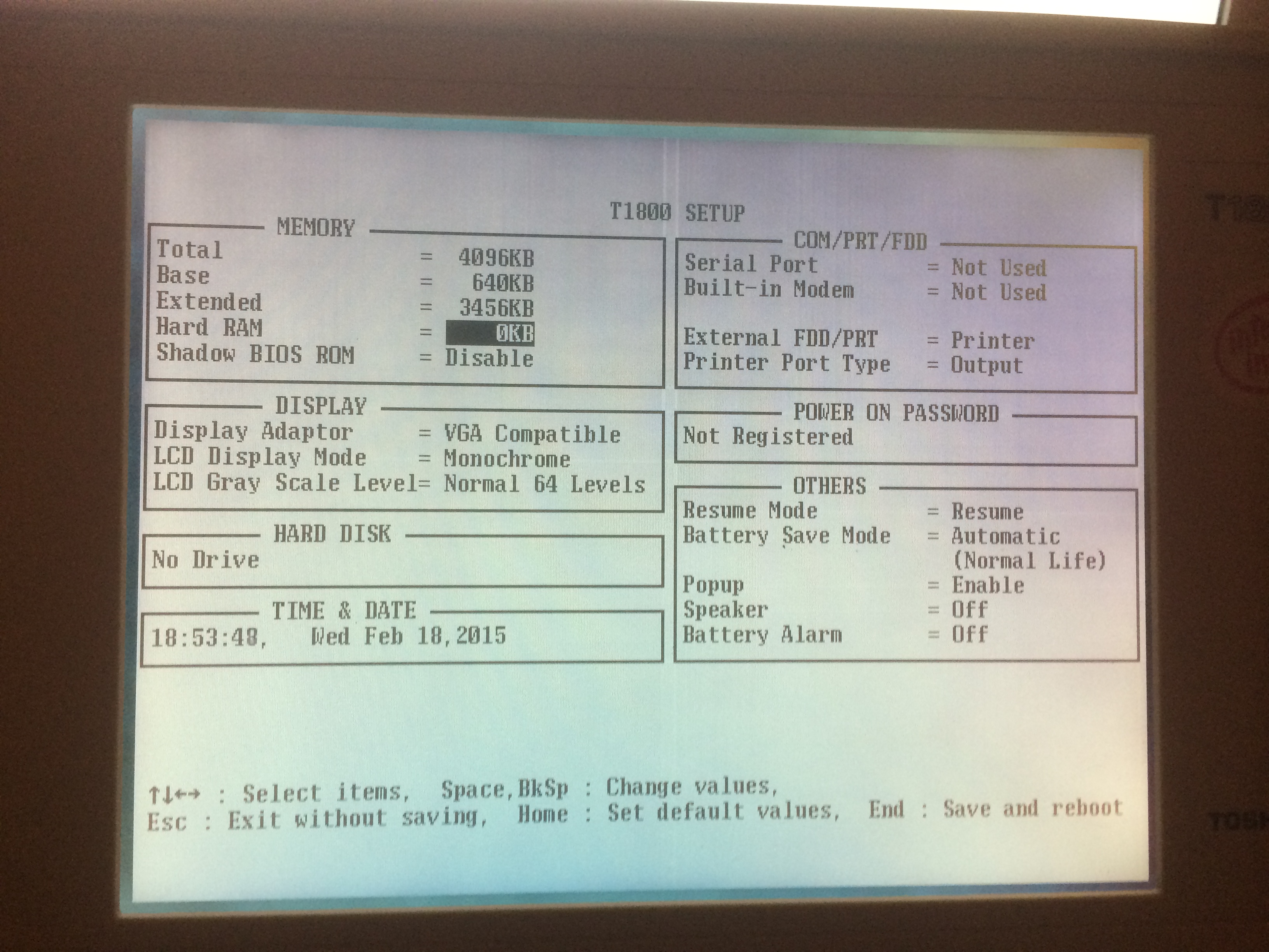

Mich würden Bilder des BIOS interessieren, was man da einstellen könnte. Sind da jetzt nur Types, oder Drive Parameter?

RE: Toshiba T1800 Festplatten Problem
mach gleich mal paar bilder vom BIOS
