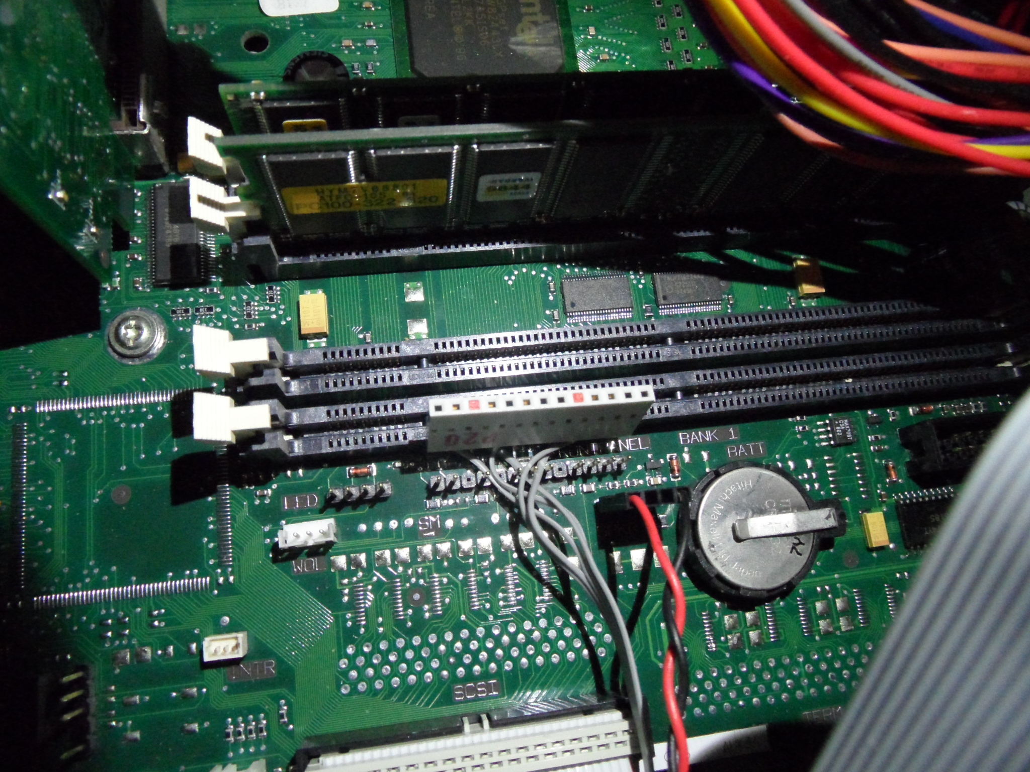

Hallo zusammen ;)
Schraube derzeit an einem Retro PC rum,
neues Netzteil eingebaut und CPU!

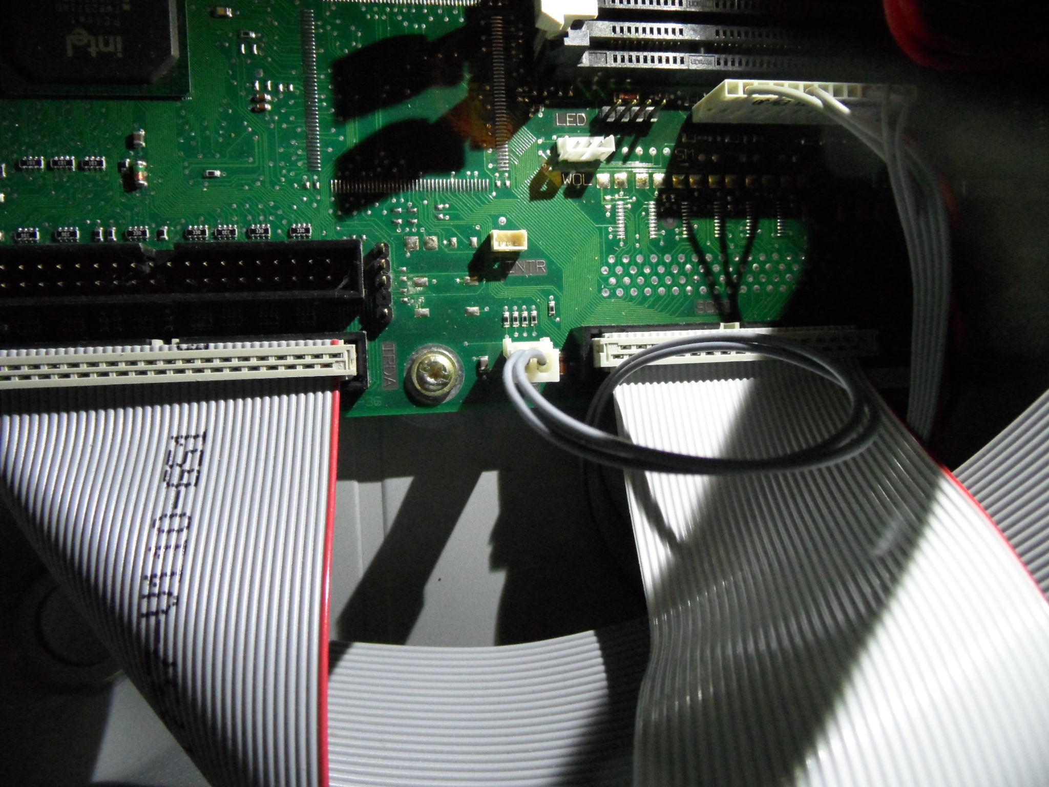

Jetzt bekommt das diskettenlaufwerk keinen strom mehr.

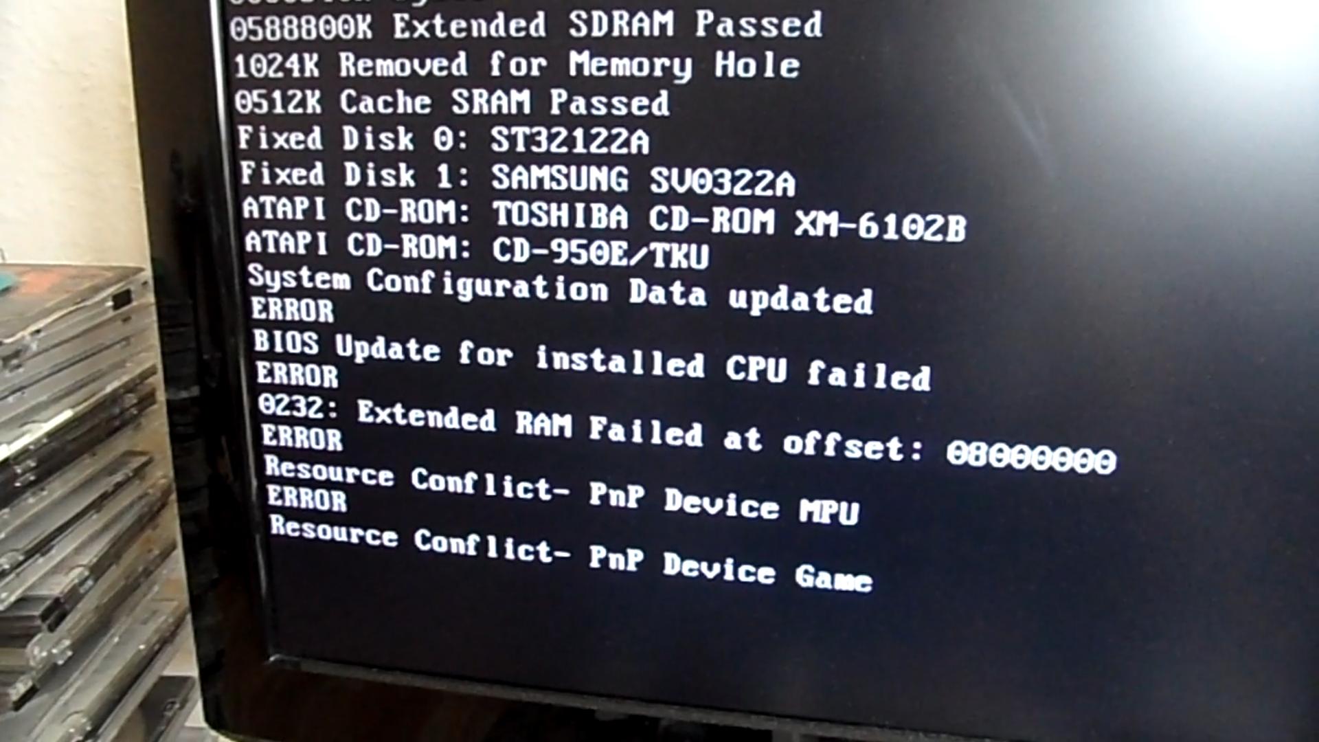

Beim booten kommen jetzt fehler wie im Anhang...
Was hat die CPU meldung auf sich und wie bekommt das Floppy wieder strom?
Eine andere festplatte lässt sich auch nicht mehr unter dos formatieren ( mit win 98SE CD in DOS gebootet )

Dein BIOS unterstützt den Prozessor anscheinend nicht richtig.
Hast du das Diskettenlaufwerk auch ans Netzteil angeschlossen und sind beim Netzteil alle Spannungen richtig da?

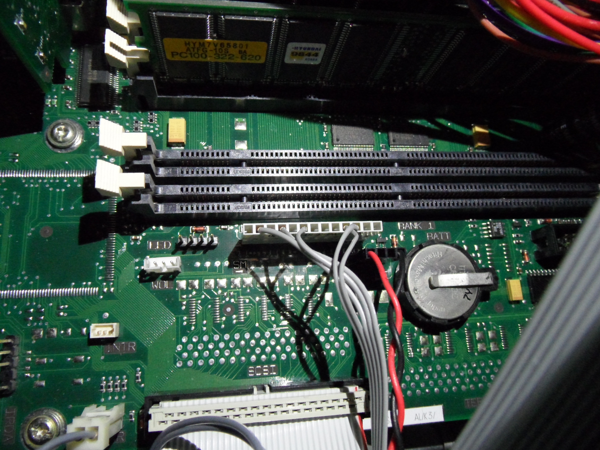

hmm also selbst wenn ich die CPU die da vorher montiert war drauf stecke erscheint der fehler.
floppy ist natürlich ans stromnetz angeschlossen.
Ich habe nichts weiter geändert. Das BIOS ist auch recht seltsam kann die CPU auch nicht auf seine 350Mhz Takten, da gibts anscheinend keine Option für.
Der SL2SF sollte doch auf 350Mhz laufen und nicht auf 233Mhz!
Hier noch mal ein fotos...

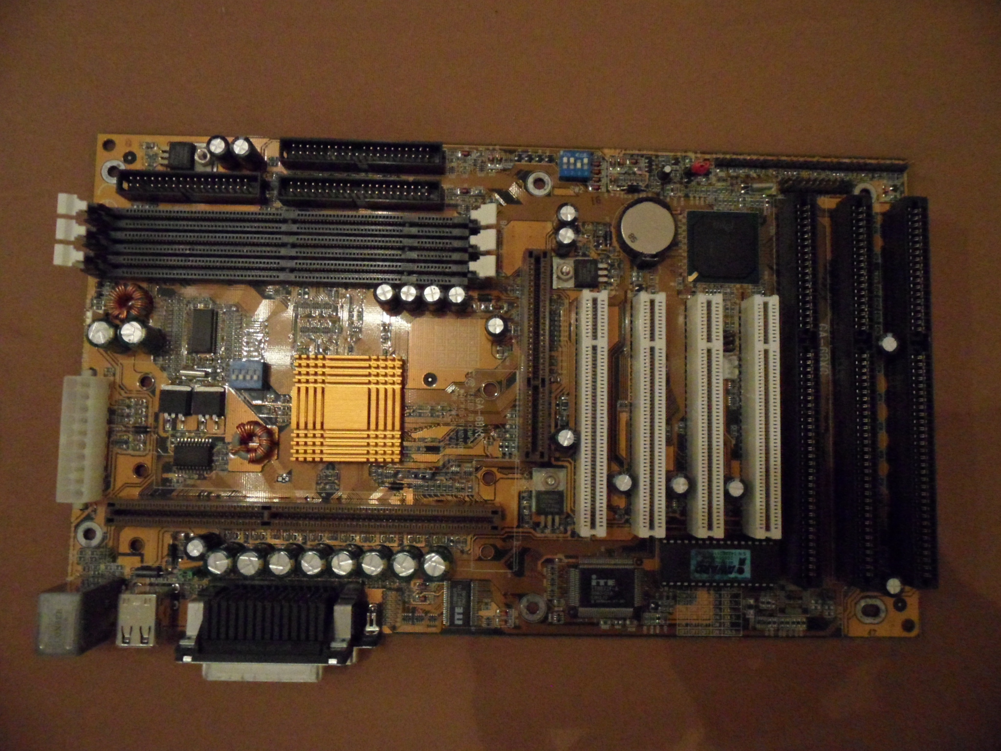

Was steckt denn da für ein Board drin? Bzw. was für ein Chipsatz? Dass die CPU auf 233 MHz läuft, liegt wohl daran, dass die mit einem FSB von 66 MHz läuft. Bei dem Multiplikator von 3,5 (den ja der 350 MHz Pentium II hat) kommt man so auf 233 MHz.
Hast du auf dem Board ein Jumper, mit dem du den Systemtakt ändern kannst? Wenn du ein Board mit einem Intel i440BX als Chipsatz hast, sollte das kein Problem sein mit 100 MHz FSB. Bei einem i440LX hingehen gehen (offiziell) nur 66 MHz - da wirste wohl nicht drumrum kommen.
Allgemein deutet die Fehlermeldung darauf hin, dass das Board mit dem Stepping nicht klarkommt bzw. dieses nicht kennt. Welche CPU war denn vorher drauf?

was da für ein Board steckt kann ich nicht genau sagen. Keine Modellbezeichnung o.ä.
ist aber was von siemens, war von nem kumpel nen alter Büro Rechner den er sich etwas aufgewertet hatte damals...
Vorher war der SL2HD in Betrieb der läuft ja wohl mit 233Mhz.

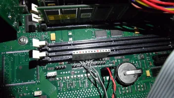

Unterhalb der Soundkarte ist n weisser Aufkleber. Da steht die Boardbezeichnung drauf. Schau mal die Ränder ab.

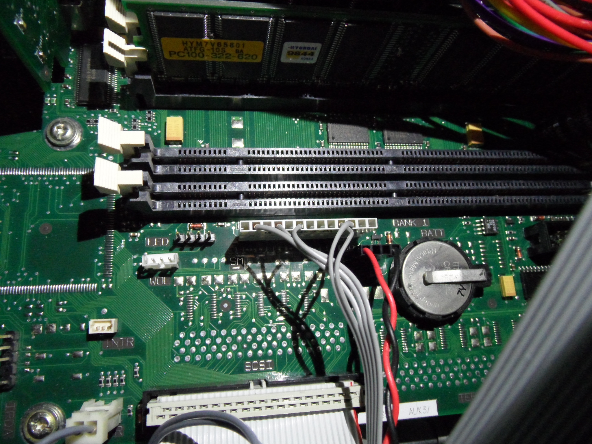

Also das ist alles was ich entziffern kann auf dem Board.
und Siemens NIXDORF steht da auch 3 mal drauf, hilft nur nichts :rolleyes:

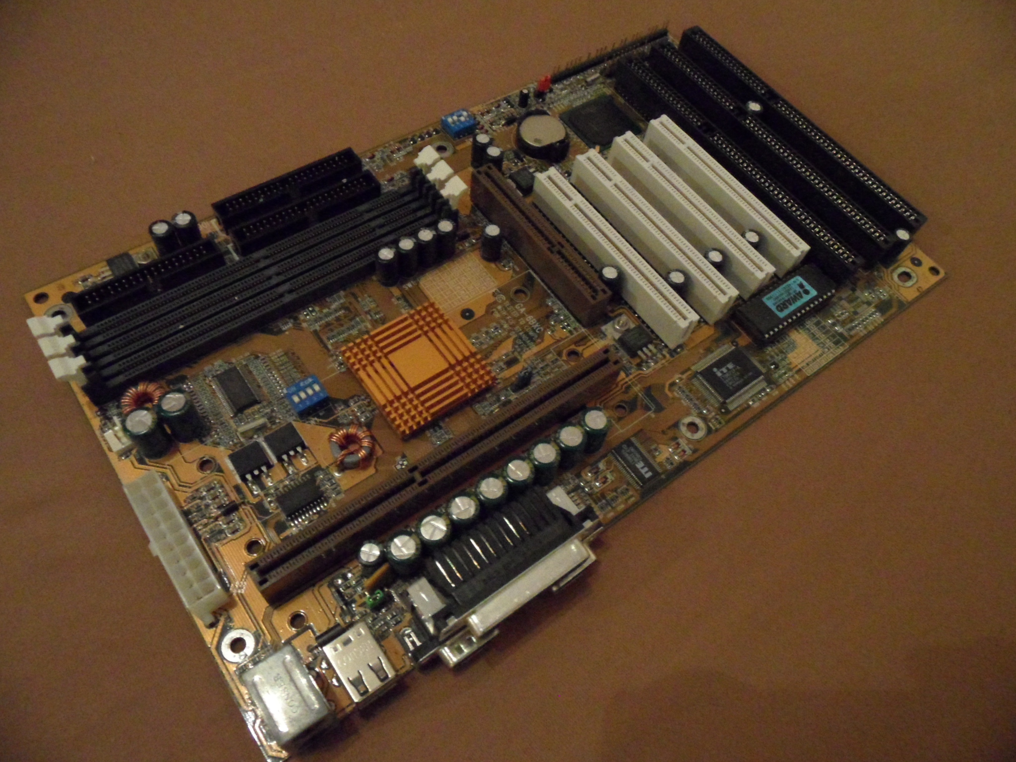

Hab was über dein Board gefunden:
Siemens Nixdorf D981
Auf dem mittleren Bild steht die Type von dem Mainboard auf dem Aufkleber. Du hast einen BX-Chipsatz, der nur für 66 MHz FSB ausgelegt ist. Ich habe mal so um 2009/2010 rum Experimente mit einem Asus P2L97 und schnelleren CPUs gemacht, allerdings hab ich die nie stabil zum laufen gebracht, weil der Spannungsregler zu schwach war.

Das ist wohl ein Siemens-Nixdorf D981. 'ne kurze Beschreibung zu den DIL-Schaltern gibts auch hier. Zu erkennen ist die Nummer auf dem Zweiten Bild in #7, auf dem Aufkleber auf dem Chip neben dem "Siemens-Nixdorf"-beschrifteten Chip.
Das Board hat - wie ich es mir fast dachte! - den Intel i440LX als Chipsatz - kann also nur 66 MHz als FSB. Folglich kannste deinen SL2SF dort drauf auch nicht benutzen. Das höchste der Gefühle wäre somit ein 333er Pentium II - und da dürfte auch noch die Fehlermeldung kommen, da der auch den Deschutes-Kern hat. Der SL2HD hingegen sollte ohne diese Fehlermeldung laufen - das ist 'n alter Klamath mit 233 MHz. Soferns nur mit den Klamaths funktioniert, wärst du damit maximal mit 'nem 300 MHz Pentium II dabei. Sollte es ein BIOS-Update geben, mit dem es auch die neueren Deschutes machen, könntest du den o. g. 333 MHz Pentium II nutzen - oder ggf. auch noch einen Celeron bzw. Celeron A. Aber da muss auch das VRM auf dem Board mitspielen. Wenn das keine 2,0 V kann, wäre das auf die Dauer für die CPU tödlich...

ich sehe es grade das D981 steht auch auf einen der aufkleber.
Bin ja auch kein Leihe was das angeht, aber das man daraus den Boardnamen entnehmen soll ist für mich was neues :P
es ist nur komisch das ich da nichts takten kann und was soll der müll mit der festplatte das ich die nicht formatieren kann?
