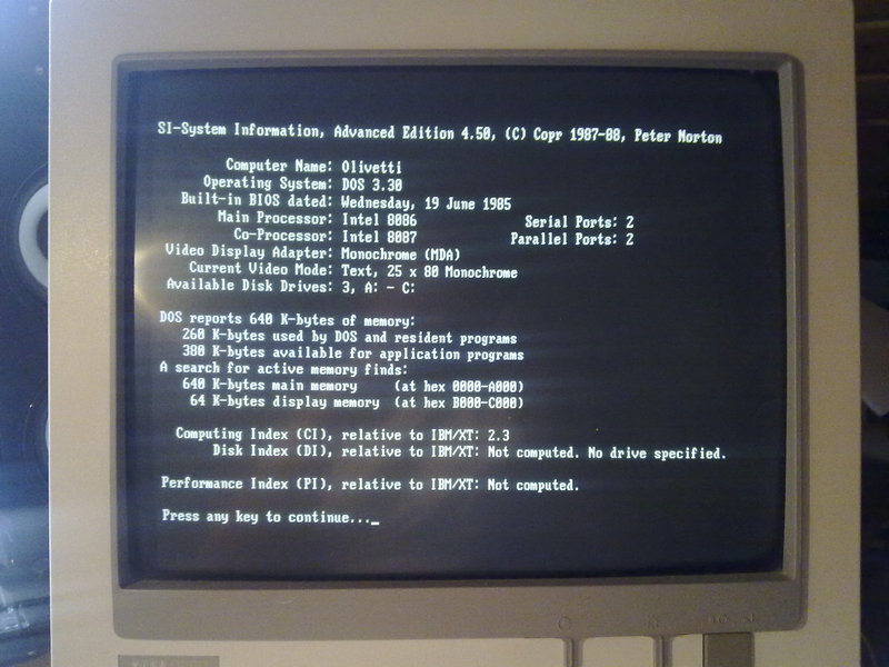

    Meego, was für einen Monitor hast du gefunden, der das Videosignal frisst?
  • Die Platte ist nur ~20Mb groß, aber das spielt ja keine Rolle. Ich habe diverse Monitore durch diese Woche, von CRT bis TFT. An keinem kam ein anständiges Signal an. Da ich aber noch einen kleinen 12" CRT habe der CGA und Hercules kann, habe ich diesen mit der passenden Karte im Einsatz (was auch gut passt :) ).
