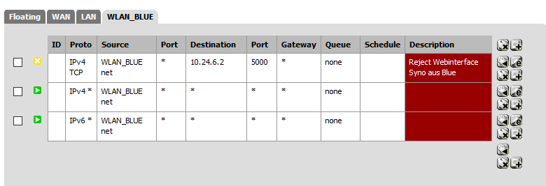

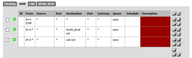

Du musst Antworen anhand des States erkennen und rein lassen. Denn mit deiner "alles droppen" Regel droppst du auch die.
In iptables wäre die Lösung:
iptables -A INPUT -m state --state RELATED,ESTABLISHED -j ACCEPT
Schau mal, dass du bei pfSense Pakete dieser beiden States reinläßt, das sind die Antworten.
Drop ist übrigens unsauber, da es Timeouts verursacht. Hier solltest du zu Rejects wechseln. Ich weiß allerdings nicht, wo genau das bei pfSense ist.

RE: Kleines großes Routing-Problem
Ich kenne deine Konfiguration nicht. Wenn du nur sagt "drop mal alles weg", macht er genau das. Du musst ihm dann schon sagen, dass er ne Ausnahme für Pakete mit bestimmten States macehn soll. Ist halt ne Stateful Firewall.
pfSense nutzt pf statt netfilter. Dem entsprechend gibt es kein iptables dort. Auch ip wird es dort nicht geben, ifconfig und route wären dort von Nöten, da FreeBSD.
Aber am besten ist, du zeigst einfach mal alle gesetzten Regeln und wir schauen weiter.
