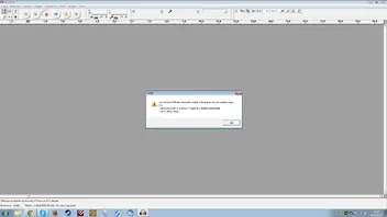

so ich denke mal es passt hier so halbwegs gut rein.
wollte ein paar kassetten digitalisieren.
habe mir also den UCR-2200 gekauft.
wie funzt das ganze überhaupt?
software Audacity ist von der cd installiert.

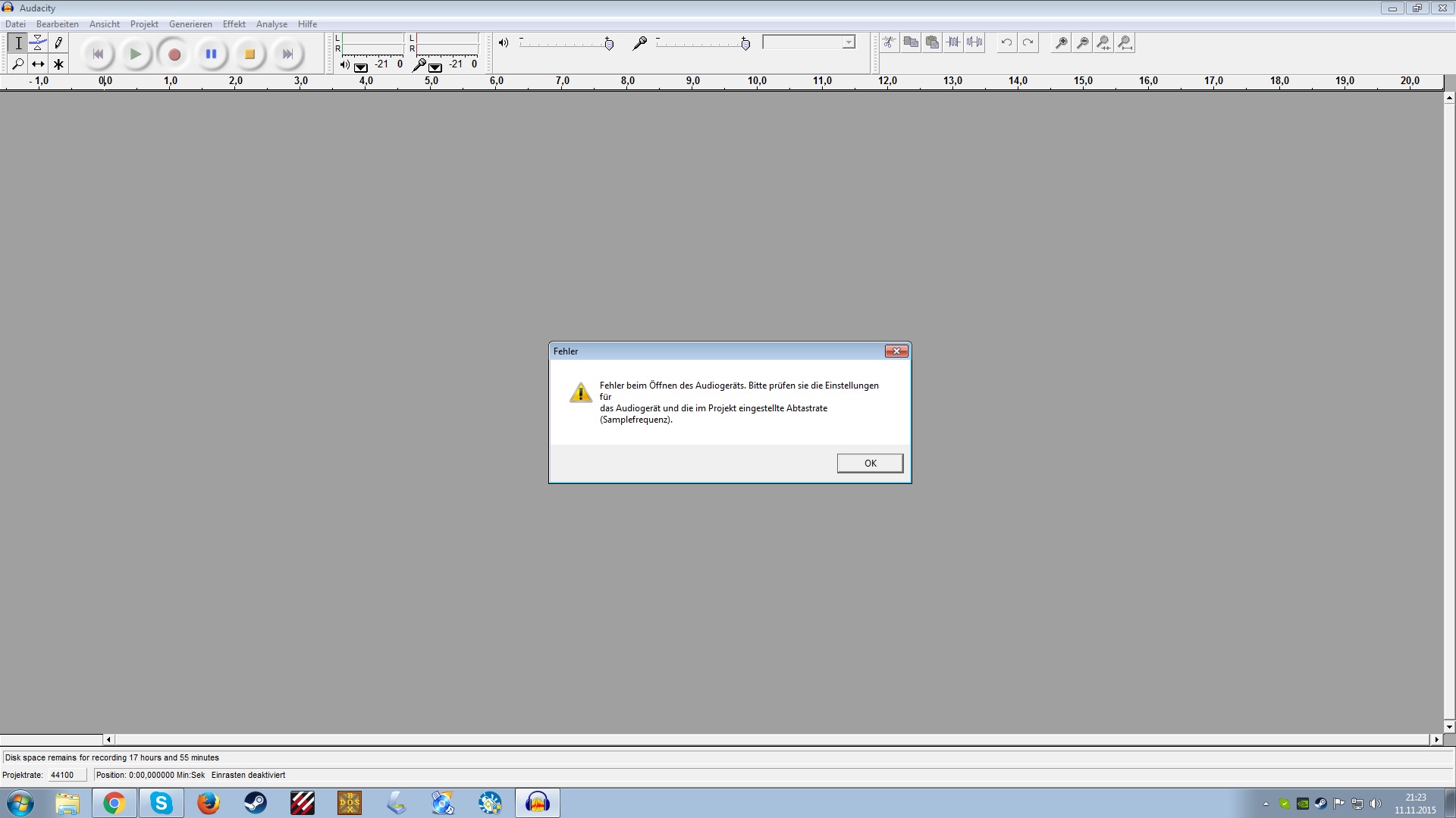

wenn ich mal als test in dem programm auf aufnahme klicke kommt sofort ne warnmeldung:

(11.11.2015 21:24)VolvoDriver schrieb:  software Audacity ist von der cd installiert.
Solltest dir erstmal die aktuelle Version runterladen: http://audacityteam.org/
Sieht man an den VU-Metern, dass das ne uraltversion ist

gut, alte deinstalliert neue drauf. und jetzt?
habe es ja org gekauft, in der anleitung steht rein gar nichts dabei wie das funktioniert.
oder muss ich auch noch u.a. andere kabel einstecken von denen ich nichts weis?
