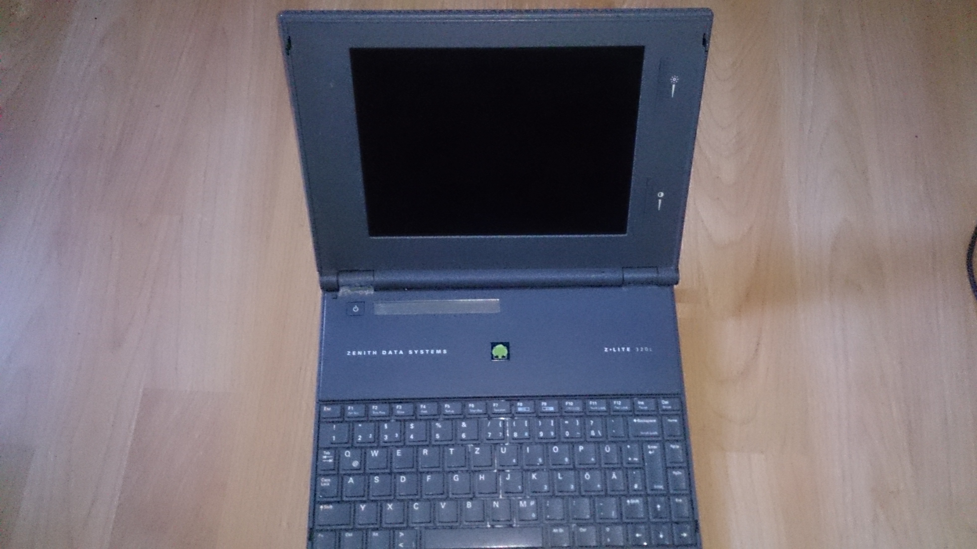

Hallo, habe auf dem Flohmarkt oben stehendes Laptop erstanden. Jetzt bin ich verzweifelt auf der Suche nach dem Stromanschluss. Kann mir da jmd helfen?
Hinten sind nur VGA, seriell und ps2.
Seitlich eine Schnittstelle für ext. Diskettenlaufwerk

Hast du das externe Diskettenlaufwerk? In selbigen ist das Netzteil integriert. Folglich wird das Notebook über den Anschluss des Diskettenlaufwerks mit Strom versorgt.

Ja das habe ich, darauf bin ich jetzt auch nicht gekommen. Komisches System oder?

Irgendwie startet es nicht, das Laufwerk macht ein kurzes Geräusch beim Betätigen der Powertaste, das wars dann aber auch

Gehen dabei irgendwelche LEDs am Notebook an?

Ne, im LCD Display ist auch nix zu sehen
