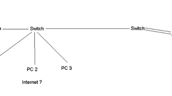

Wäre folgender Netzwerkaufabau möglich ?
McKay
Ich plane meinen Router wo anders hin zustellen wegen WLAN, dass ich mir nicht noch nen extra Gerät kaufen müsste. Nun ist die Frage ob der angehängte Netzwerkaufbau klappen würde ?
Oder anders: Ist es möglich über einen Switch eine PPPoE Verbindung aufzubauen ?
Das Problem dass ich sehe ist ja das PPPoE auf OSI Layer 2 arbeitet und nen Switch auf Layer 3 (?).
16.11.2008 09:55
Beiträge: 14.747
ich wäre skeptisch. gibts auf der ebene tcp/ip schon? damit arbeitet ja der switch...
16.11.2008 10:44
Killa
Ja, wenn man ein Modem an ein Switch hängt, und dazu den Rechner ans Switch, so kann man via PPPoE ne Verbindung aufbauen.
Ergo sollte es gehen, wenn der Switch intelligent ist und alles weiterleitet.
Aber toll ist die Idee nicht imho.
16.11.2008 12:23
Beiträge: 12.554
probiers aus, aber das es über 2 switchs geht, könnte evt problematisch werden
16.11.2008 12:29
MaTel Offline
Hambuich meine Perle
Beiträge: 1.226
Ich hätte da Bedenken, da ich das Gefühl hab, dass man sich da ein klassischen Loop ( LAN- und WAN-Port sind mit dem Switch verbunden ) bastelt und sich binnen weniger Sekunden sein Netzwerk lahmlegt.
16.11.2008 12:32
oreissig Offline
Maître Modérateur
Beiträge: 12.021
PPPoE übern Switch hab ich selbst schon gemacht, fluppt 1a ;)
Glaub schon, dass das über 2 switches auch gehen sollte.
16.11.2008 12:33
McKay
Killa schrieb:  Ja, wenn man ein Modem an ein Switch hängt, und dazu den Rechner ans Switch, so kann man via PPPoE ne Verbindung aufbauen.
Ich hab ja keine 50 Mbit Leitung, die durch LAN ausgebremst werden kann .-.
16.11.2008 12:41
Matze Offline
spieleweb
Beiträge: 134
Was spricht dagegen das Modem zum Router zu stellen?
16.11.2008 13:10
Killa
Was hat das jetzt damit zu tun? Es ist so, dass dann einfach auch die PPPoE Pakete durch das komplette Netzwerk laufen... das finde ich halt nicht so gut. Vielleicht per VLAN das sauber trennen.
16.11.2008 13:26
McKay
Matze schrieb:  Was spricht dagegen das Modem zum Router zu stellen?
Das ich nen Kabel verlegen muss ^^
