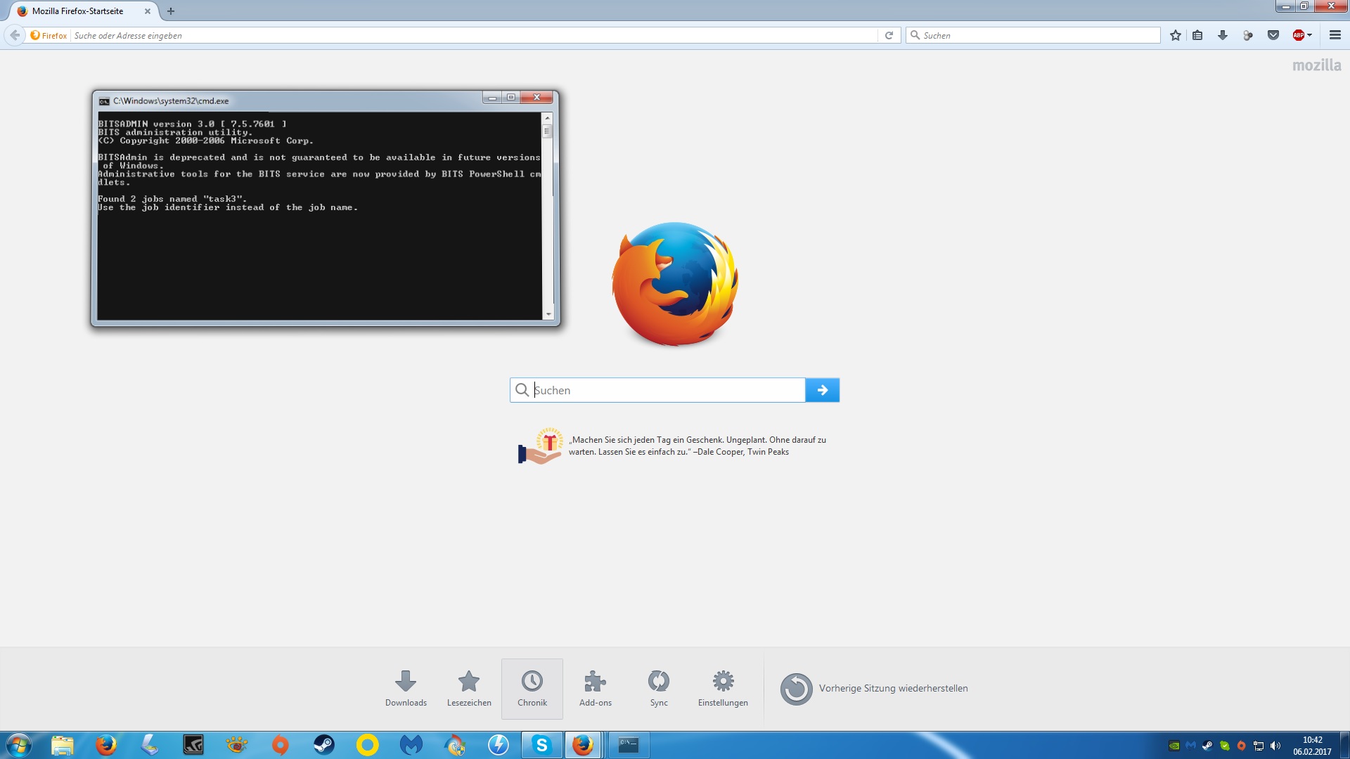

habe seit kurzem so ein nerviges problem.
in unregelmäßigen zeitabständen popt oben im linken bereich ein cmd fenster auf und verschwindet auch nach 0,5sek wieder und schmeißt mich aus diveresen spielen raus.
ich konnte da irgendwas mit system32 erkennen.
habe auch schon danach gegoogelt, dass haben wohl auch schon einige gehabt.
in meinem autostart sind nur steam, origin, skype, malewarybytes und geforce experience. ich kann mir das nur erklären weil ich SUPER installiert hatte und er einfach dann 15 unsinnige programme auf einmal installiert hatte.
habe die alle im abgesichertem modus deinstalliert und anschließend mit malwarebytes Premium und adwcleaner gescannt. hat auch einiges dann gefunden.
alles gelöscht und neustart, hat da wer vll. noch eine idee was das sein könnte?

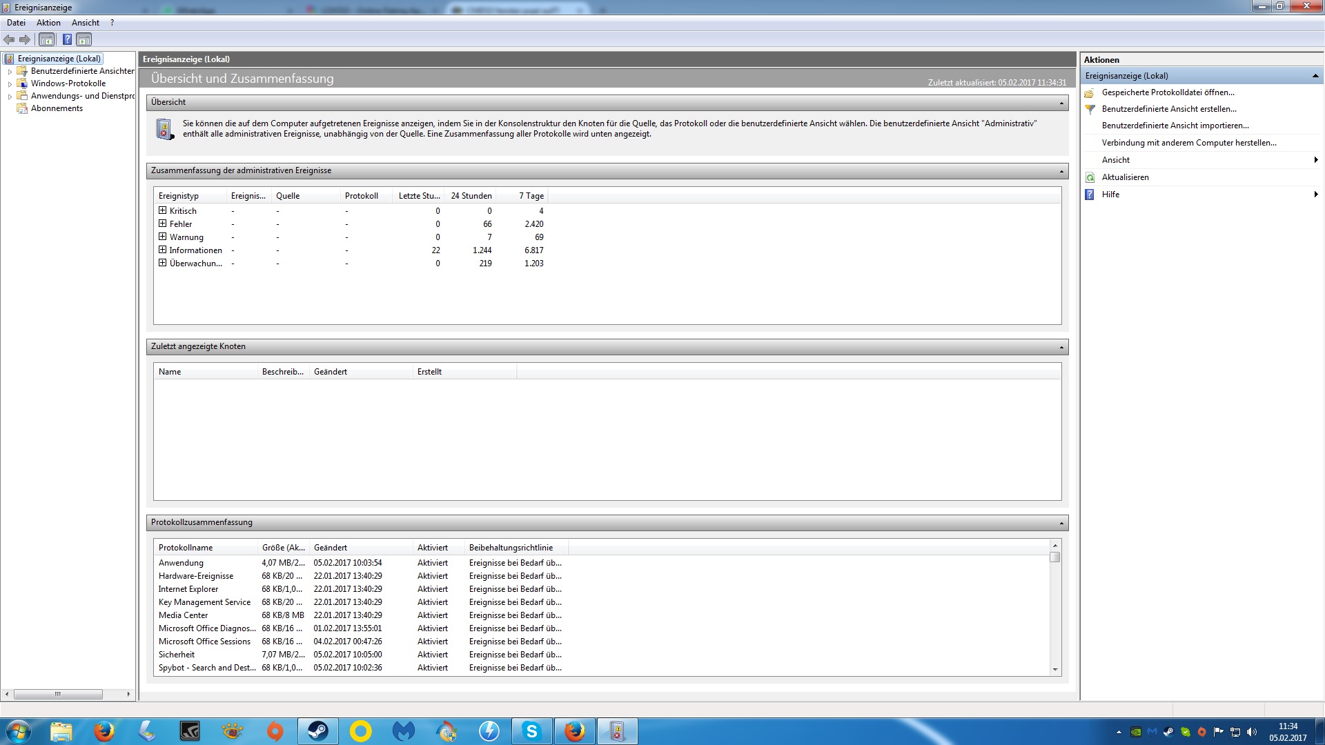

Wenn es das nächste mal passiert, schau mal in die computerverwaltung, ob es irgendeine Ereignisanzeige zu dem Zeitpunkt gab. Alternativ könntest du mit der Systemwiederhestellung vor super springen. Wenns nicht zu lange her war.

das bekommt man ja nicht immer mit , dass ist ja das problem.
als ich meinen rechner vorhin hochgefahren habe und firefox gestartet habe, kam das sofort und blieb 1,5sek auf. so schnell konnte ich aber gar nicht reagieren um nen screen zu schießen.
normal geht das ja max nach 0,3 sek wieder weg.
meinst du bei protokollzusammenfassung? habe da grade mal geschaut und nichts von CMD32 entdecken können.

ereignisanzeige verwenden
aufgabenplaner kontrollieren

ähm freaked, ich habe aber gefragt wo das mit der ereignisanzeige zu finden ist, also gehe ich sehr wohl darauf ein.

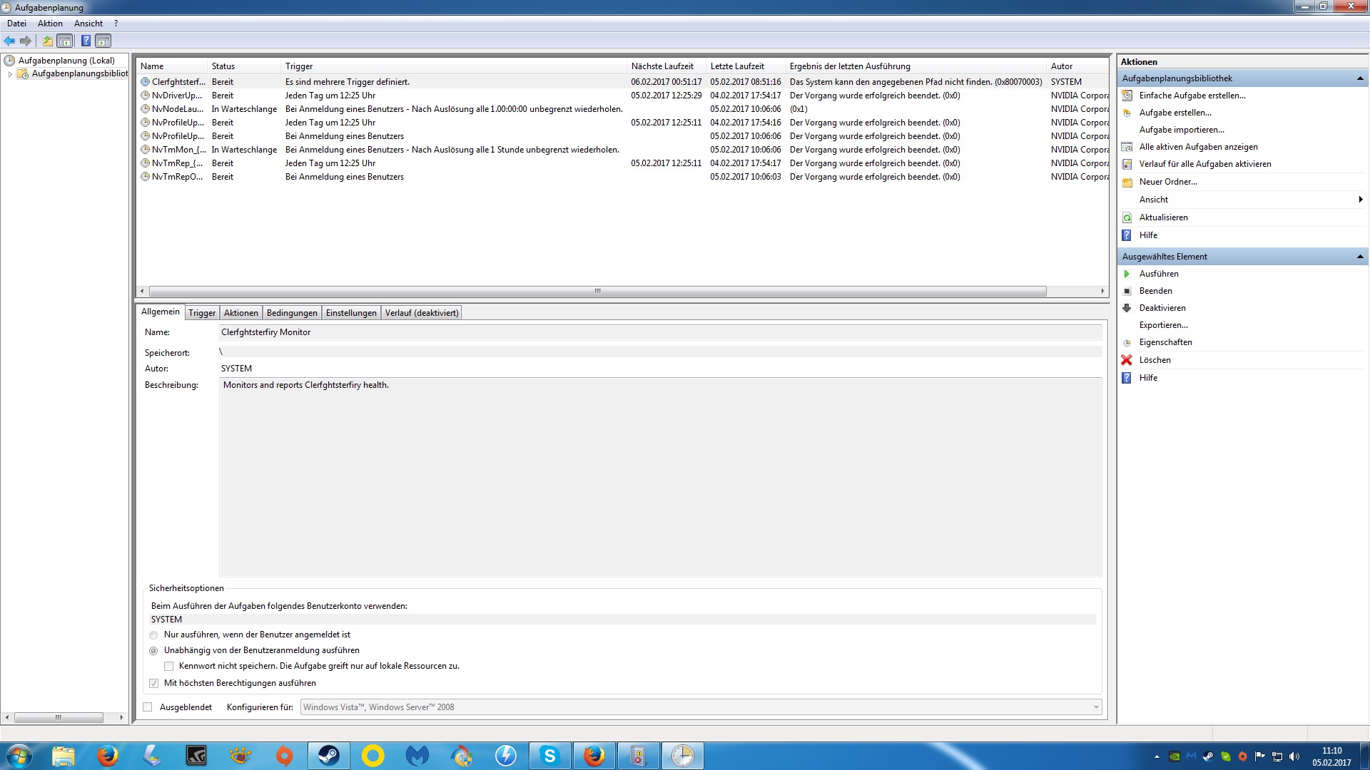

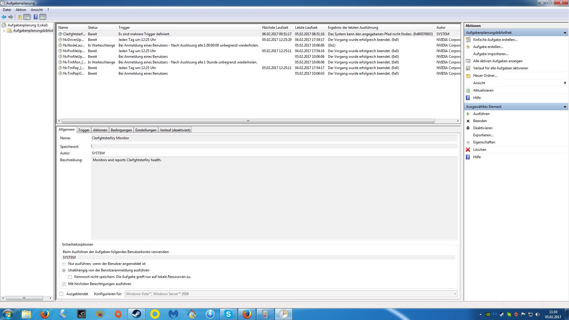

so das fenster ging um 10:56 wieder kurz auf. im aufgabenplaner steht nichts von einer CMD32.exe , habe auch die uhrzeiten mal verglichen, nichts dabei.

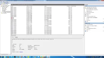

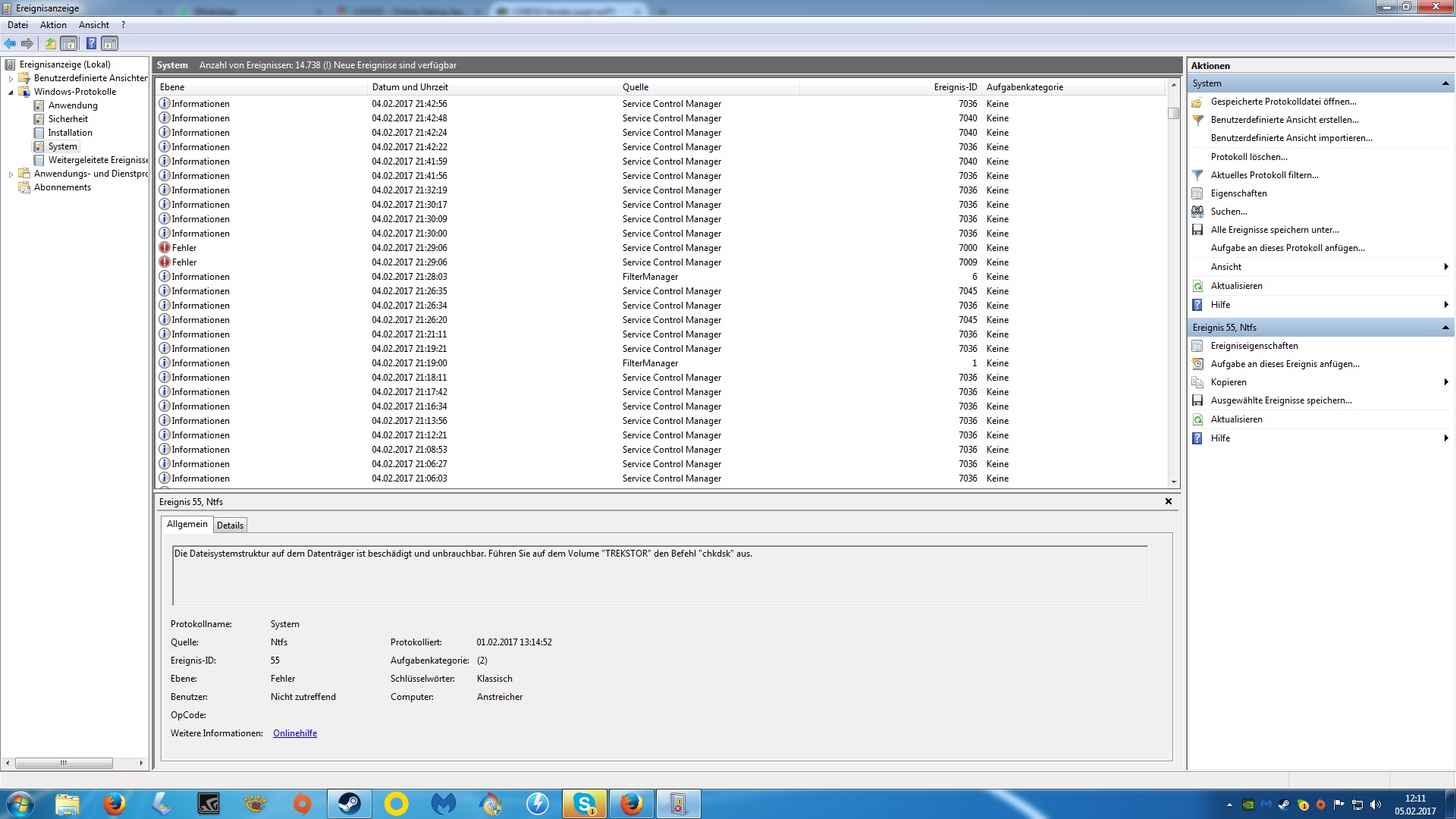

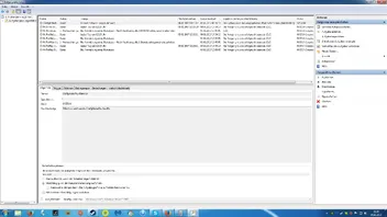

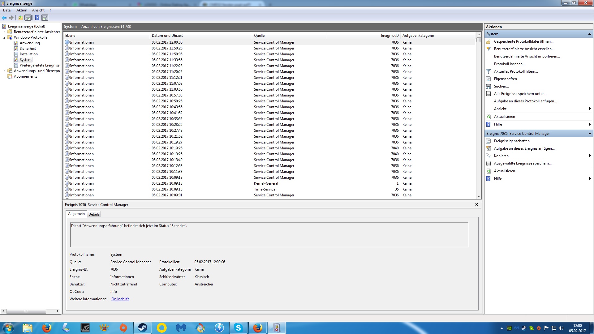

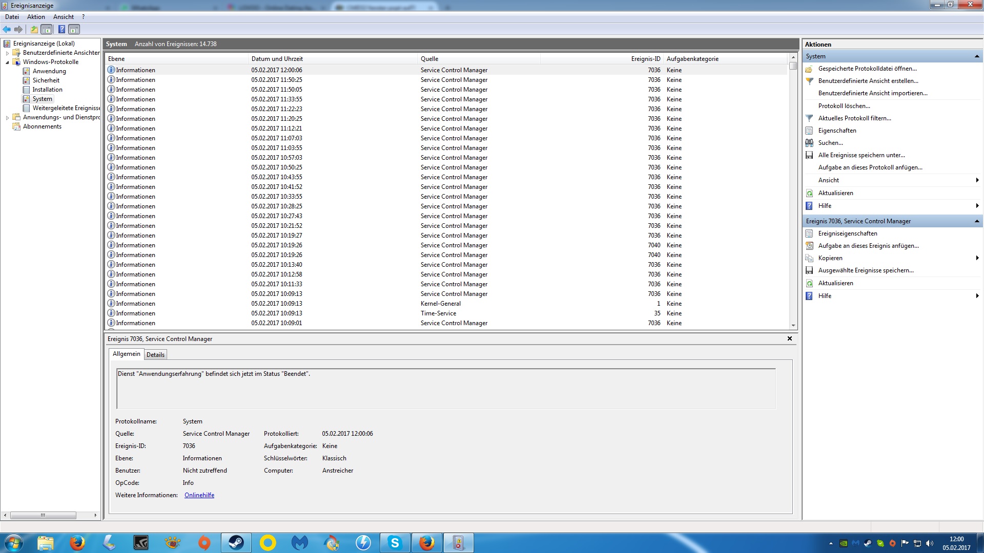

Was genau steht denn in der Ereignisanzeige? Mach doch einfach mal n Screenshot.
[Bild: Rz3JNLI.gif]
05.02.2017 11:03
VolvoDriver Offline
Beiträge: 1.091
Registriert seit: Apr 2015
RE: CMD32 fenster popt auf?!
mal sehen ob du damit was anfangen kannst:
wenn du es genauer brauchst dann gib laut.
