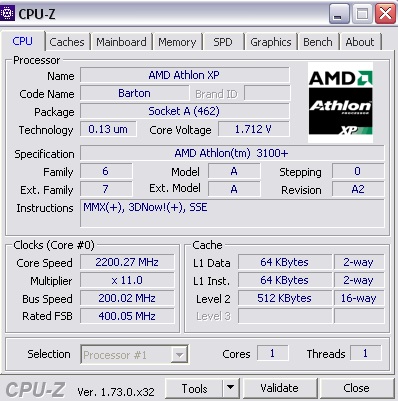

wieso wird der 3200+ nur als 3100 erkannt? ist da was noch falsch eingestellt?
steht zumindest auf standard. und wenn man manuell das alles einstellt müssten doch 200mhz die richtige einstellung sein, oder nicht?

hier paar bilder wie es grade eingestellt ist, bzw. was ich verändern könnte.

(08.06.2017 21:44)VolvoDriver schrieb:  hier paar bilder wie es grade eingestellt ist, bzw. was ich verändern könnte.
Versuch mal diese Einstellungen:
CPU Multiple: 11.0
AI Overclock Tuner: Manual
CPU Frequency: 200
Spread Spectrum: Disabled
Dann sollte der Athlon XP 3200+ korrekt erkannt werden und mit 2,2 GHz laufen. "Spread Spectrum" braucht kein Mensch, der nicht gerade neben dem PC 'ne Amateurfunkbude mit "fliegenden Aufbauten" betreibt. Das soll nur die EMV des PCs verbessern. Echtes OC beginnt, wenn Du "CPU Frequency" (eigentlich falsch, korrekt müsste es "Front Side Bus Frequency" heißen) beim Athlon XP 3200+ auf über 200 MHz drehst, wovon ich abrate, da das die Restlebensdauer der Kiste verkürzt.

ich habe es mal so eingestellt wie du es beschrieben hast, bringt leider keine änderung.
das komische ist ja der läuft ja schon mit 2.2GHz obwohl der nur als 3100+ erkannt wird

ist das denn schon veraltet?
und die frage ist bringt das überhaupt was wenn er schon mit 2.2GHz angezeigt wird.
weil das ist ja der takt mit dem der standardmäßig läuft, zumindest was ich bei google gefunden habe.
