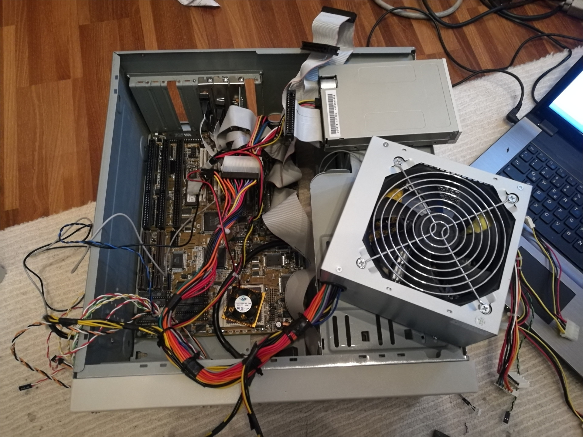

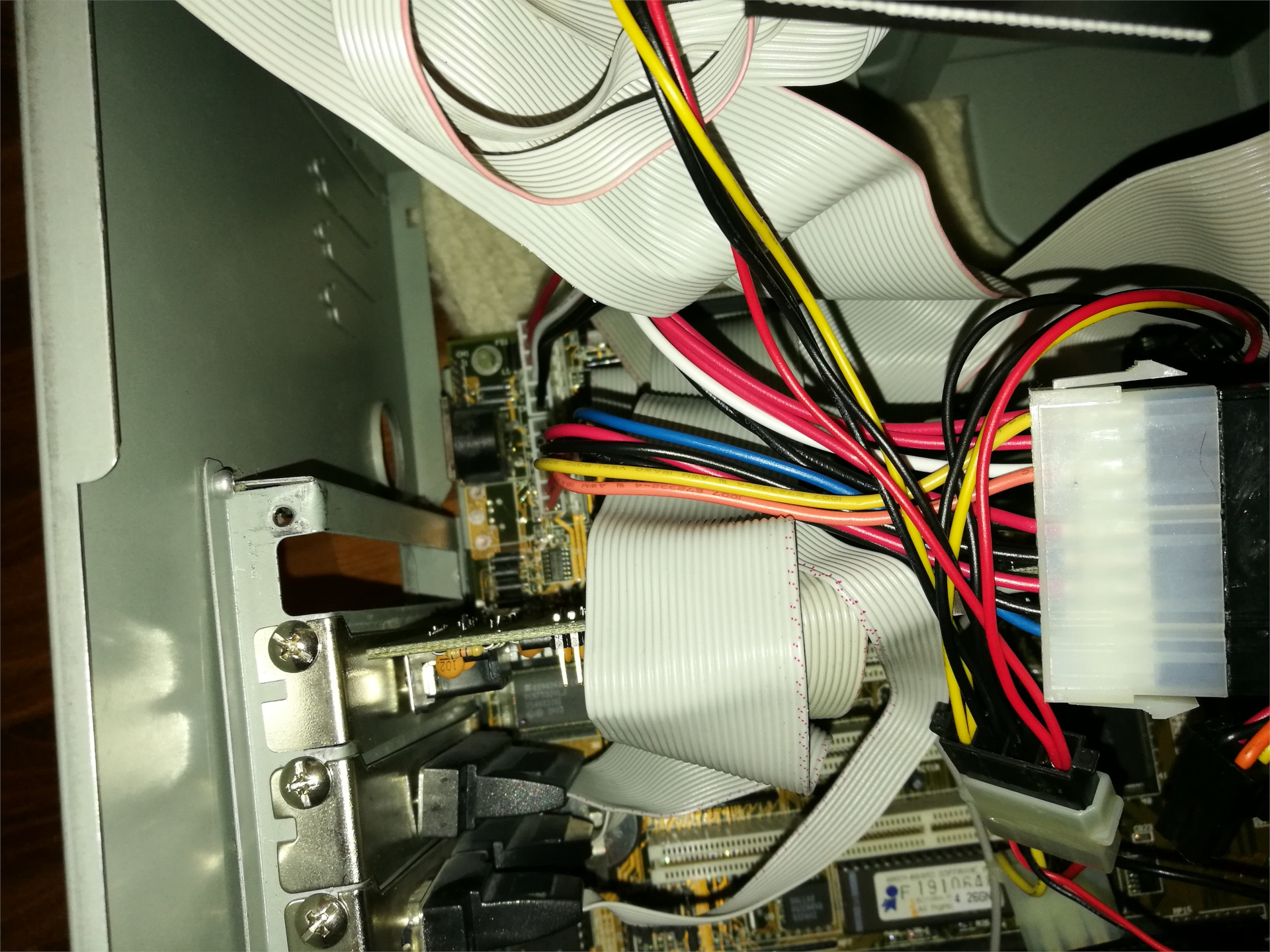

Da ich ja beim letzten mal den AT Stecker Falsch angeschlossen hab wollte ich nur schnell Fragen ob ich den 486er in dem auf den Bildern abgebildeten PC einfach einschalten kann ohne etwas kaputt zu machen

RE: [486] AT Mainboard korrekt angeschlossen?
Ja, Immer Schwarz an Schwarz:
Hab das Ding mal an den Strom gesteckt aber es passiert nichts.
Muss ich die 2 Kabel die vom ATX zu AT Adapter weggehen kurzschließen oder so?
Ja. Das gibt dem Netzteil das PowerOn Signal. Ist dann wie wenn man den Taster an einem ATX Board drückt.
NT springt an und auch der 486er DX2 wird warm aber mein BIldschirm (1600*1200) ist nur einmal für weniger als 1s angesprungen.
NT funktioniert aber zu 100%
Hat jemand ne Idee warums nicht geht?

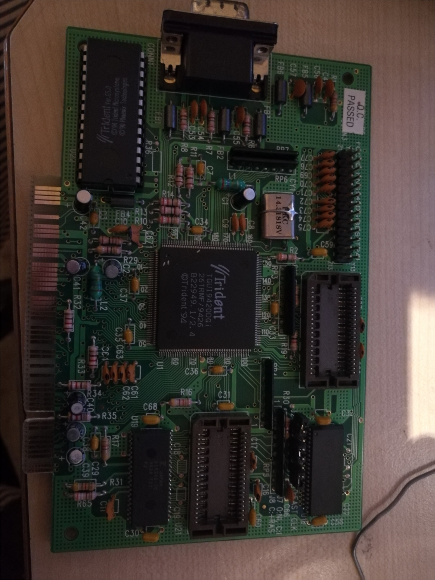

Was benutzt du für eine Grafikkarte? ISA ist für erste Tests am Besten. Leuchten die LEDs an der Tastatur beim einschalten kurz auf?

(08.05.2018 13:51)BW89 schrieb:  ob ich den 486er in dem auf den Bildern abgebildeten PC einfach einschalten kann ohne etwas kaputt zu machen
Der Prozessorkühler sollte schon mit 'nem Kleks Wärmeleitpaste – das weiße Zeug auf Zinkoxidbasis reicht – drunter mittig auf dem Prozessor sitzen.
Ich hab keine AT Tastatur. Grafikkarte ist PCI das einzige ISA zeug was ich hab sind 2 Soundkarten und ne LAN Karte.
Ich möchte vor dem kauf eines AT zu PS/2 Adapters sicher gehen, dass das Gerät Funktioniert.
Sind die Jumper auf der Graka OK?
wärmeleitpaste für nen 486er? junge übertreibs halt. übrigens werden auch kaputte CPUs warm. wichtig is der post-beep. PC-speaker richtig angeschlossen?
