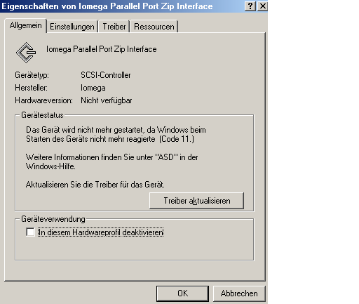

Ich habe Heute mein ZIP100 Drive ausgegraben und an meinen ME PC (Athlon 1Ghz, 192 MB RAM, ATI Rage) angeschlossen. Software und Treiber von der in der Schachtel enthaltenen CD installiert aber die iomega Software erkennt kein zip Drive. ME hingegen zeigt mir unter Geräte das ZIP Drive als Plug and Play Device an.
Während der Intstallation der Treiber (mehrmals wiederholt) ploppt am Ende kurz ein Fenster auf in dem das Setup das Zip Drive als Laufwerk E mounten will. Da aber 2 CD Laufwerke verbaut sind ist das logischerweise nicht möglich.
Hat jemand einen Lösungsansatz wie ich das Zipdrive zum laufen bekommen kann?

Welchen Anschluss hat Dein zip100-Laufwerk denn: USB, Parallelport, IDE, SCSI?

Es ist die Paralellvariante / Zip100 plus
Wie kann ich den Laufwerksbuchstaben unter ME ändern?

Das ist die komplizierteste Variante: SCSI over Parallelport
Die Parallelport-Laufwerke müssen, soweit mir bekannt, vor dem Einschalten des PC angestöpselt und mit Strom (eigenes Netzteil) versorgt werden. Jedenfalls kann ich das mit meinem zip250-Parallelport-Laufwerk reproduzieren. Falls Du nicht weißt, ob Dein Laufwerk überhaupt noch funktioniert, kannst Du das mit einem Live-Linux, das von einer Diskette startet, ausprobieren, Download: http://www.toms.net/rb/
tomsrtbt erkennt ein angeschlossenenes funktionierendes zip100- oder zip250-Parallelport-Laufwerk und kann dan auch mit eingelegten Medien umgehen.
