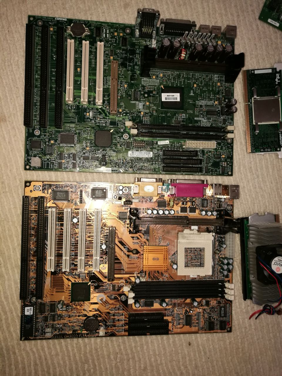

Ich habe mir heute diese 2 Mainboards samt CPUs gekauft.
JEdoch booten sie nicht das Grüne Piept 1x kurz und 2x lang und bei dem braunen dreht sich nur der CPU Fan. An beiden ist eine Funktionierende MS-PS2 Tastatur und eine funktionierende AGP Grafikkarte (Rage 128) angeschlossen, welche an einem LG Flatron LCD 563LE hängt.
Ich habe beide Boards mit verschiedenen 64MB SD-RAM Riegeln getestet
Wie bekomme ich die Boards zum Laufen?
Ich habe keine Laufwerke angeschlossen da ich nur ihre basisfunktion prüfen will.

1x Kurz und 2x Lang kenne ich als Fehler Grafikkarte.
Entweder nicht richtig eingesteckt, inkompatibel oder defekt.

Kann es sein dass diese Schalter auf dem Board bestimmen ob PCI oder AGP?

Solange ne CPU bloß zu langsam eingestellt ist sollte ein Board noch Booten, Mein Pentium II 400 bootet ja auch wenn ich ihn auf 2x66 Mhz FSB einstelle.
Das Obere Board (Grün) ist aus einem Compaq-Rechner und so wie es aussieht könnte ein Board mit dem LX oder BX Chipsatz sein.
1x Kurz und 2x Lang bedeutet wohl bei Compaq Boards das der Speicher defekt oder inkompatibel ist.
Das ergab ne kurze Suche im Netz, also einfach mal einen anderes Speichermodul auf dem Compaq-Board testen, am besten ein das Doppelseitig bestückt ist, PC66/100 und am besten Markenspeicher von Siemens/Infineon oder Samsung z.B.
Größe sollte zwischen 32 und 128 MB liegen.
Das untere Board ist ein ECS P6BXT-A+ mit BX-Chipsatz.
Ein recht billiges Board das häufig ausfällt.

Das ist Richtig, wenn jedoch die Spannung falsch eingestellt ist, geht auch nicht.
Vielleicht hilft auch schon ein BIOS Rest.
Der könnte auch Automatisch die fehlerhafte Configs beheben.
Bei dem einem habe ich gesehen das keine Hardware CPU Config da ist.

Mess mal die Spannungen der beiden CMOS-Stützen. Wenn die deutlich unter 3,0 V aber noch deutlich über 0 V haben, kann das zu Startproblemen führen.
(15.10.2018 19:16)Diamant001 schrieb:  Bei dem einem habe ich gesehen das keine Hardware CPU Config da ist.
Pentium II ab Deschutes und Pentium III brauchen keine externe Config auf dem Brett. Das ist alles im Prozessor fest verdrahtet (Multiplikator, Vcore).
