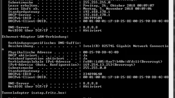

RE: fritz.box lässt sich von meinem pc nicht mehr aufrufen
(25.10.2018 19:39)Michael_ schrieb:  Wie prüfe ich den das nach mit dem DNS Server? und kann ich flush dns problemlos machen was genau passiert da?
Bei "Flush DNS" wird nur der Cache geleert, kann man also immer machen. Du kriegst den DNS raus, indem du einfach mal "ipconfig" eingibst und dir anschaust, welcher DNS bei deiner Netzwerkkarte hinterlegt ist.
