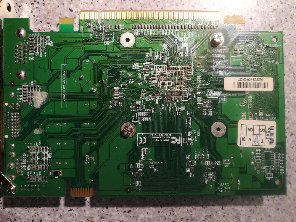

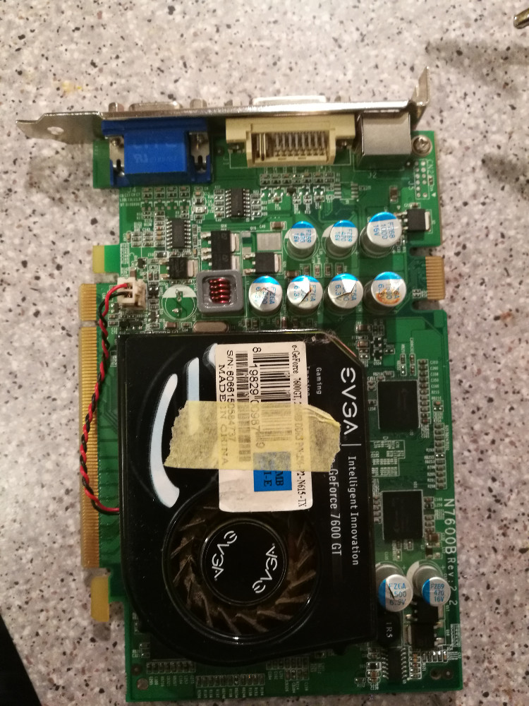

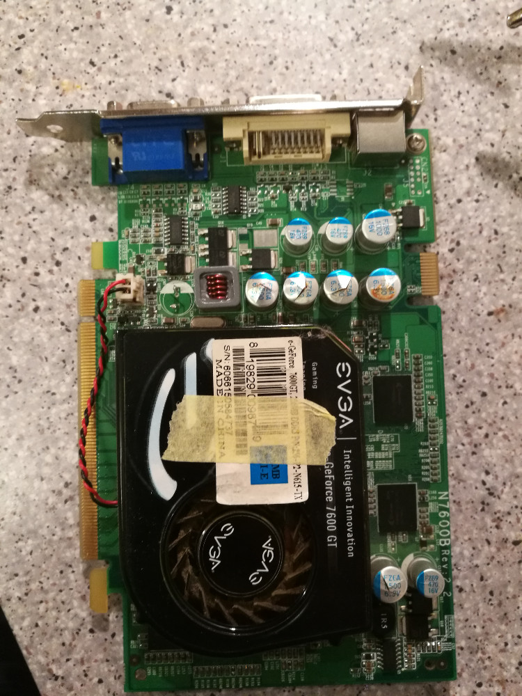

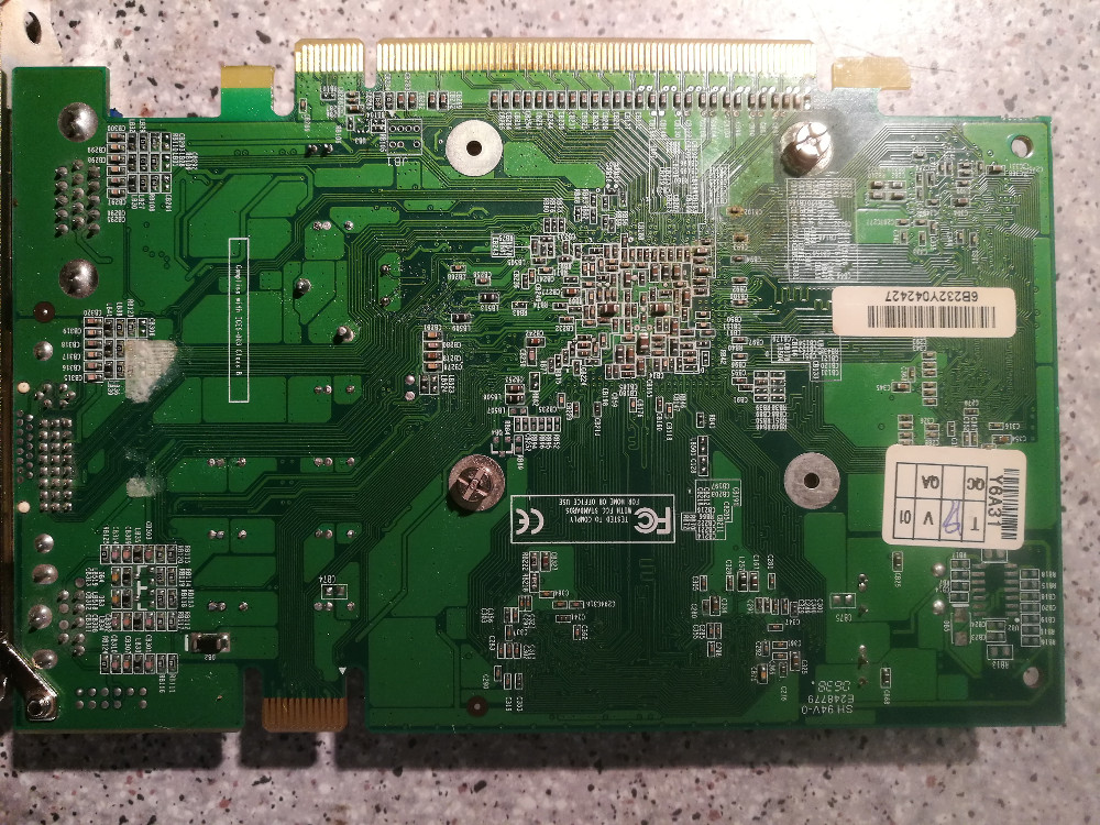

Ich habe versucht die Kondensatoren einer GPU zu ersetzen, da sie geplatzt sind. Aber ich kann die alten einfach nicht entfernen. Ich habe alle probiert was in meiner möglichkeit steht:

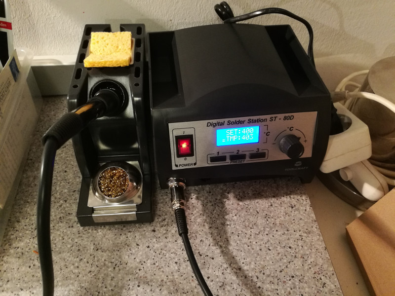

450C° (maximum meiner Lötstation)

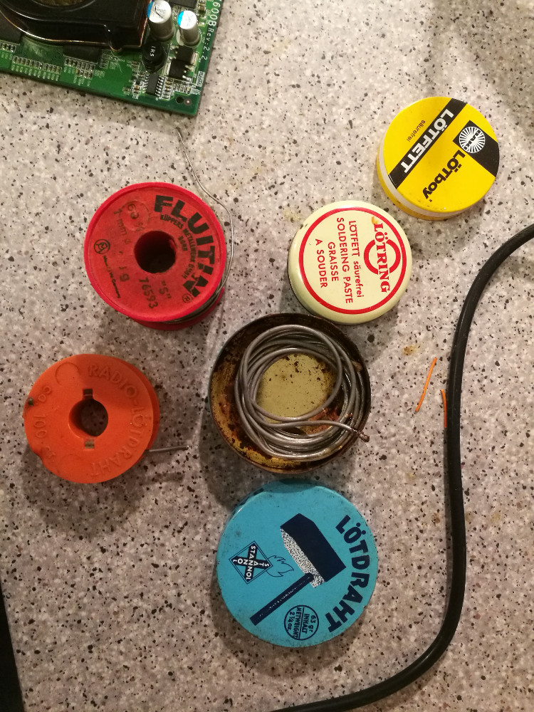

Lötfett
zusätzliches Zinn
Kupferdraht
aber alles ohne erfolg, das Zinn bleibt hart wie als wärs bei Raumtemperatur
Was kann ich machen um die Kondensatoren zu lösen?

EDIT: Die Lötstation FUnktioniert, konnte 2 Drähte ohne Probleme verlöten

vermutlich leitet es die wärme von der lötstelle zu schnell ab (bei multilayerplatinen häufig ein problem) und vmtl. haben die auch ein bleifreies lötzinn verwendet (neigt dazu sich schlechter verarbeiten zu lassen).
hast du einen heißluftbläser? versuchs mit dem parallel zum lötkolben - da wirst aber mehr als 2 hände brauchen..oder den kolben schräg auflegen um mehr fläche zeitgleich zu erwärmen. mehr kannst jetzt als laie daheim kaum machen.

richtig einsippen mit zusätzlichen lötzinn und kochen
