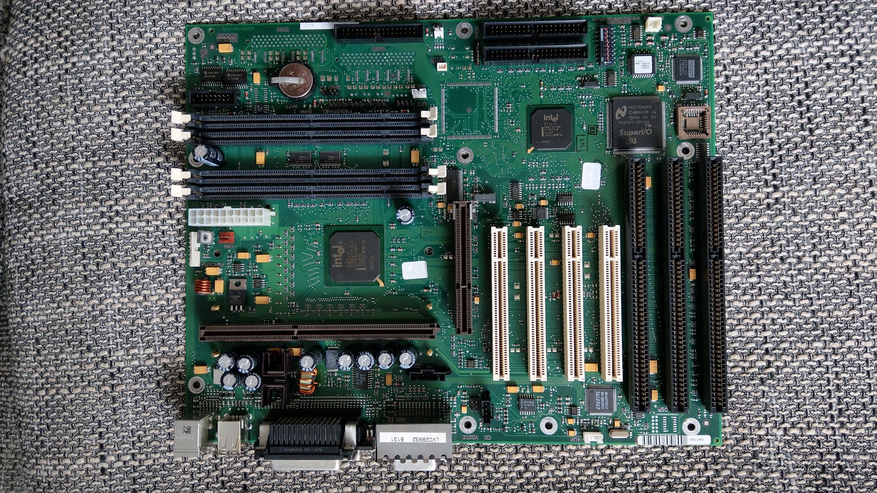

moin zusammen ;)
ich plane noch ein kleines retro projekt.
allerdings bräuchte ich da mal euren rat.
gibt es für das mainboard hier ein flaches gehäuse (also keinen tower)
das board passt offensichtlich in in das gehäuse was ich hier habe

Mir scheint es nen Siemens Board zu sein. Und die wären in ATX Zeiten auch genau das: ATX konform. Allerdings sind die ATX Siemens Desktops nicht besonders flach. Der slot 1 Prozessor braucht schon soviel Platz, dass low profile Karten oder gewinkelter Einbau nichts bringt. Mit den Sockel 370 kamen dann vermehrter kleinvolumige Tower mit eigenen Boards. Hatte aber meine ich auch mal nen slot kompakten. Aber da sieht man in der Regel von weitem das Board und Tower nur in einer Kombi gehen.

genau ist ein siemens.
naja ich wollte halt nur keinen tower haben, der dürfte natürlich schon eine gewisse höhe haben.
habe ja noch einen 386er DX-40 und da wollte ich den anderen dann oben drauf stellen.
und der 386er steht im computerschrank und da ist natürlich irgendwann von der höhe halt ende.
was gibt es denn so für gehäuse die man nehmen könnte?

Da dies ein 0815 ATX Standard mobo ist kannst du jedes Gehäuse hier nutzen:
https://geizhals.de/?cat=gehatx&xf=533_1...loc=de&v=e
Da du ein liegendes Gehäuse möchtest müsstest du nach "Desktop" Gehäuse suchen.
Wenn du einen richtigen 19" Computerschrank wie in einem Rechenzentrum hast, dann kannst du auch nach 19" Gehäusen suchen.

Allerdings Achtung: Die alten Siemens Gehäuse haben meist keine ATX Blende zum Wechseln. Deswegen muss man drauf achten, ob das gewählte Mainboard die korrekten Anschlüsse (oder weniger) hat, sonst muss nen Drehmel dran.

Könnten die Standard-Blenden passen. Zumindest in meinen FSC-Scenic-Gehäuse konnte man, nachdem man das Siemens-Blendengedöns rausgemacht hat (verschraubt), ne andere ATX-Blende reinbasteln.
Bei den älteren Rechnern muss man echt guggen, weil die hatten auch mal so Schabernack mit schräg stehenden PCI-/ISA-Slots.
