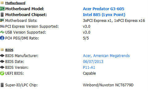

Seit gestern mittag hatte ich jetzt schon 4 Bluescreens auf meinem Haupt PC. (Acer FertigPC Mainboard, i7-4770, 16GB DDR3, GTX 1070)
Der erste gestern war INTERRUPT_EXCEPTION_NOT_HANDLED, der zweite kurz später PAGE_FAULT_IN_NONPAGED_AREA
Dann hab ich den GPU Treiber aktualisiert und der PC lief einwandfrei bis ich ihn am Abend heruntergefahren habe.
Heute nach 2h normaler Nutzung (Webbrowser, PDF viewer) ein IRQL_NOT_LESS_OR_EQUAL. Nach dem Neustart keine 10min später ein PAGE_FAULT_IN_NONPAGED_AREA.
Gerade lass ich die Windows Speicherdiagnose durchlaufen(gerade bei Durchgang 1, 78% und noch keine Fehler)
Die ist durch und hat keine Fehler gefunden!
Vor den ersten Bluescreens hatte ich weder Updates noch neue Hardware. Lediglich habe ich seit dem ersten Bluescreens ein paar nicht genutzte USB Geräte entfernt (Bluetooth dongle, Mischpult)
Die einzige Änderung in letzter Zeit war, dass ich meinen alten Canon CanoScan 8600F aus dem Keller gekramt hab und angeschlossen hab, aber dieser funktioniert einwandfrei mit Windows 10 seit einer Woche.
Wenn ich mich richtig erinnere passierten alle Bluescreens während ich Videos auf YouTube schaute, bin mir aber nicht mehr ganz sicher.

Alternativ mal Memtest86 (gibt's auch auf Live-Linux-CDs wie grml) zwei, drei Mal komplett durchlaufen lassen. Dauert bei 16 GB einige Zeit (kann durchaus 'nen halben Tag dauern!), aber dürfte zuverlässiger sein als der Test von Windows.

Könnte ev. auch die MSATA SSD auf der meine 64GB Auslagerungsdatei liegt die Ursache sein?
Beim googlen nach den BS Codes kam auch die BIOS Batterie als mögliche Ursache heraus. Sollte ich mal versuchen die zu tauschen? Die ist immerhin seit Dezember 2013 im PC.

(26.01.2020 16:38)BW89 schrieb:  Beim googlen nach den BS Codes kam auch die BIOS Batterie als mögliche Ursache heraus. Sollte ich mal versuchen die zu tauschen? Die ist immerhin seit Dezember 2013 im PC.
Halte ein Voltmeter dran. Wenn VBat < 3,0 V ist, tausch sie aus.

Wie vertrauenswürdig ist HWinfo64? dort steht die Batterie VBAT hat 3,296V
Multimeter müsste ich erst im keller suchen

error in nonepaged area is eigentlich immer ram

Erst will ich mir wirklich sicher sein. Ich will jetzt nicht ~50€ für neue 16GB Investieren ohne vorher zu wissen was falsch ist.
Ich hab hier 3 Riegel im System 2x 4GB und 1x 8GB. Bevor ich irgendwas Tausch will ich wissen welcher hinüber ist.
Was ich immer noch nicht ganz versteh ist das Verhalten: Etwa 1-2h laufzeit, dann BS1, dann 10 min Laufzeit, dann BS2 und dann läuft die Kiste wie sie soll (jetzt seit ~6h)

dann bau einen riegel nacheinander ein und mach nen memtest - du agierst ja wie ein Bürokrat das ist ja furchtbar
