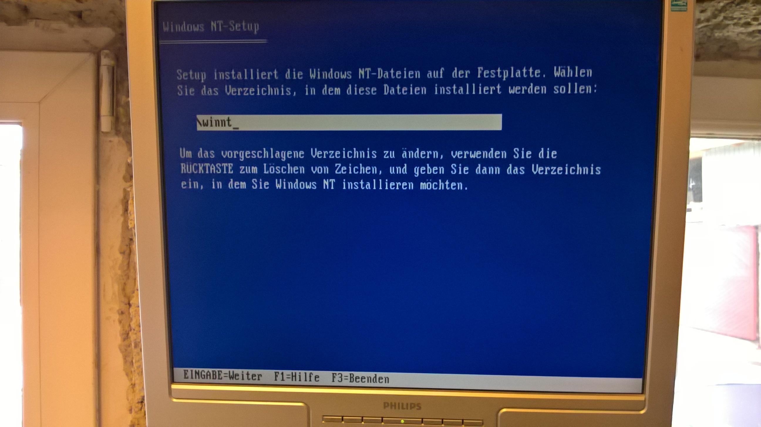

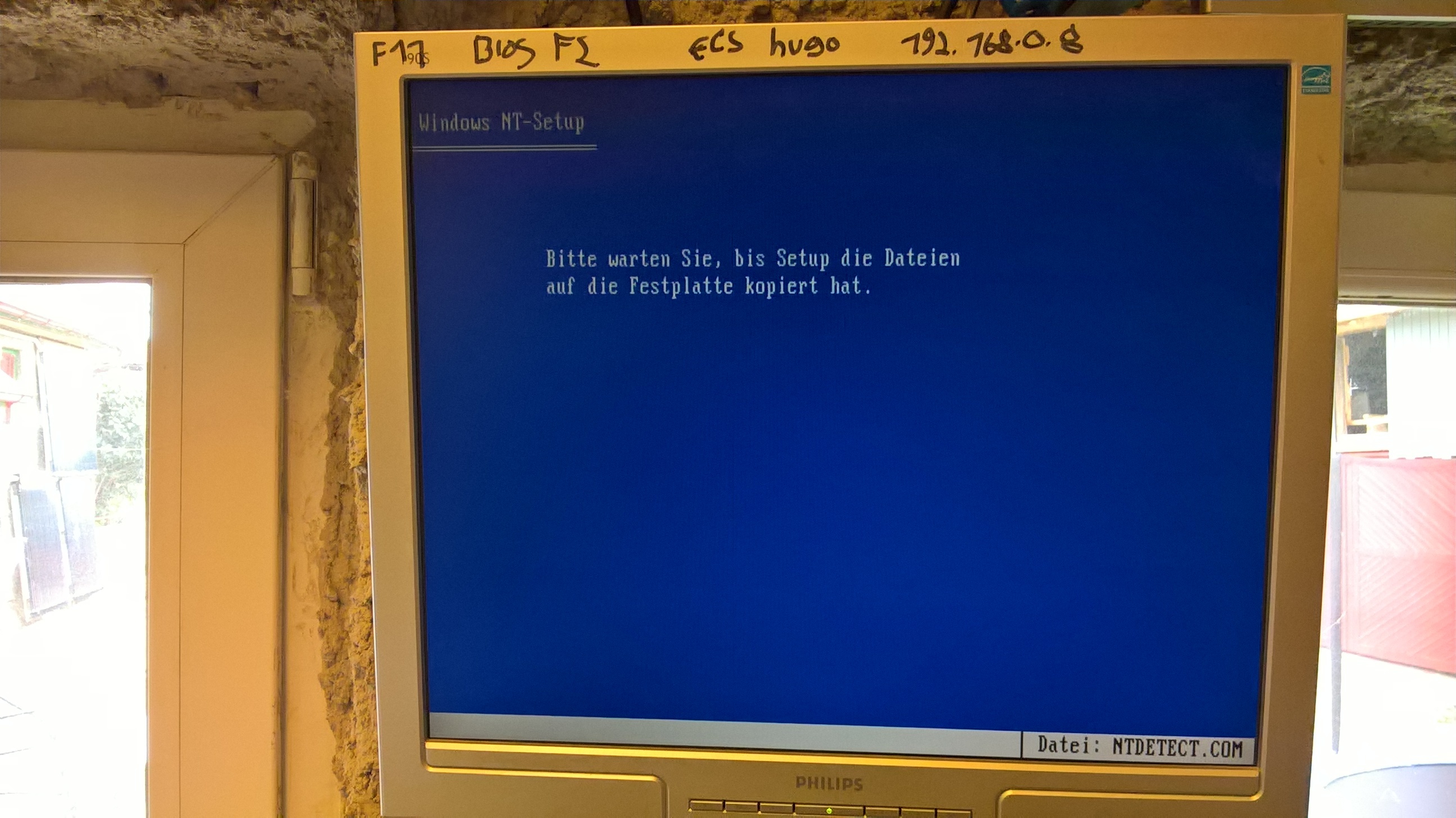

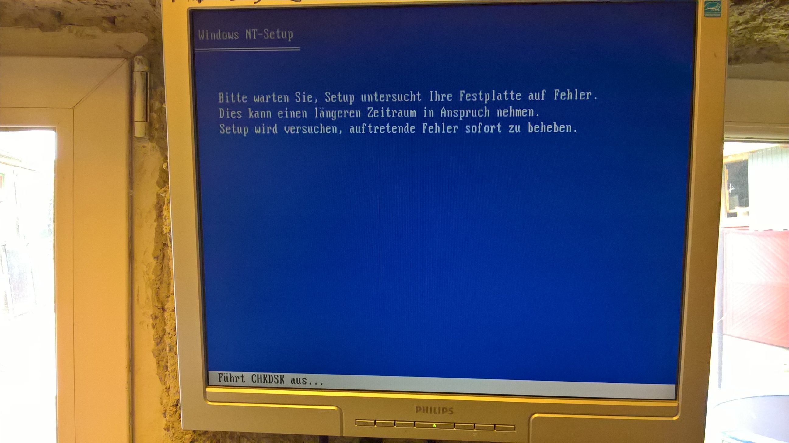

Ich plage mich seit Wochen ab und bekomme es nicht hin:
- Dos auf IDE HDD im PS/1 386
- NT31 i386 Ordner einkopieren
- Setup starten
- Setup Diskette erstellen
- von Diskette starten (IDE HDD wird erkannt)
- Dateien werden nach c:\winnt kopiert

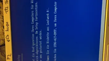

- Neustart - Bluescreen 0x000007b inaccessible Boot Device
Nach langen hin und her habe ich es auf einer SCSI Platte an einem Adaptec AHA-1510a zum Laufen gebracht und auch hier wird die IDE HDD nicht gefunden.
Hat jemand einen Tipp?

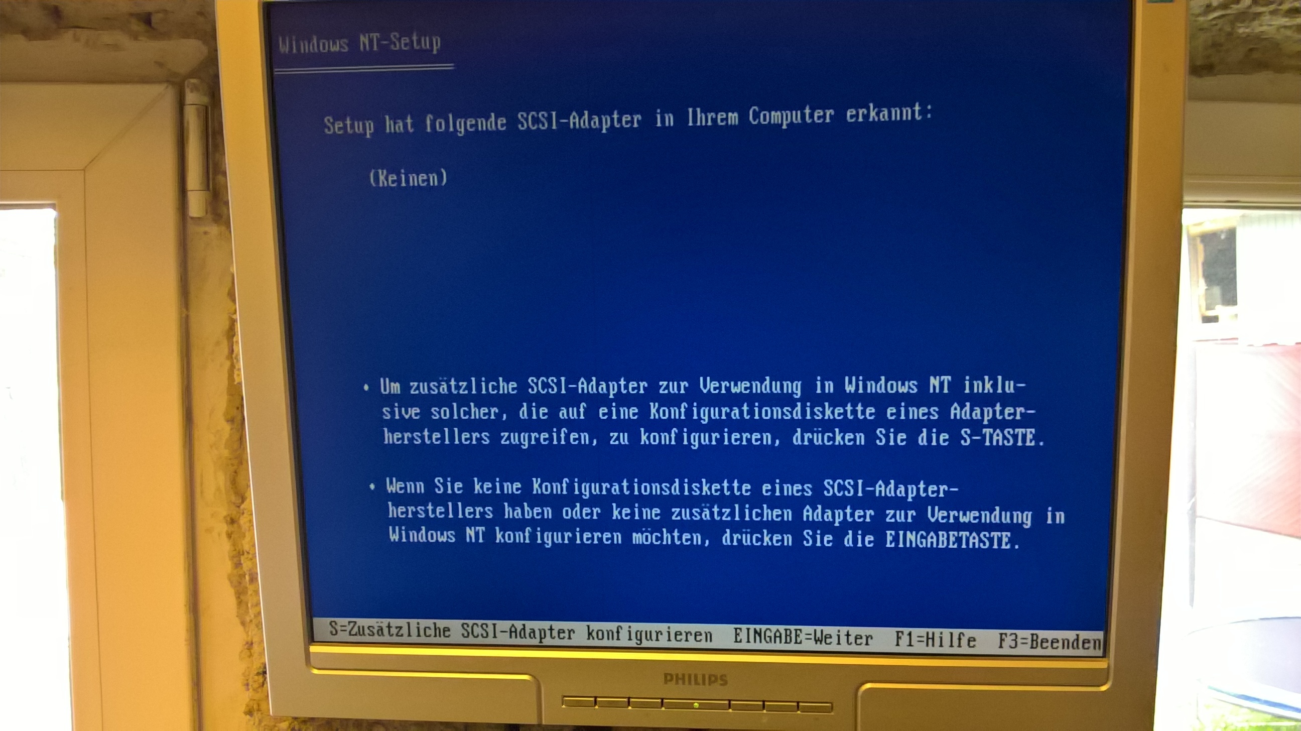

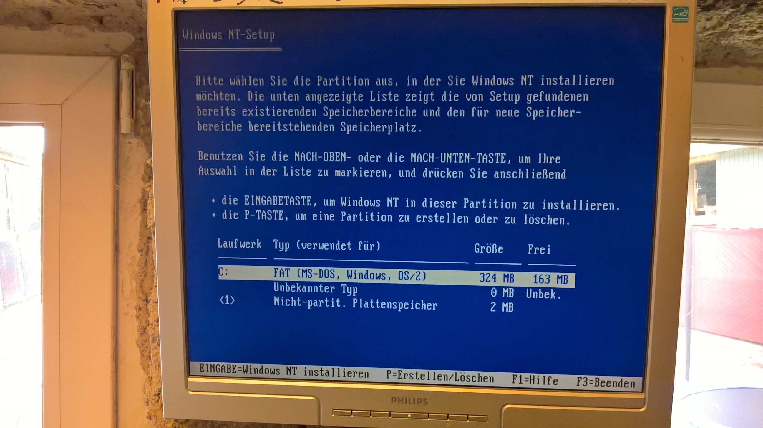

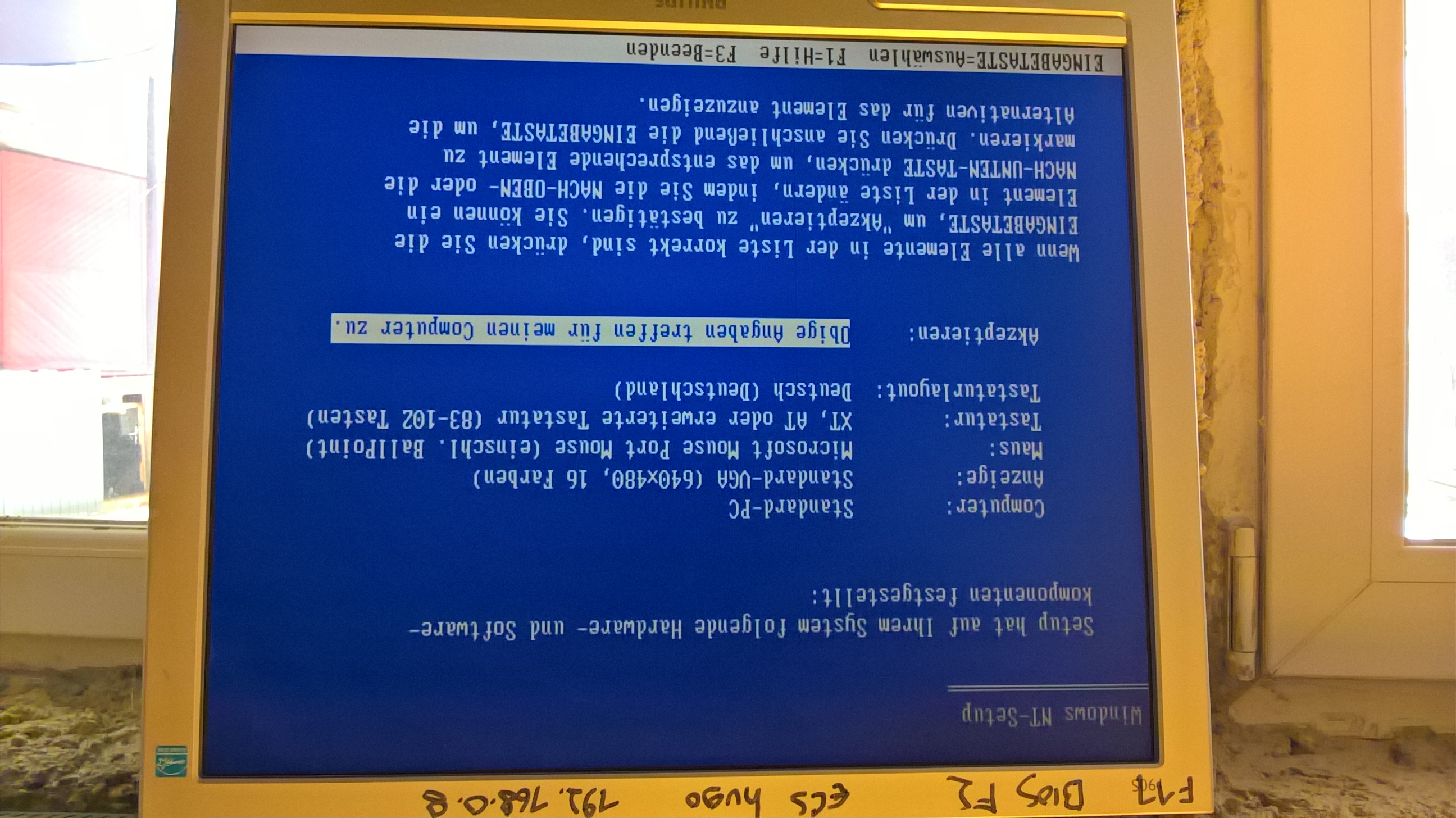

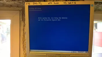

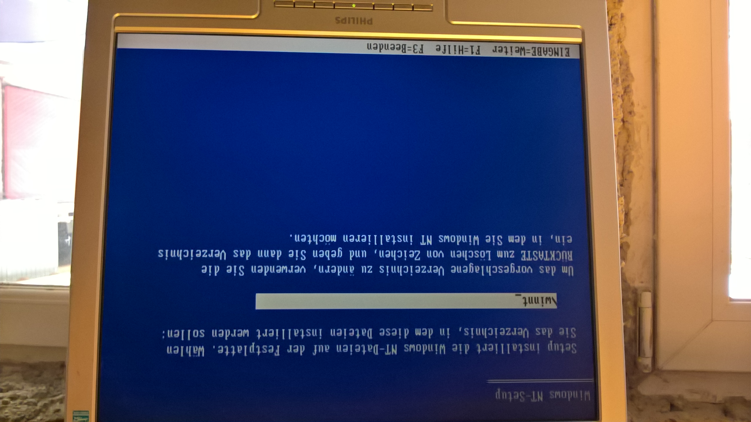

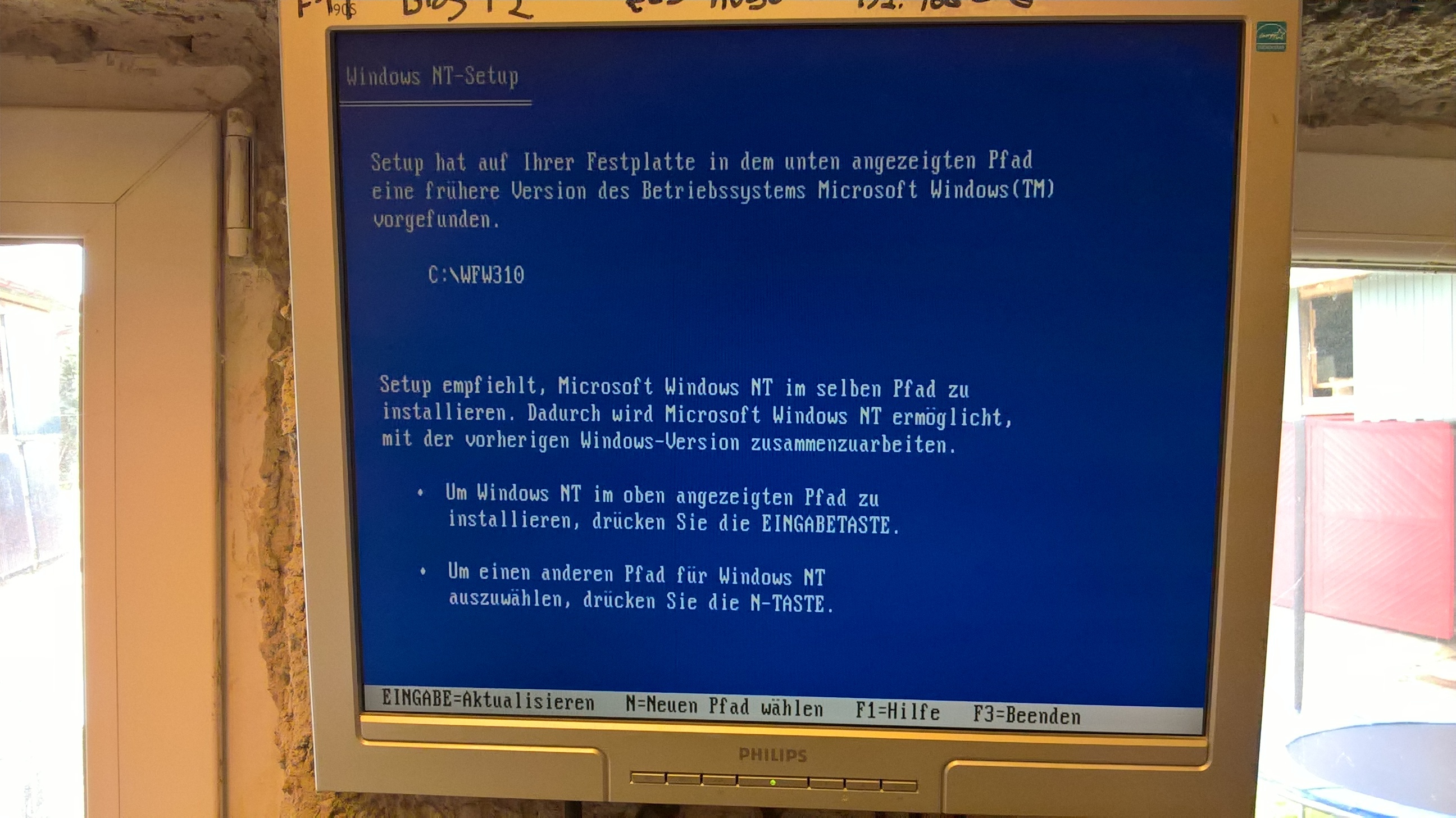

[Bild: screenshot_from_2020-09-06_19-07-59.png]
also die nt3.1 cd hab ich auf die C platte mal rüber kopiert, der /B switch scheint hier einfach noch /X zu heißen.
ok nein, ich hatte das 3.5x setup in erinnerung.

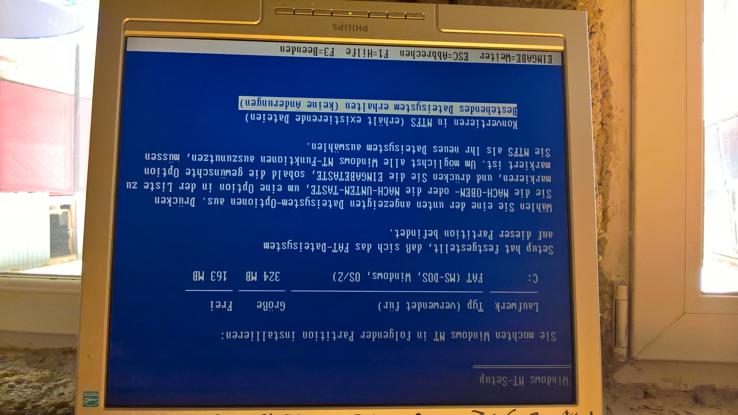

[Bild: screenshot_from_2020-09-06_19-12-10.png]
braucht man die floppy also doch zwingend. wie idiotisch.

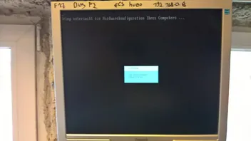

[Bild: screenshot_from_2020-09-06_19-23-46.png]
so im setup ist sie noch da, er kopiert jetzt wieder die dateien.
funktioniert...

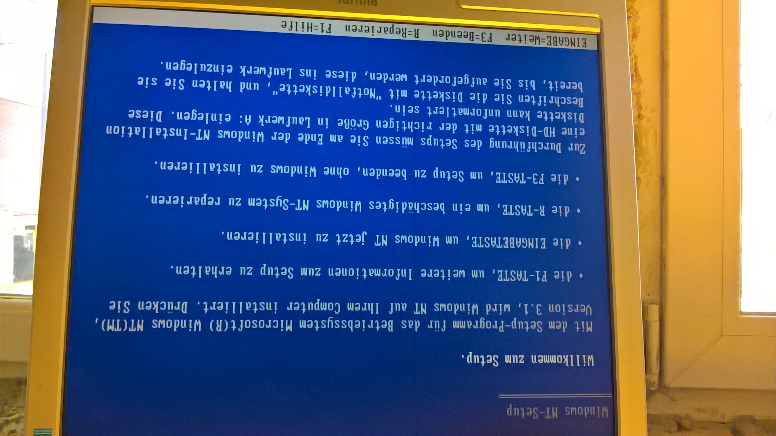

[Bild: screenshot_from_2020-09-06_19-27-27.png]

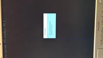

[Bild: screenshot_from_2020-09-06_19-25-07.png]

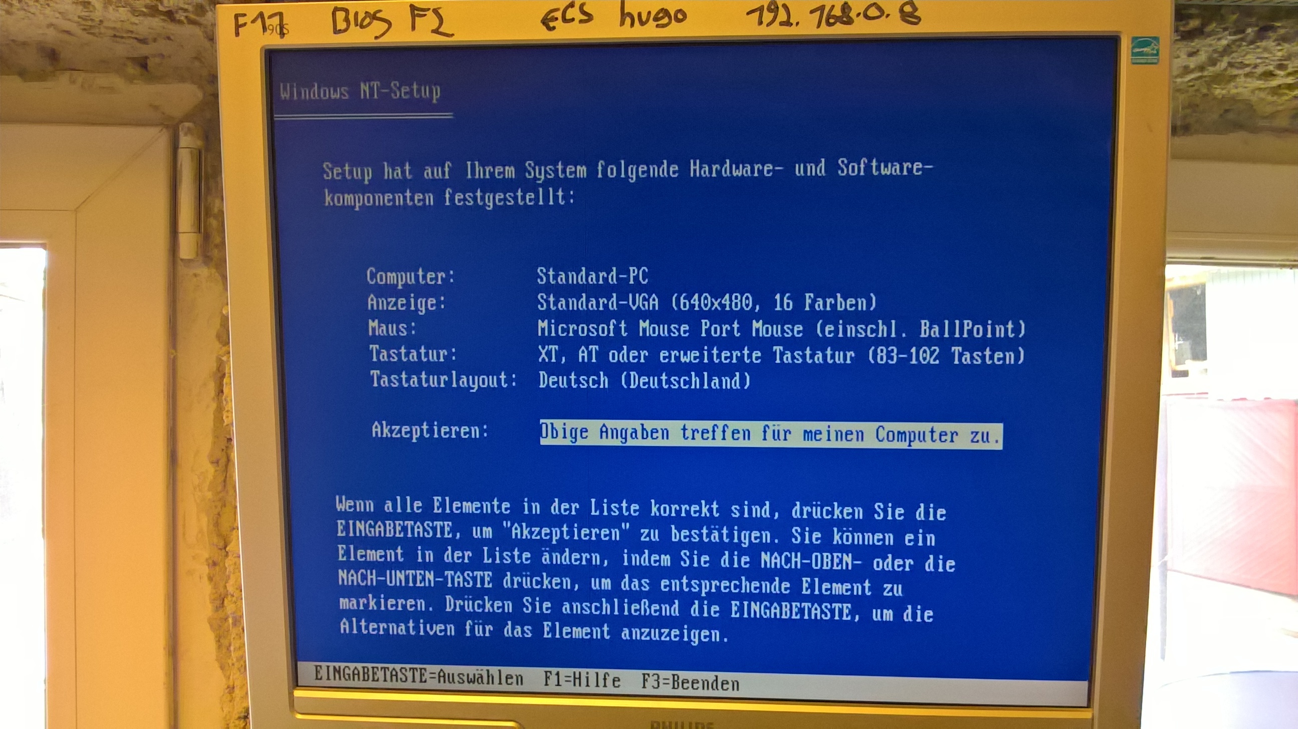

[Bild: screenshot_from_2020-09-06_19-25-21.png]
[Bild: screenshot_from_2020-09-06_19-28-52.png]

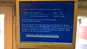

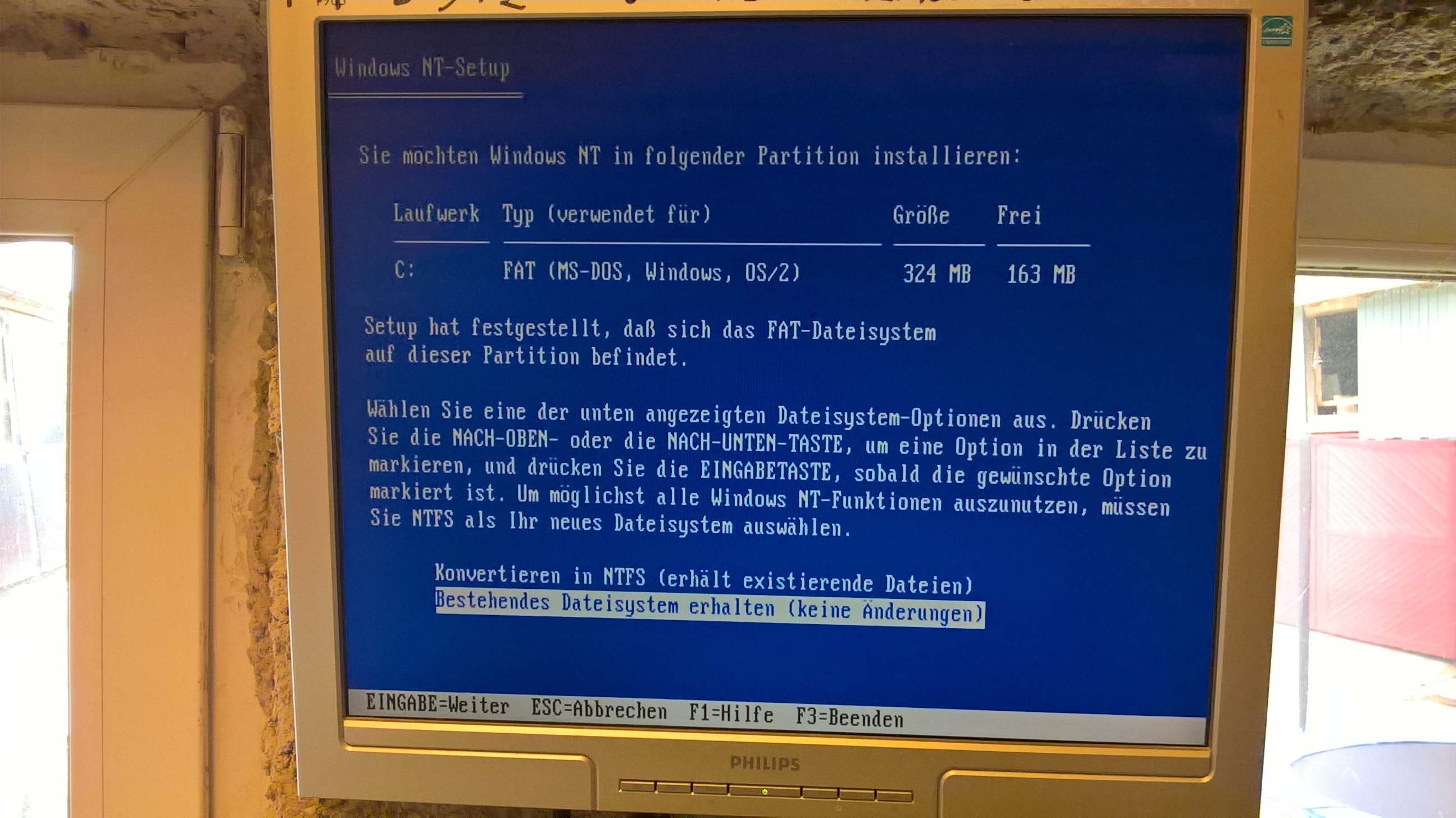

wählst du aus, die hdd auf fat16 zu belassen? oder konvertierst du?
(Dieser Beitrag wurde zuletzt bearbeitet: 06.09.2020 18:29 von freaked.)

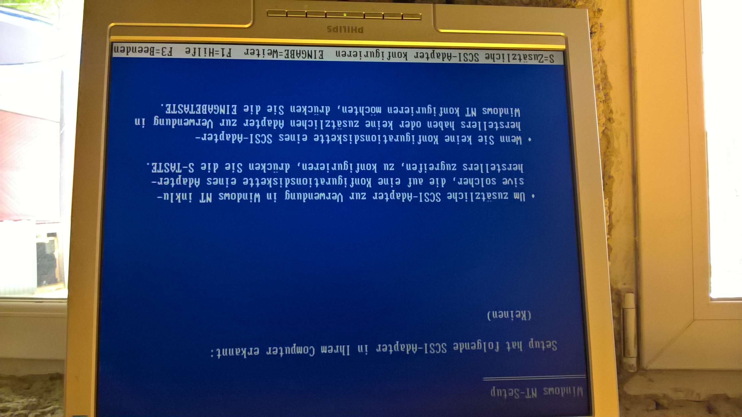

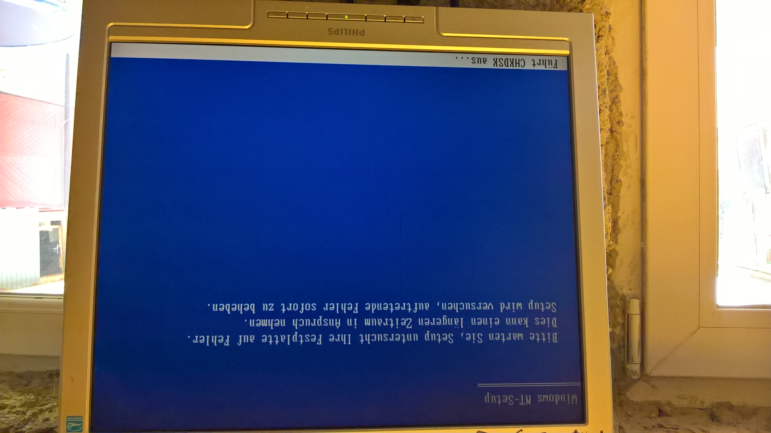

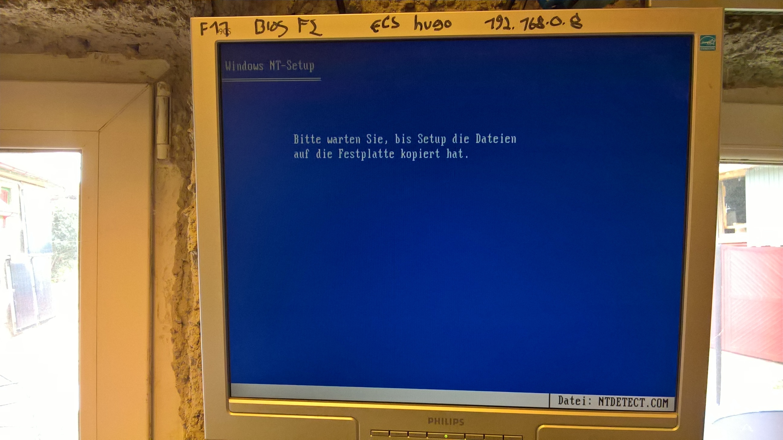

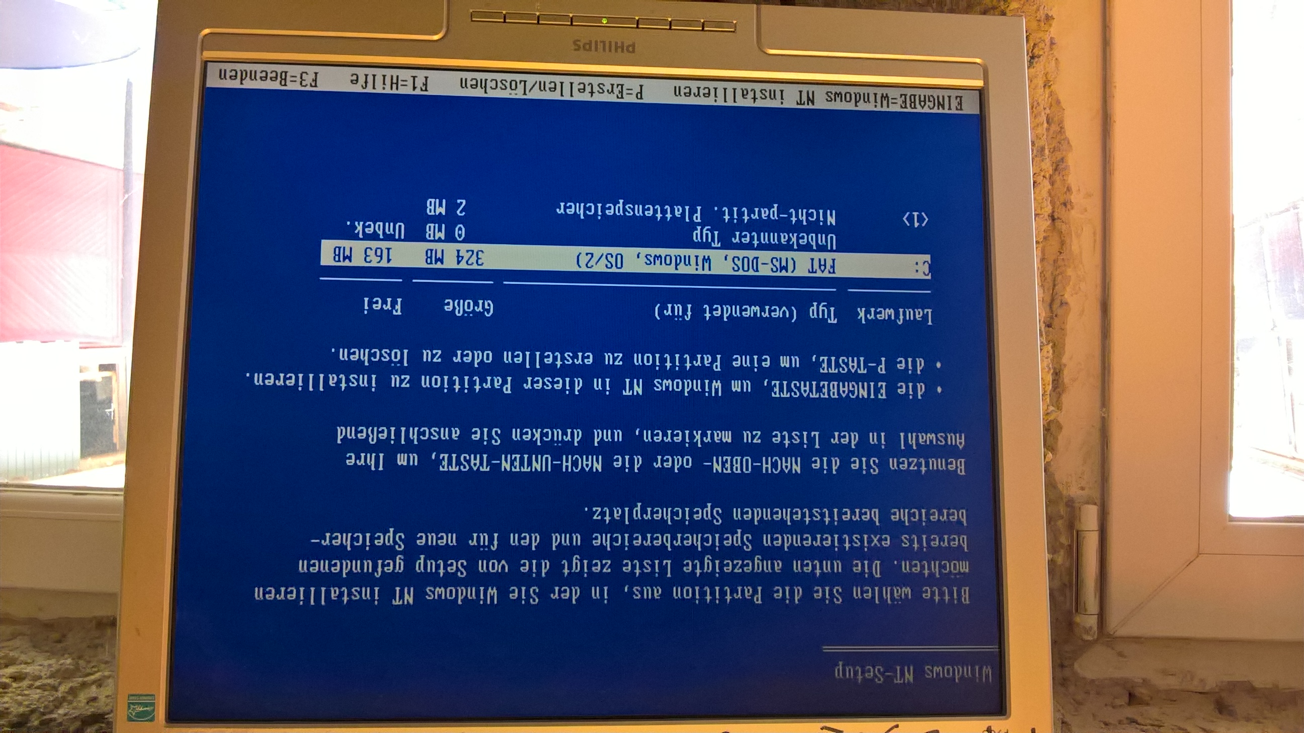

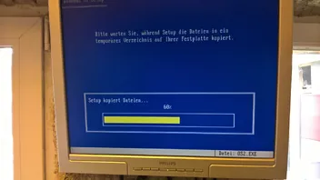

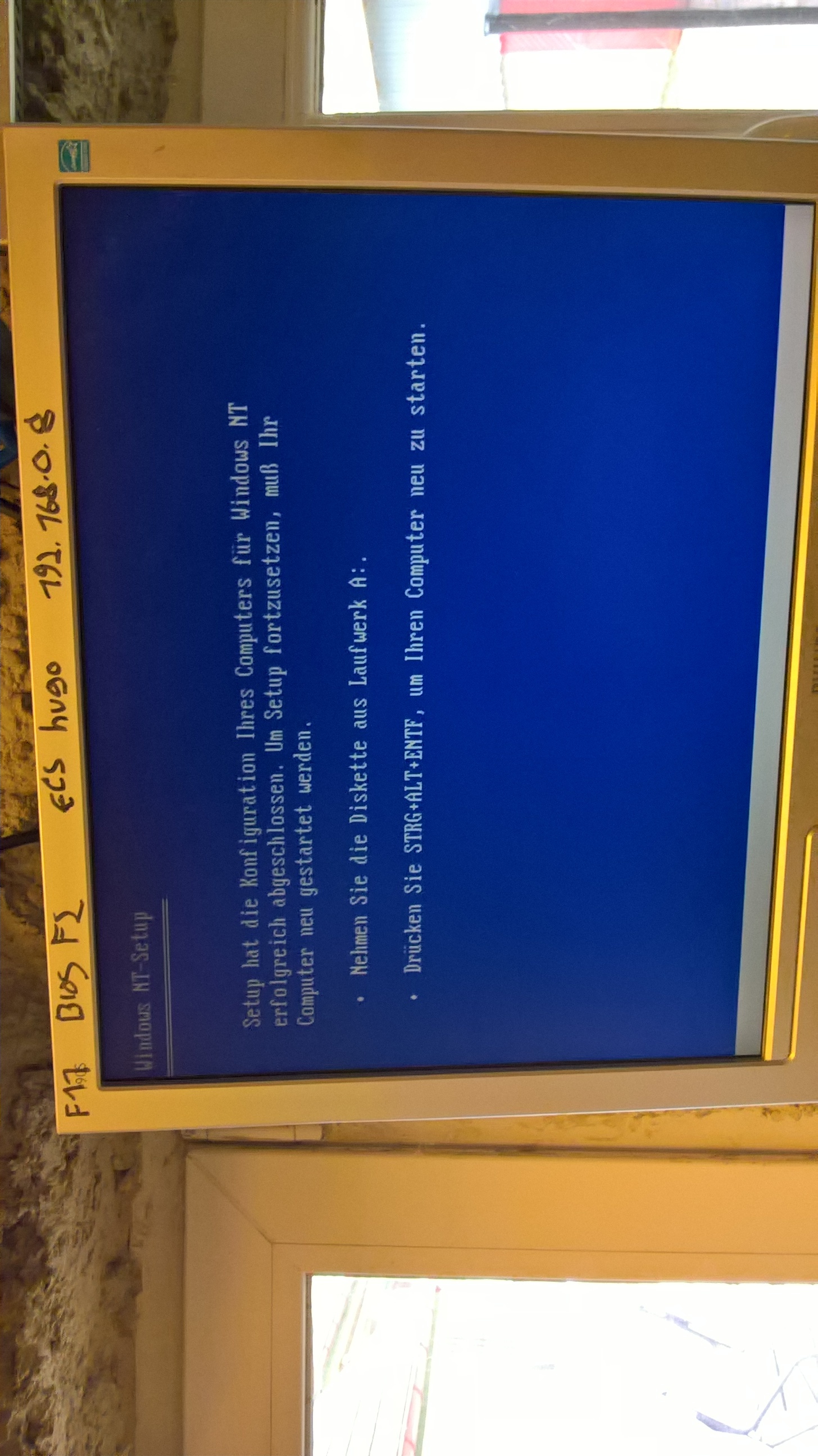

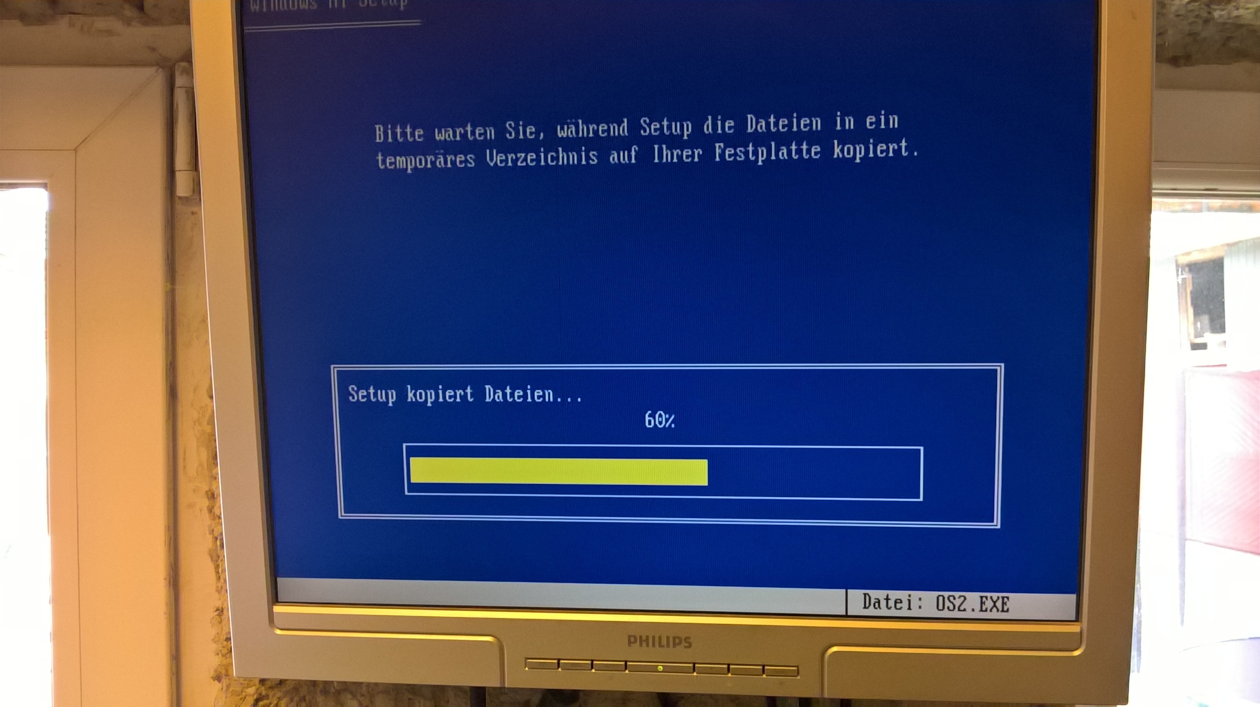

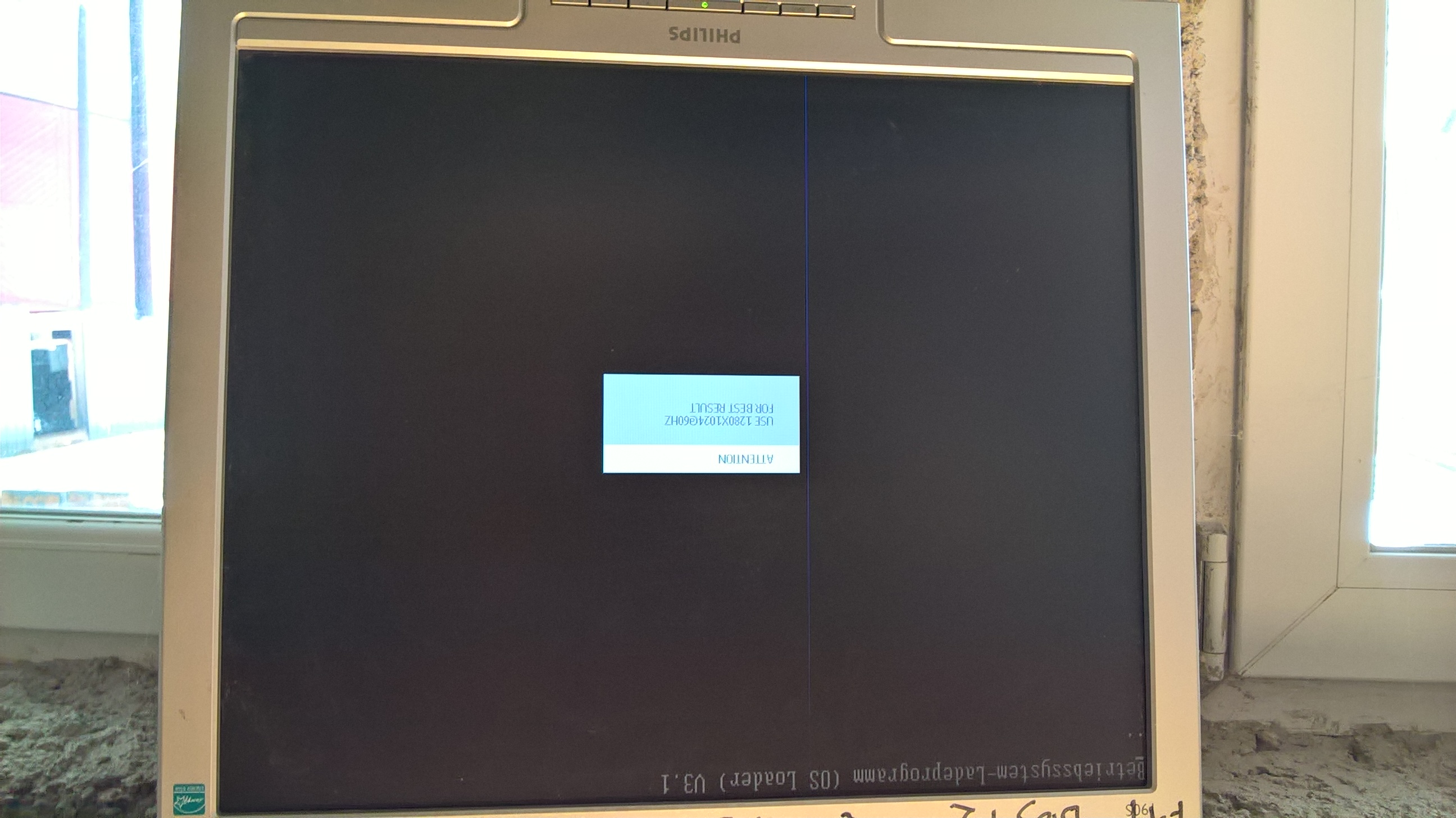

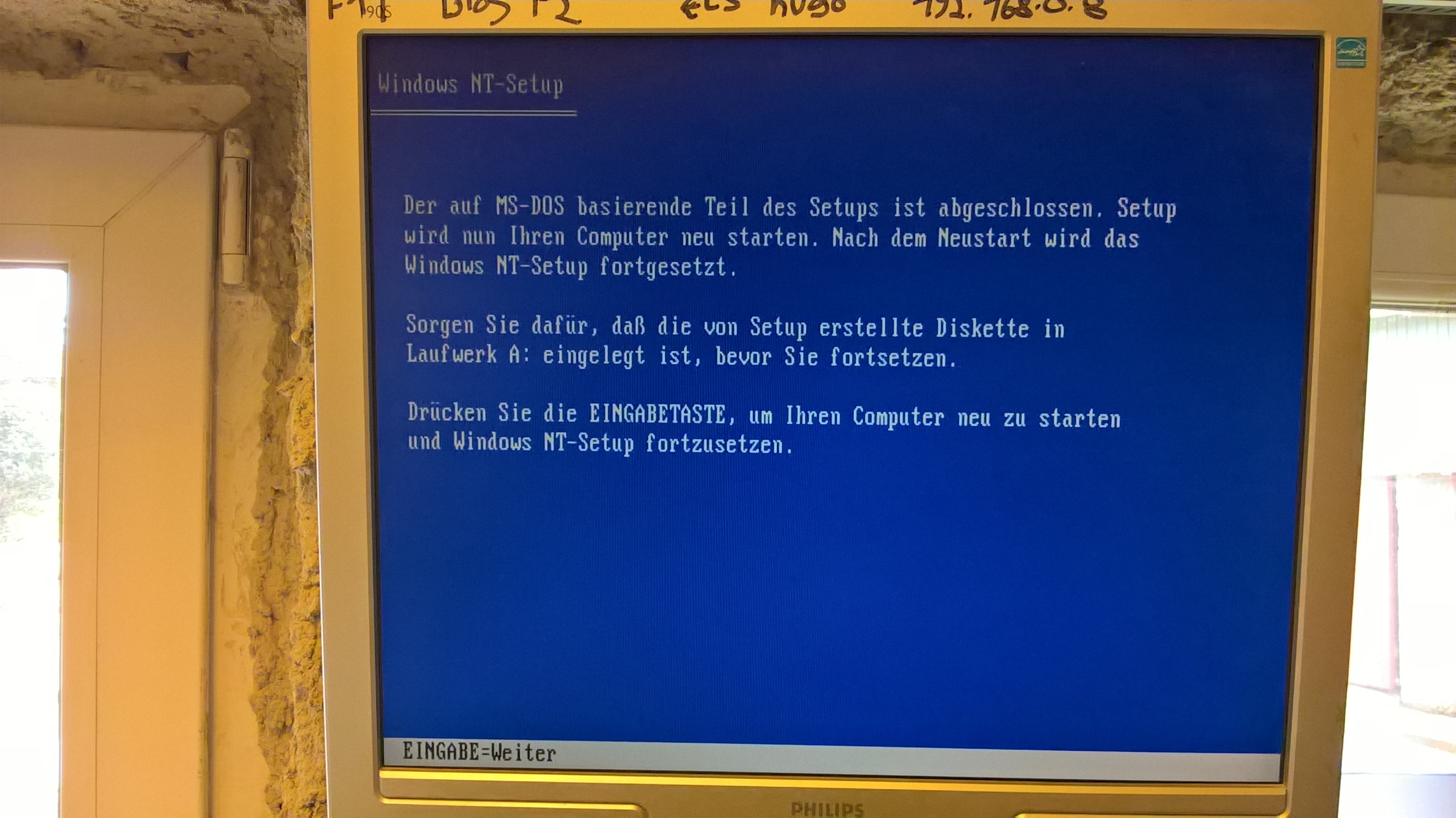

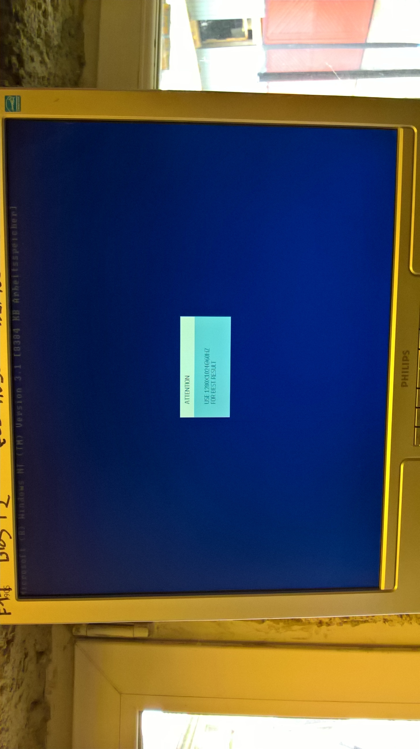

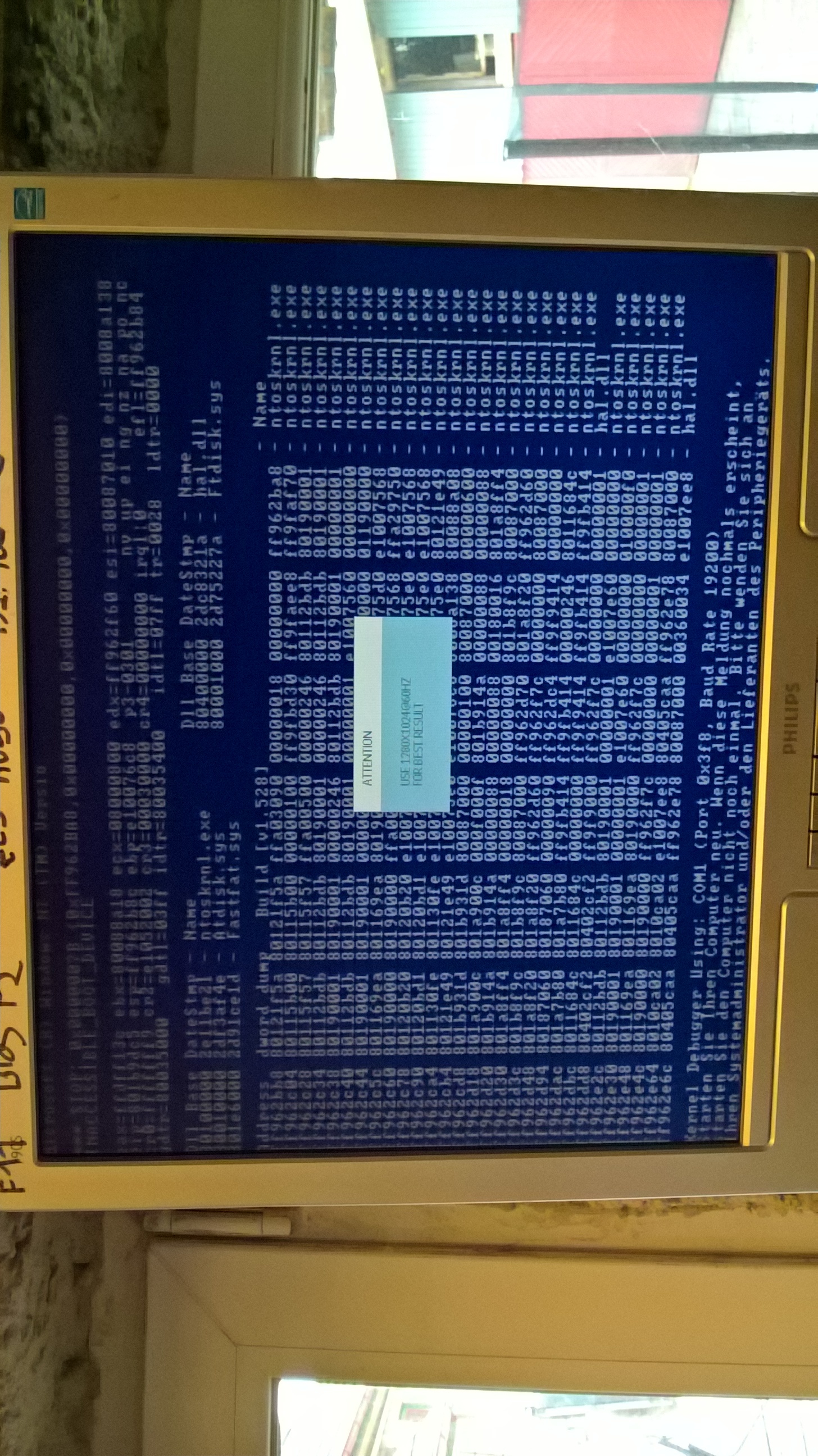

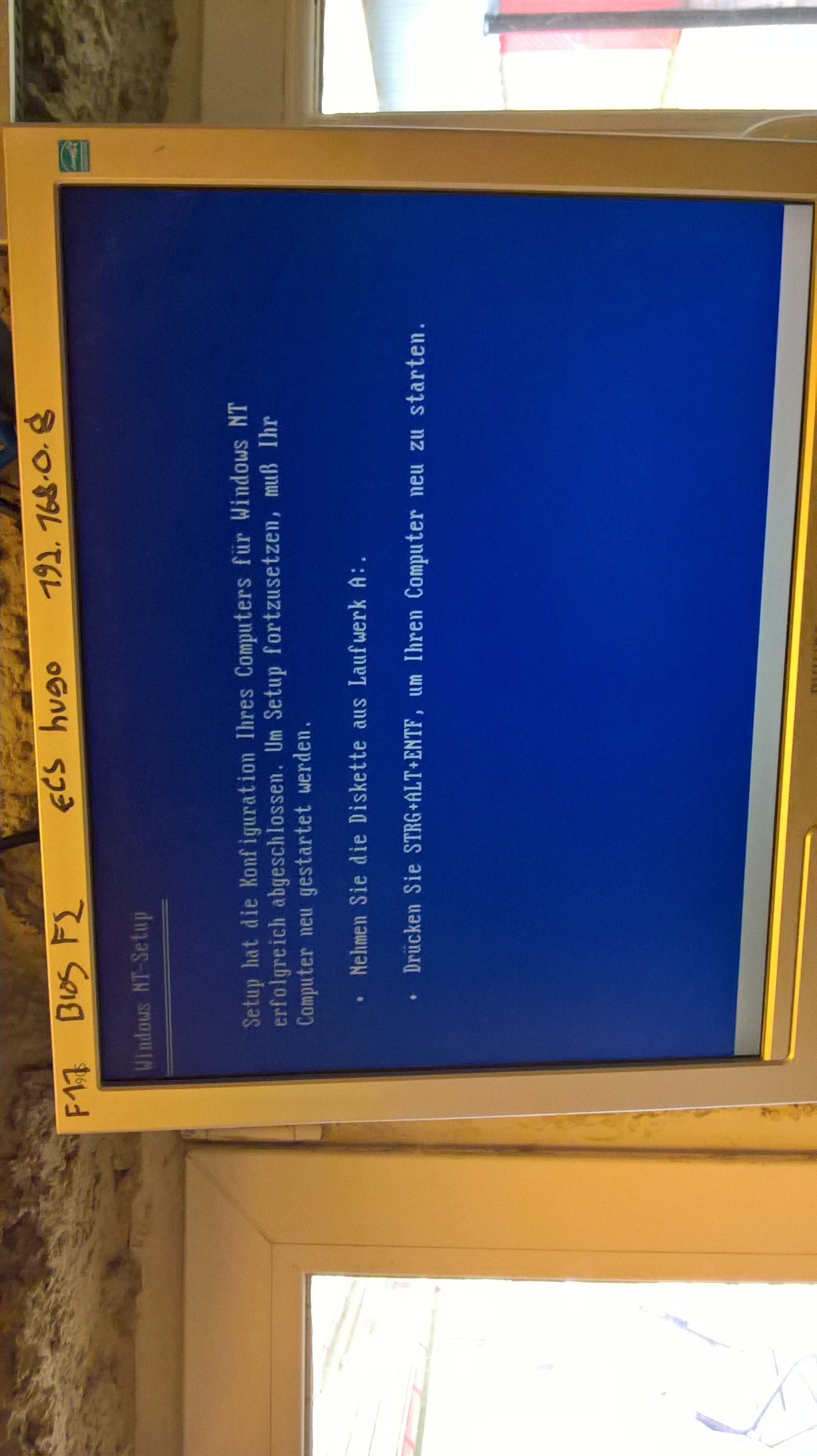

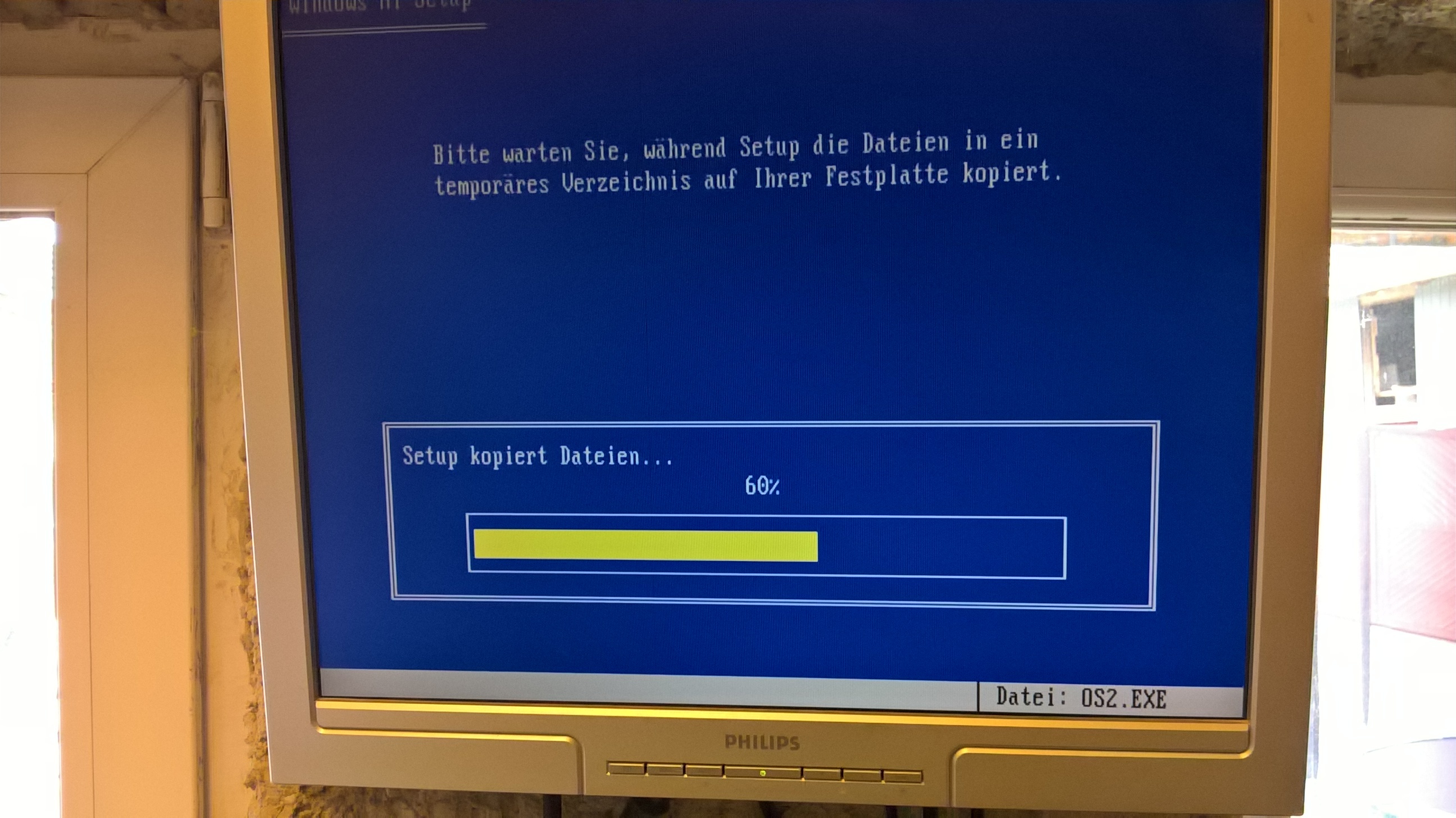

Wie du schreibst, es ist notwendig von Diskette zu botten. Das tut er, ich wähle die HDD c: (IDE) aus, belasse FAT16 (da ist ja noch Win 3.1 drauf), er kopiert alles in das temporäre Verzeichnis - alles prima.
DANN: "entfernen Sie die diskette und drücken sie STRG+ALT+ENTF um neu zu starten"

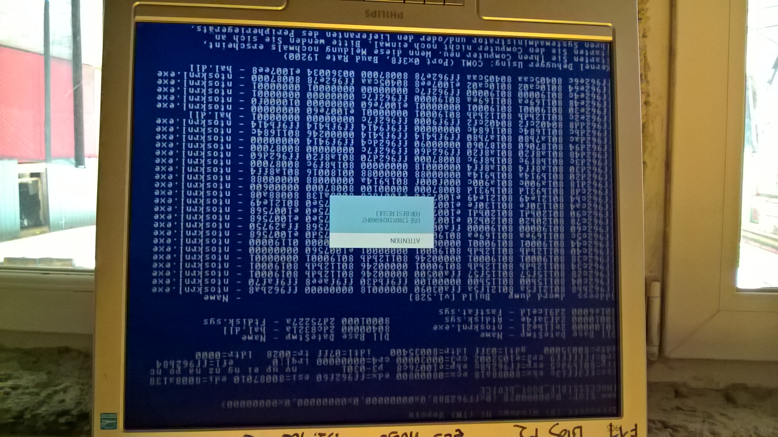

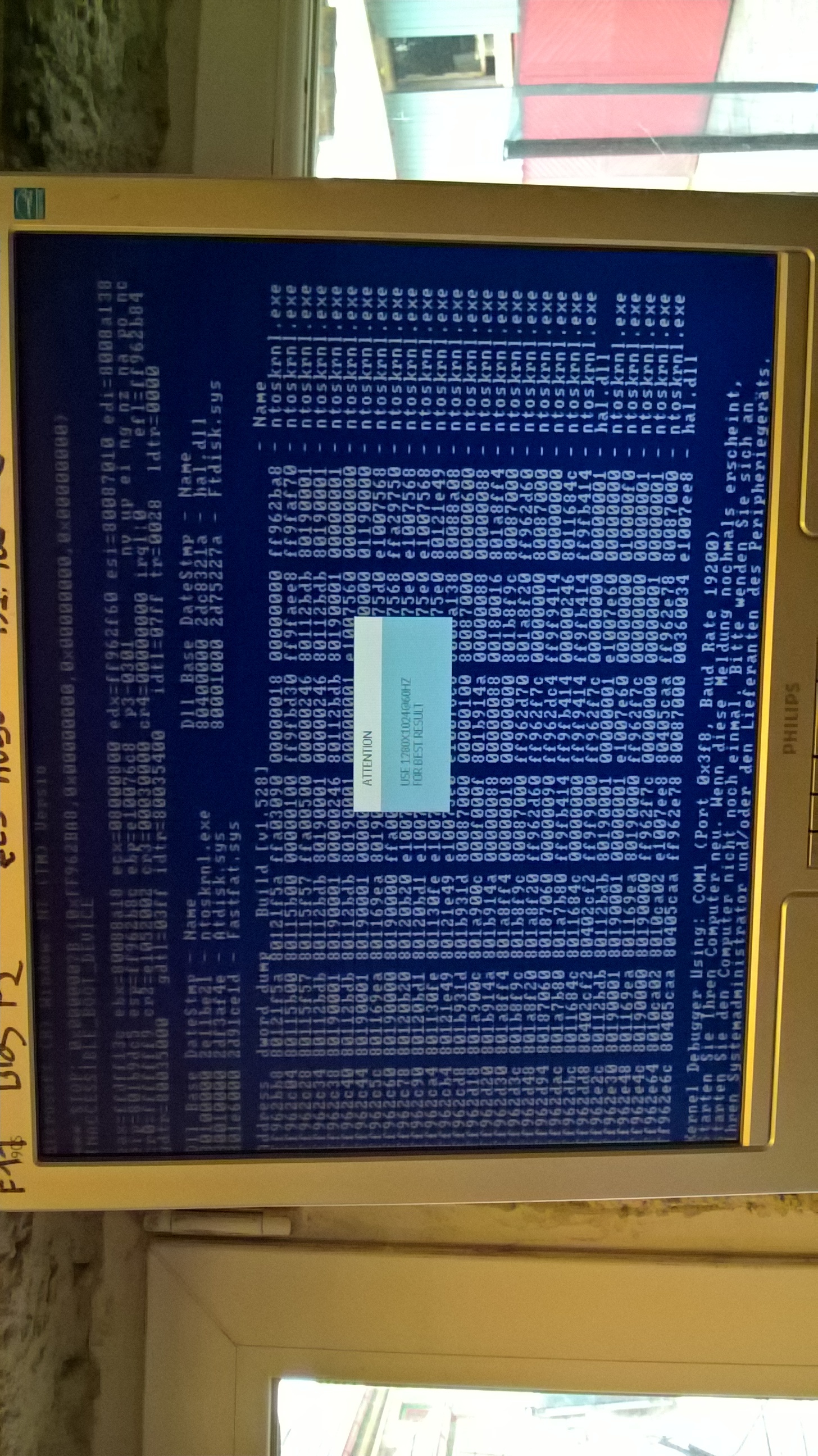

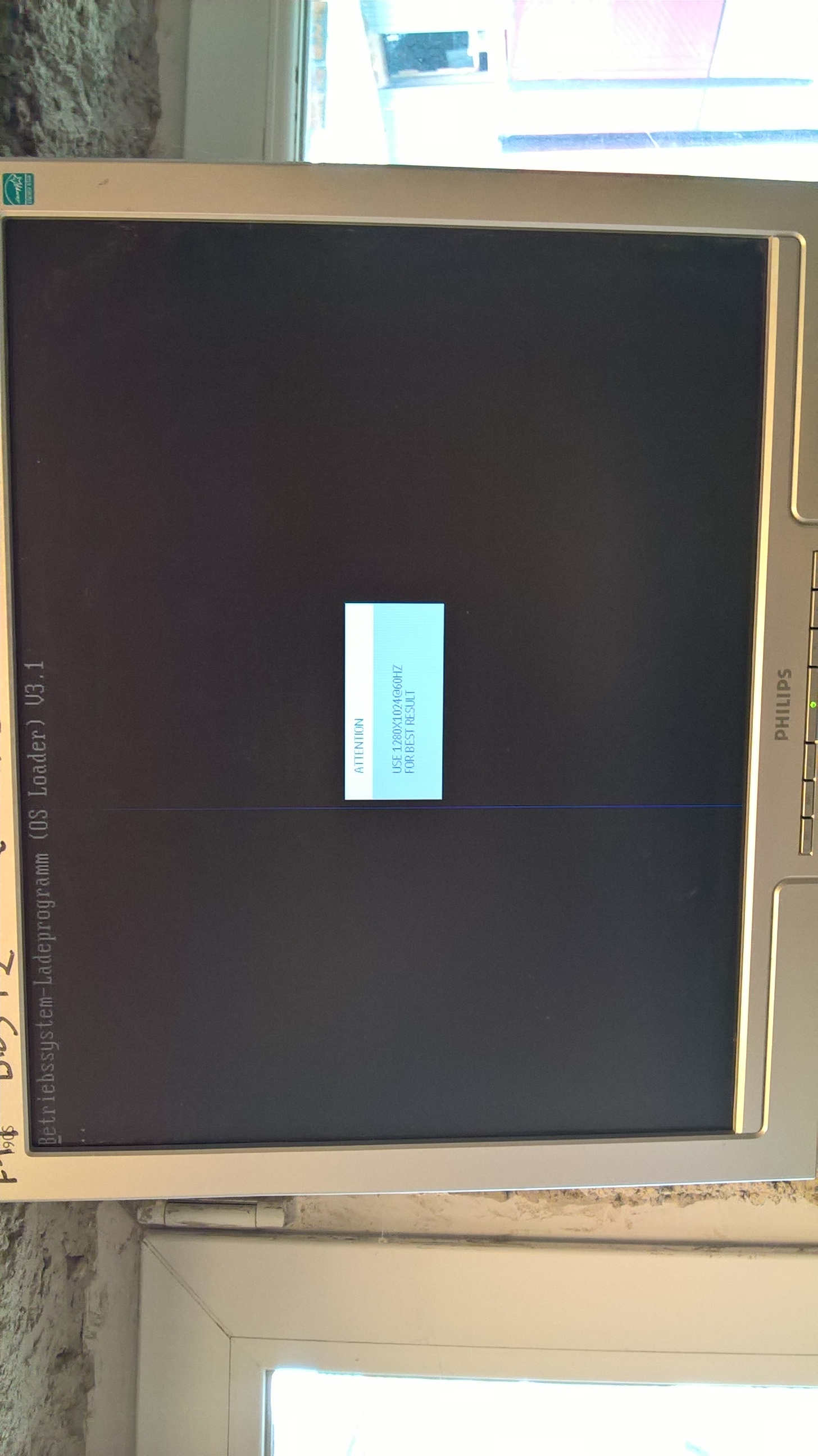

der WinNT Bootloader 3.1 kommt, der Bildschirm switcht von schwarz auf blau, "drücken Sie eine Taste um die letzte bekannte funktionierende zu starten..." erscheit - STOPCODE 0x000007b inaccessible boot device -
auf dreutsch: der NT Kern findet die IDE Sache vom PS/1 nicht - warum auch immer - keine Ahnung welcher Controller da drauf ist... - an der HDD liegts nicht, da habe ich schon mehrere probiert... und wie geschrieben: andere Rechner laufen ja damit, nur der besagte PS/1 386sx nicht - und ich bilde mir halt ein, dass ich es auf den will.
Anmerkung: mit dem Adaptec AHA1510 SCSI läufts in dem Rechner, also kanns nur am IDE liegen.
