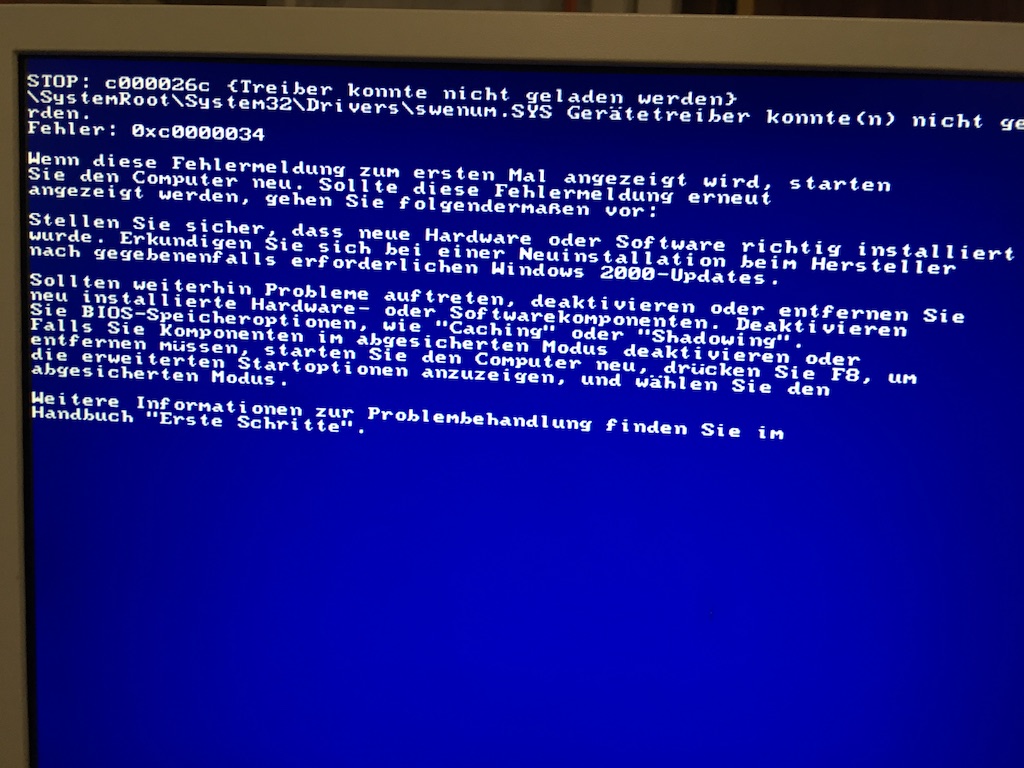

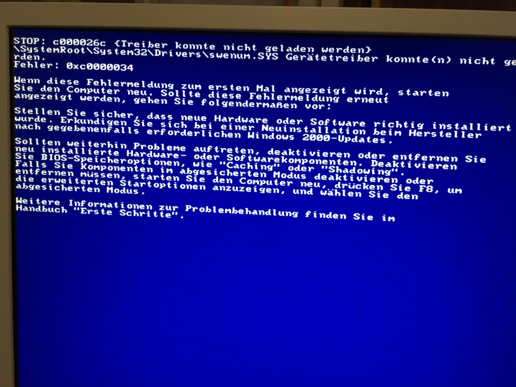

Der Bluescreen sieht nach Windows 2000 aus.

Soweit ich rausfinden konnte ist die Datei für Systeme an 2003/xp, Irrtum nicht ausgeschlossen.

Das ist ne Windows-Systemdatei, die gibt es auch noch in XP, Vista und 7 und eventuell neuer.
Das hab ich nach kurzer Google-Suche rausgefunden.

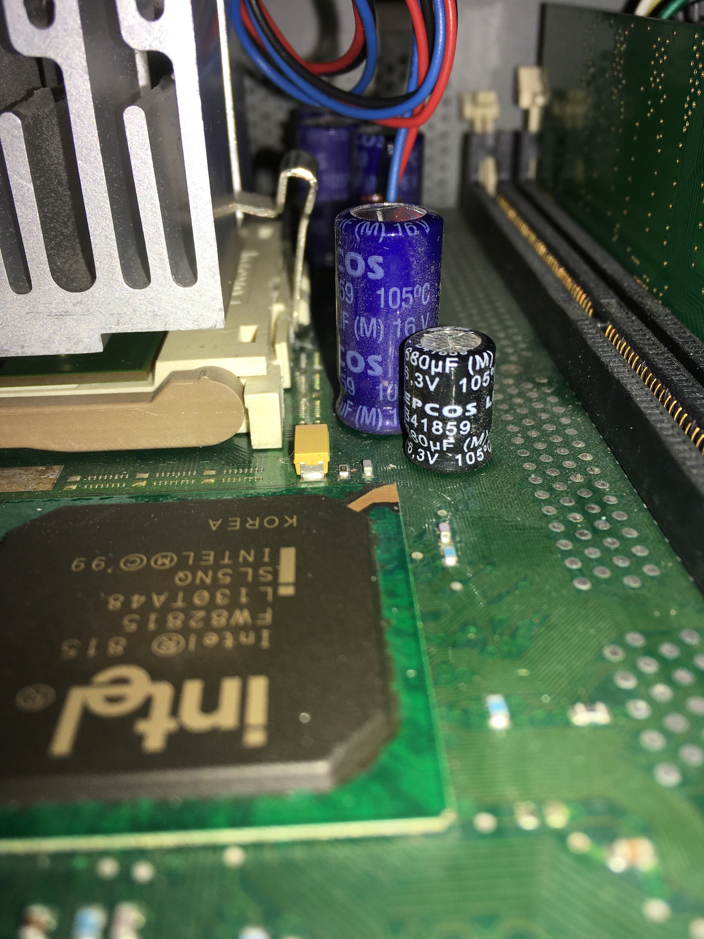

Der Fehler könnte durch defekte HDD oder RAM, sowie defekte Elkos auf Mainboard oder im Netzteil oder einem andern Bauteil ausgelöst werden.
Das bloße Tauschen bringt selten was, besser ist es die Teile zu Prüfen.
Für defekte Elkos ist ne Sichtkontrolle angesagt, das Netzteil kann mit einem Multimeter messen, RAM mit memtest testen und die Festplatte kann mit verschiedenen Programmen wie chkdsk /r, HDTune oder Crystal Disk Info auf Fehler geprüft werden.
Trotzdem war es gut zu wissen was für ein Rechner das ist, eine Everest oder Aida Zusammenfassung wären hilfreich.

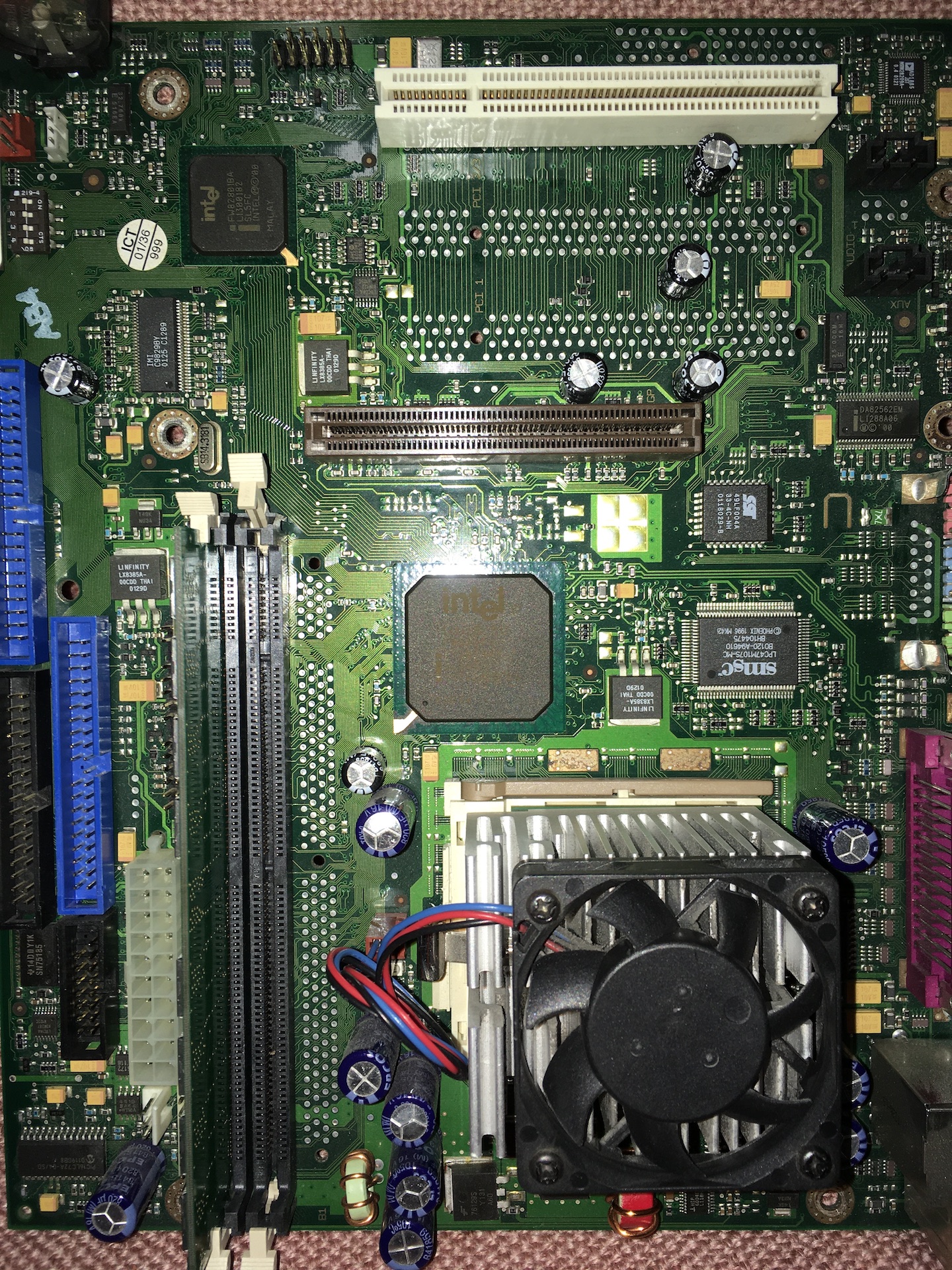

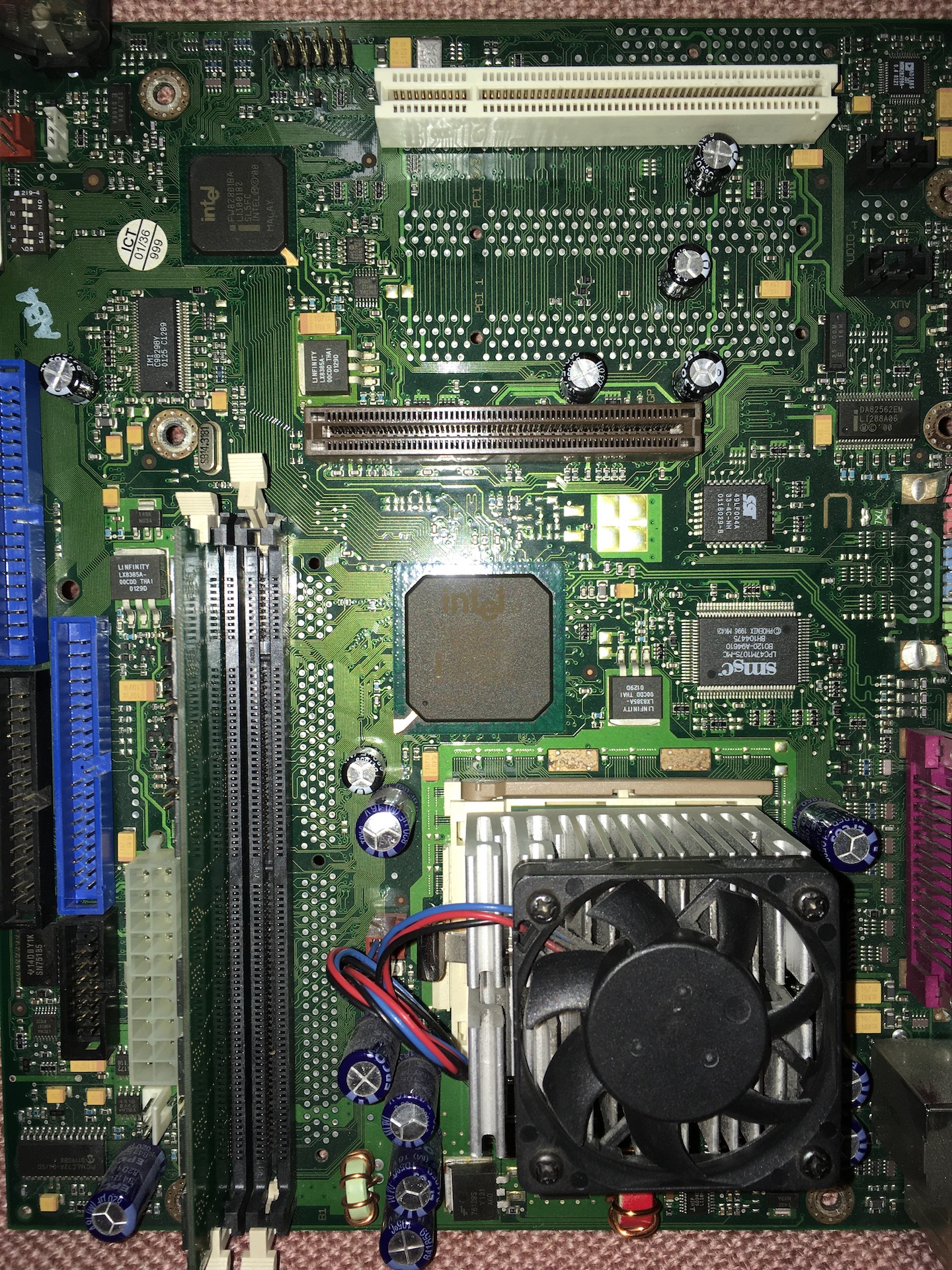

Danke Euch Männers. Hier weitere Details...ich stehe ich noch auf dem Schlauch was da los ist.
Es ist ein FSC XS-D1215. Das habe ich gemacht:
- Alle Komponenten raus.
- Speicher getauscht
- Festplatte getauscht
- Default-Bios Settings
- CPU getauscht.
Fehlerbilder:
1. Win2K Installation macht bei "registrieren der Komponenten" immer einen Restart, danach kommt dieser Bluescreen. (Datei ist manchmal eine andere)
2. WinXP INstallation macht ebenfalls bei der Installation einen ungeplanten Reboot, Checkdisk, Freeze und dann wurde es doch installiert.
3. Nach dem Neustart kommt das Filmchen von XP, da bleibt er nach 2Sekunden hängen und bootet neu.
4. Weiterer Restart, WinXP läuft, ich drücke rechte Maustaste für Kontextmenü, Rechner bootet neu.
Ich habe ein FSC Tool was die Spannungswerte anzeigt (hatte mal kurz eine Platte mit Win98se drin wo das Tool installiert war. Die Temps und die Spannungen sahen für mich in Ordnung aus, daher tippe ich nicht auf das Netzteil. Den IntelChip hab ich mal fest auf das Board gedrückt, das hat aber auch nix gebracht. Ich stehe gewaltig auf dem Schlauch.

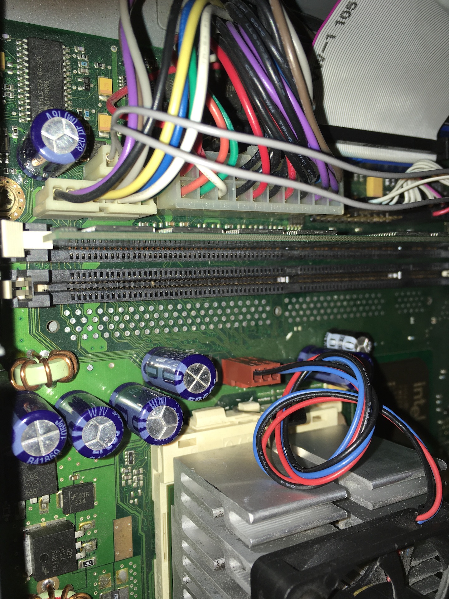

Ich mache euch mal ein Bild von der Kiste. Ein paar Elkos sehen verdächtig aus, aber da habe ich schon weit schlimmeres gesehen. ich denke es ist was anderes. Aber was mache ich jetzt, ich würde den Rechner gerne erhalten, denn er kann den Tualatin und ich habe noch so ne schöne Parhelia-PCI(x) nicht PCIe und die passt da rein. Das wäre eine coole DX8.1 Maschine. Klein leise und cool...wenn Sie denn stabil laufen würde. An ein Ersatzgerät ist nicht zu denken, die Preise sind Richtung Mond gestartet...
Danke Euch
Doc
Retro Gamer :)

Schau mal nach ob das Bord irgendwo Beschädigungen aufweist.
Auch auf der Rückseite.

Versuche trotzdem ein anderes Netzteil, vielleicht ist es ja doch unerwartet.
Vielleicht hat sich ein Kabel am Board gelöst.
