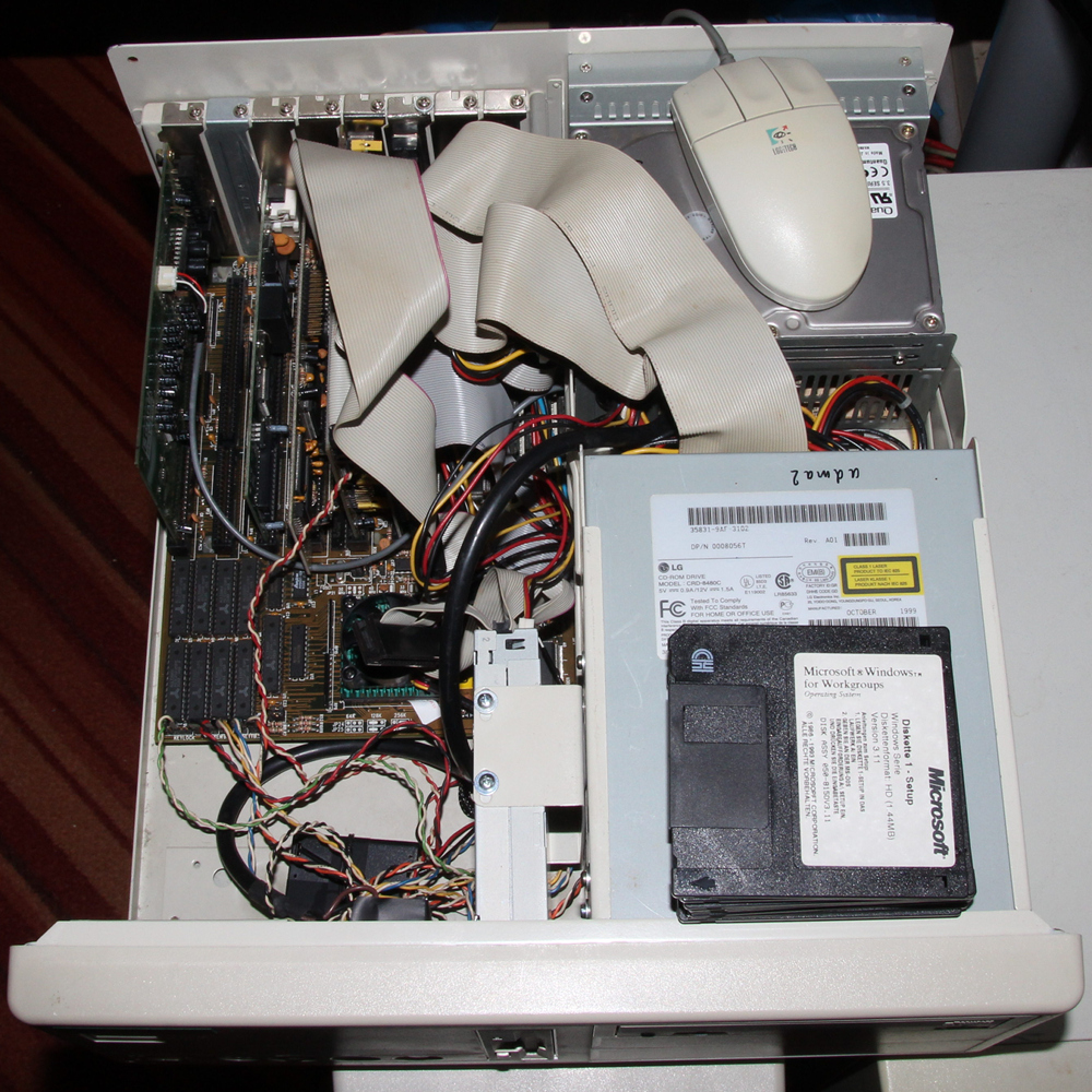

Tief im Diskttenlager gekramt kamen die im ersten Bild zu sehenden Disketten zum Vorschein. Zunächst war als Opfer dafür eine der 386er-Kisten angedacht. Damit es nicht zu bummelig wird, wurde dann doch dieses Opfer gewählt:
  • Intel i486DX2-66
  • Soyo 020P2 (256 KiB L2-Cache, nur ISA- und XT-Bus-Steckplätze, kein VL- oder PCI-Bus)
  • 32 MiB RAM = 8× 4 MiB SIMM 60 ns 4M×9 (4M×8 laufen nicht auf dem Brett)
  • ISA-Grafikkarte: Cirrus Logic CL-GD5424 (1 MiB, VGA, kommt mit DDC-Röhrenkübel klar)
  • ISA-Multi-I/O-Controller: SIIG Enhanced IDE SC-JEE012 (2× IDE, on card BIOS with full LBA28 support; 1× FDC; 1× ECP-Parallelport; 2× RS232-Port with 16550A UART; Gameport (deaktiviert)
  • ISA-PnP-Soundkarte: Creative Labs Vibra16C (CT4180)
  • ISA-PnP/jumperless-Ethernetkarte 10base-2/T: RTL8019 Chipset ("jumperless" configured; NE2000 compatible)
  • ISA-Multi-I/O-Controller: SPP-Parallelport; Rest deaktiviert
  • XT-Parallelportkarte: SPP-Parallelport
  • HDD (@ primary IDE master): Quantum Fireball EX6.4A (6,4 GB udma2 @ mdma2); Systemplatte für DOS/WfW & Linux
  • Atapi-CD-ROM-Laufwerk (@ primary IDE slave): LG Electronics CRD-8480C (udma2 @ mdma2); liest CD-R
  • HDD (@ seconary IDE master): Conner CFS1081A (1,0 GB mdma2); FAT16-Datenhalde
  • HDD (@ seconary IDE slave): Quantum Fireballct10 10 (10,2 GB udma4 @ mdma2); ext3-Datenhalde
  • Diskettenlaufwerk 3½“ 1,44 MB
  • AT-Netzteil 200 W
  • Desktop-Gehäuse
  • Tastatur: Cherry G83 PS/2 mit Adapter PS/2 an DIN, deutsches Tasaturlayout
  • Maus: Logitech Pilot Mouse serial (3 Tasten, ohne Rad)
  • Monitor: iiyama S900MT1 (19“ CRT, max. 1600×1200, hsync 30-95 kHz, vsync 50-160 Hz, VESA DPMS)
Die hier stehenden stärkeren 486er-Kisten wären etwas überdimensioniert für DOS/WfW 3.11. Auf denen wäre dann schon Bremse 95 angesagt.
[Bild: 20210108-01.jpg]
Tatwerkzeuge und Opfer

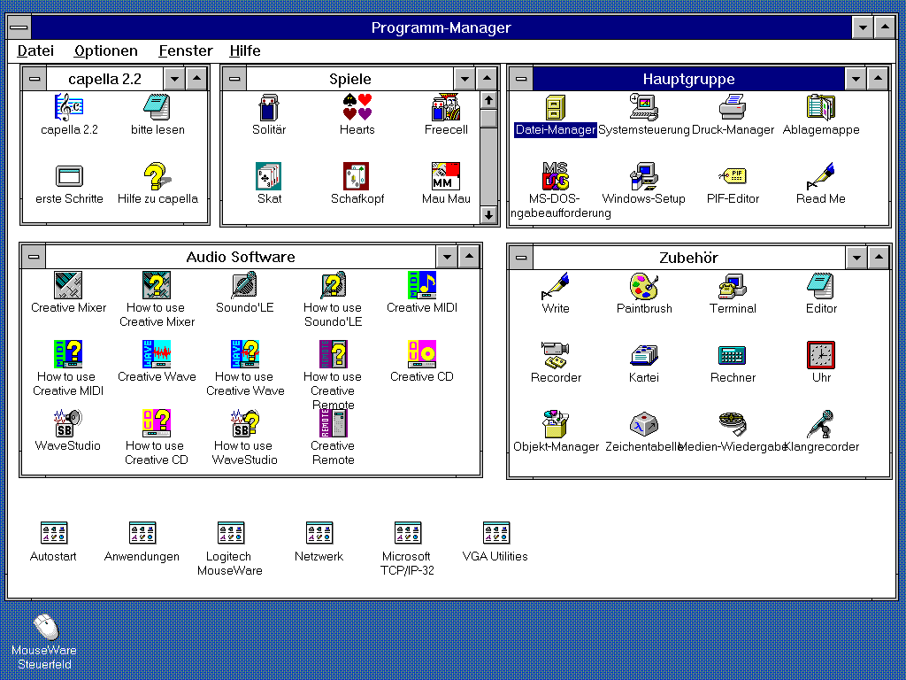

[Bild: 20210108-06.png]
Screenshot Windows for Workgroups 3.11 (auf MS-DOS 6.22)
Das System läuft so weit. TCP/IP und Win32s sind installiert.

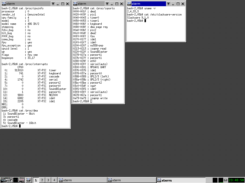

[Bild: 20210108-05.png]
Screenshot IceWM (auf Slackware 9.1 Kernel 2.4.33.3)
Zu diesem Screenshot kommt eine Frage zu WfW 3.11 auf:
Auf IceWM (Linux) läuft auch kinfocenter (KDE3), das die hier in den Terminalfenstern dargestellten Informationen in grafischer Form darstellt.
Gibt es etwas Ähnliches für WfW 3.11? Anzeige reicht, es muss also kein "Gerätemanager" sein.
