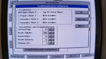

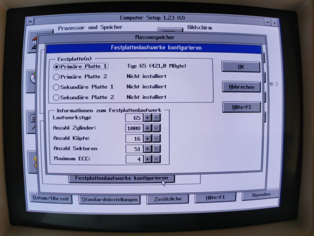

Bekomme unentwegt die Fehlermeldung: 1782-disk controller Failure
Wenn ich eine neue Platte dran habe.
Die neue Platte ist ja schon aufm Bord Speicher hinterlegt.
Wenn ich mit der Setup Diskette rein gehe, ist der reintrag für die Platte noch da.
Nur kann weder die Setup Diskette, noch DOS Setup die Platte finden.
So das ich weder die Partition für das BIOS, noch eine DOS Partition anlegen kann.
Warum geht das verdammt noch mal nicht. b8b8b8
Kann es Sein das der 500er MB Platten von Seagate nicht mag?
(Dieser Beitrag wurde zuletzt bearbeitet: 23.02.2021 11:36 von Diamant001.)
23.02.2021 11:11
Diamant001 Offline
Banned
Beiträge: 8.902
Beitrag #20
RE: Compaq Deskpro 466
Im Setup Menü vom Compaq für die Festplatte, gibt es einen Punkt der nennt sich Maximum ECC.
Was ist das?
Eine weitere Merkwürdigkeit ist, wenn ich eine Platte Korrekt eingetragen habe, und mir das Setup die richtige Kapazität an zeigt.
Sag mir DOS im Setup immer was anderes. :lol2:
Ja, der macht alle Platten, trotz richtiger Einstellung alle zu 500er.
Mir hat keiner was davon gesagt das ich für Compaq den Passierschein A38 brauche. :uglyjump::uglyjump::uglyjump:
