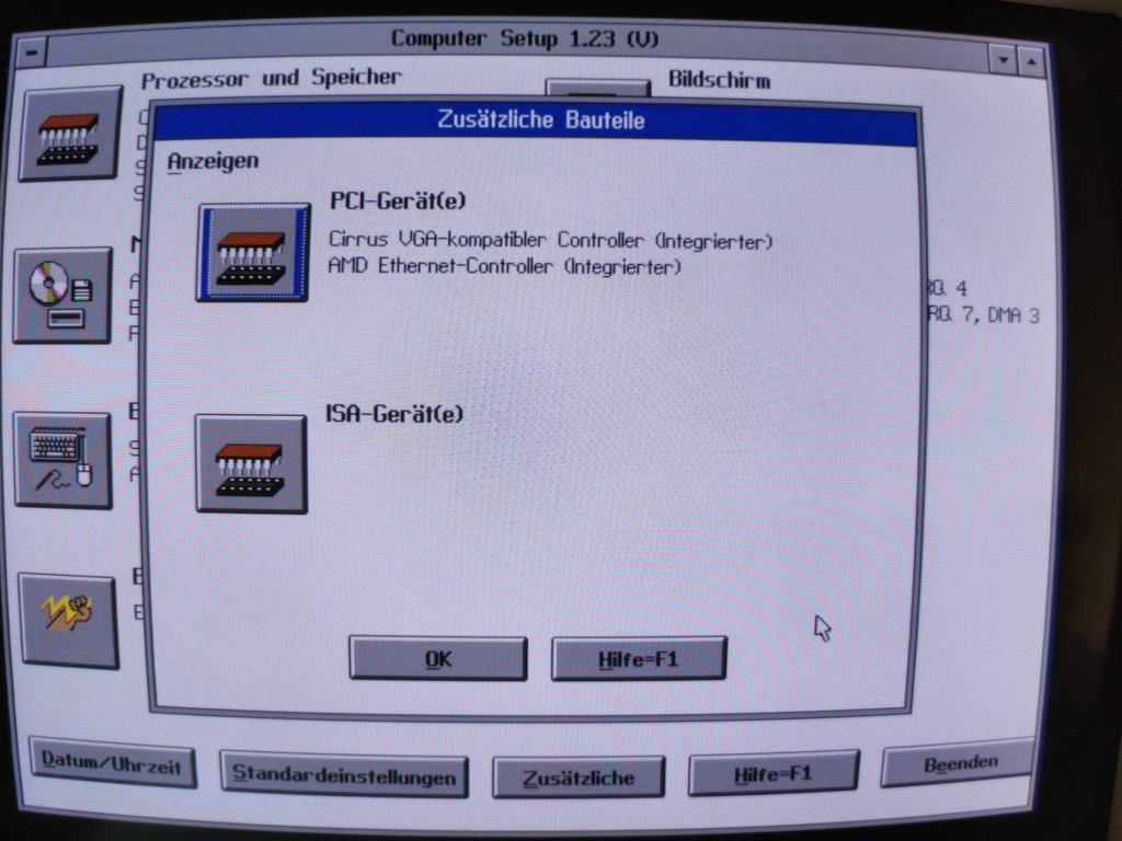

Welche BIOS-version ist installiert? Die neueste ist wohl die 1.23.
Ist die Festplatte richtig Single/Master/Slave gejumpert?
Laut Handbuch sollen User-Festplatten unter der Nummer 65 eingetragen werden. Ich habe die Originale drin, deshalb weiß ich nicht, ob nicht aufgeführte Platten funktionieren. Es soll ja aber bis 1GB funktionieren.

Und was hat es nun mit dem ECC, in der Platten Einstellung auf sich?
So, jetzt eine Leere Platte ohne Fehlerhafte Sektoren gefunden, die der Rechner auch annimmt.
Die Vorige Platte hatte Fehler, und der Sound Treiber zickte rum. -.-
Muss jetzt nur noch in absehbarer zeit das dann nur noch auf FC umstellen können.
So habe ich dann immer einen Laufenden 311er.
Der mir immer wieder als Rückrad meiner DOS Rechner Dienen kann.
ECC = Error Correction Code = Fehlerkorrektur
Findest du teilweise in den technischen Daten einer HDD dokumentiert. Meine im BIOS-Screenshot gezeigte Quantum ProDrive LPS 420 AT hat 96.
