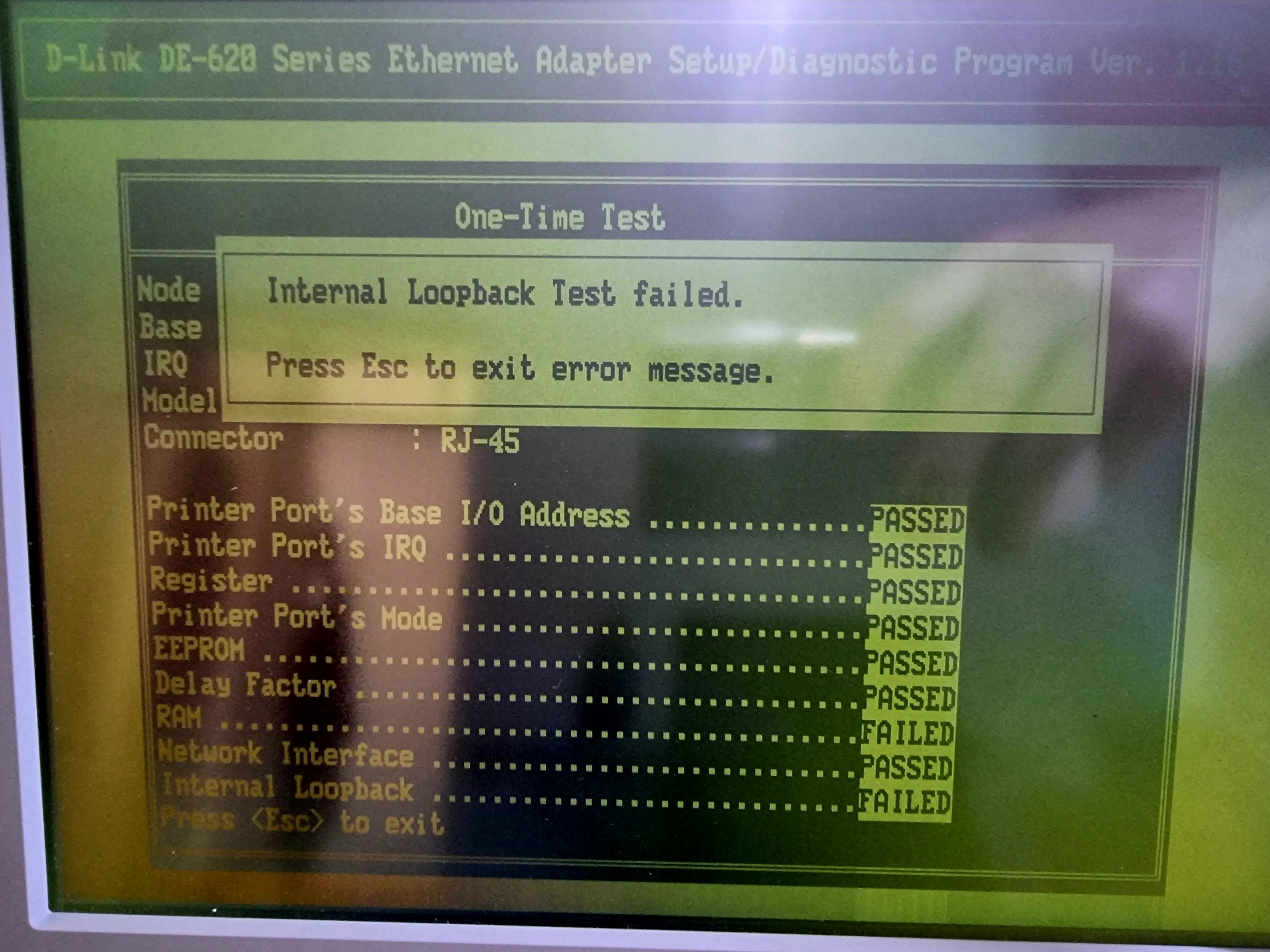

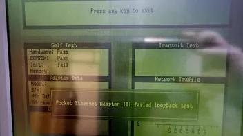

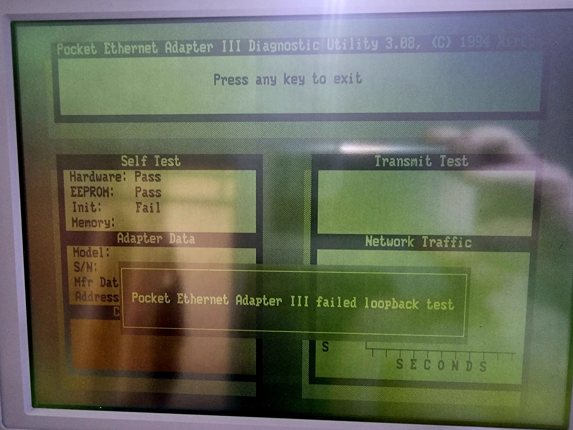

Ich habe einen Nixdorf 8810 M15 erworben. Er ist von 1986 mit 286er. Ich versuche mangels interner Erweiterungsmöglichkeiten eine Parallelport-Netzwerkkarte zu installieren.

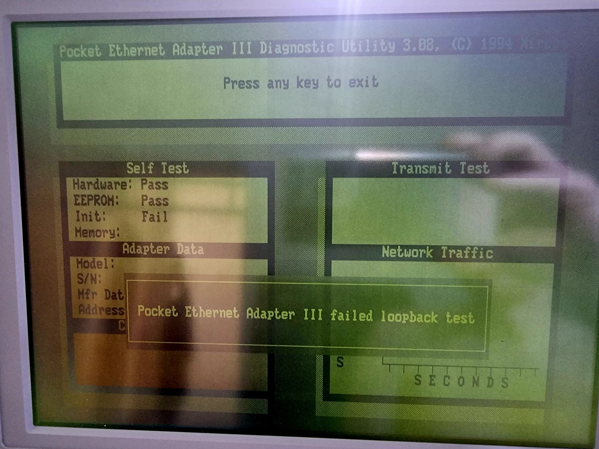

- Xircom Pocket Ethernet III wirft "loopback error", start mit Parameter NON (NON forces the driver to run in non-bidirectional mode. Without the NON keyword, the driver autoconfiguresto bidirectional or non-bidirectional mode) und/oder NOEPP ändert daran nichts

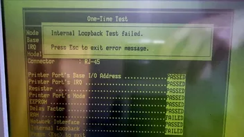

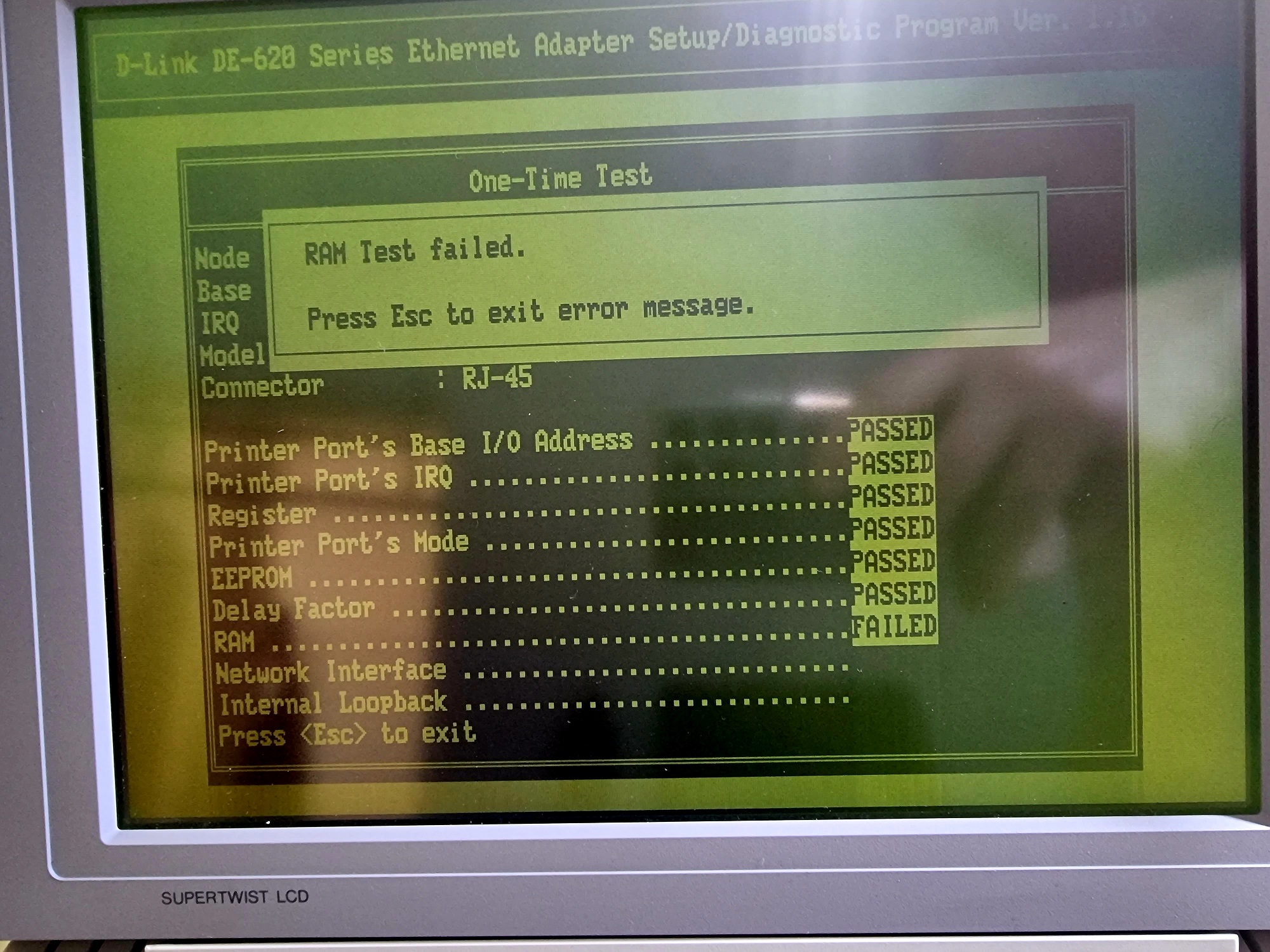

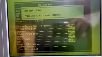

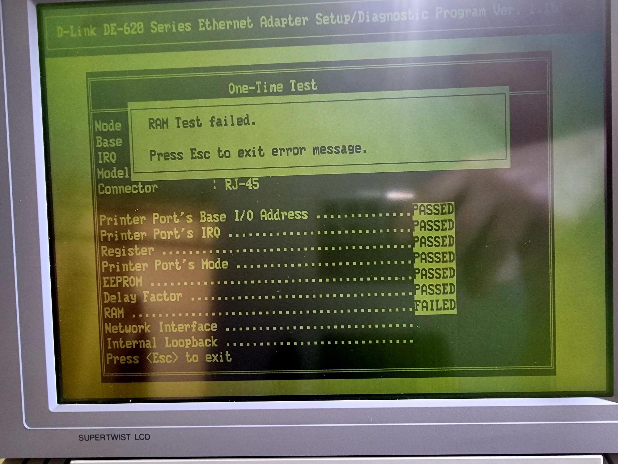

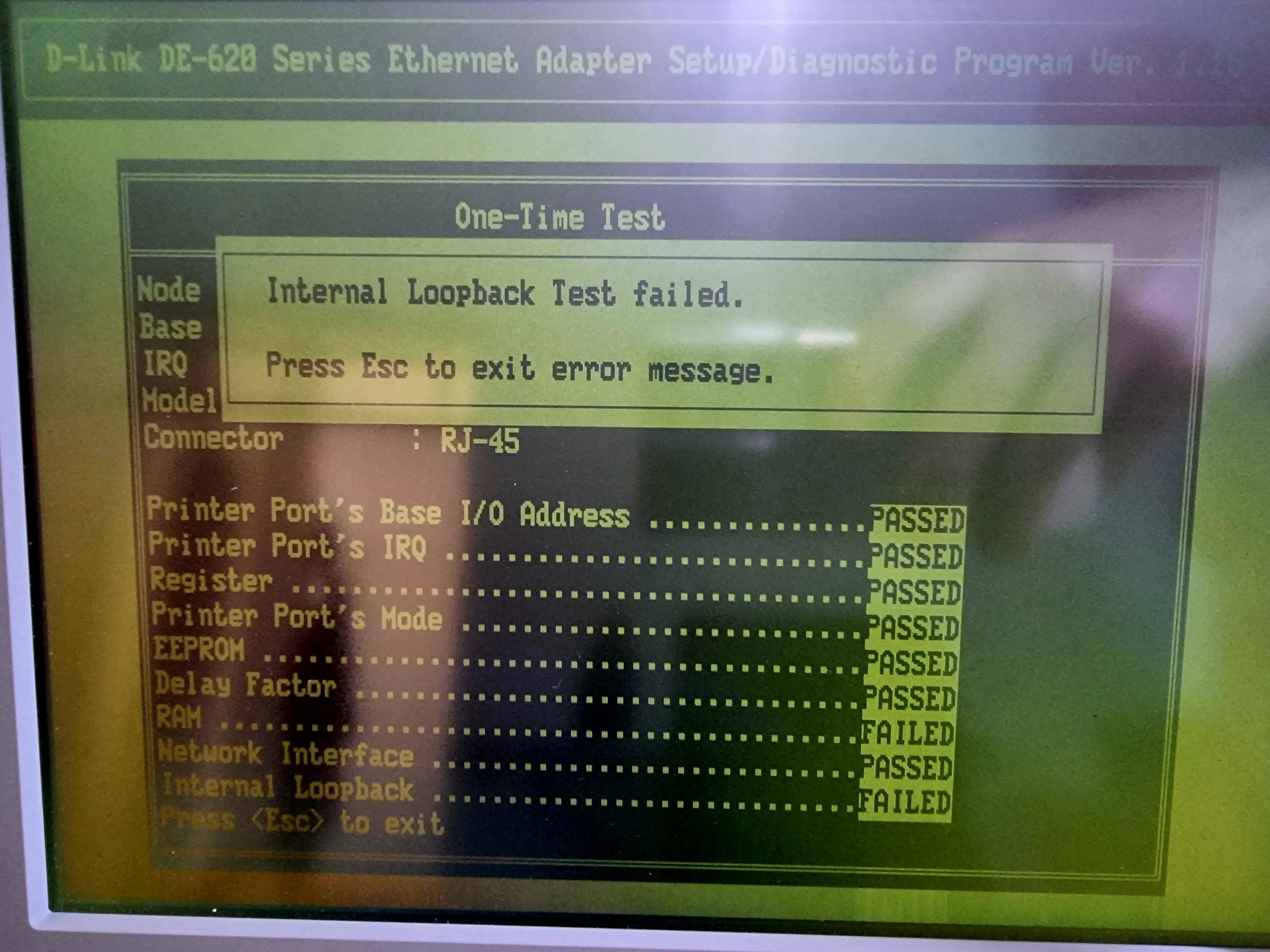

- D-Link DE620 wirft "RAM error" und "internal loopback error"
- Bei beiden kann ich die Einstellungen wie etwa RJ45 statt BNC aus dem EPROM auslesen
- Habe es unter dem OEM Nixdorf MS-DOS 3.20 und MS-DOS 5.0 versucht

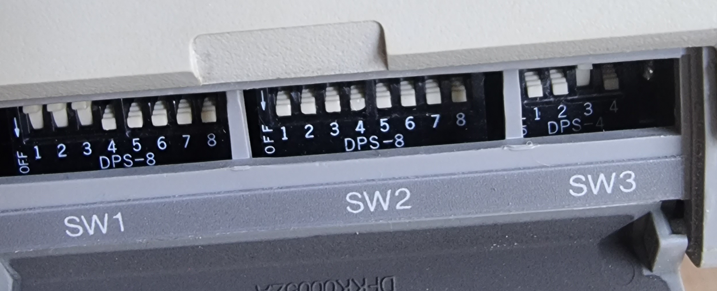

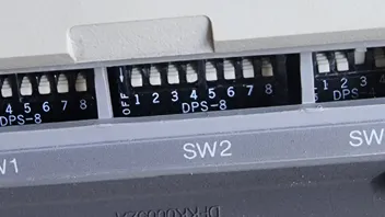

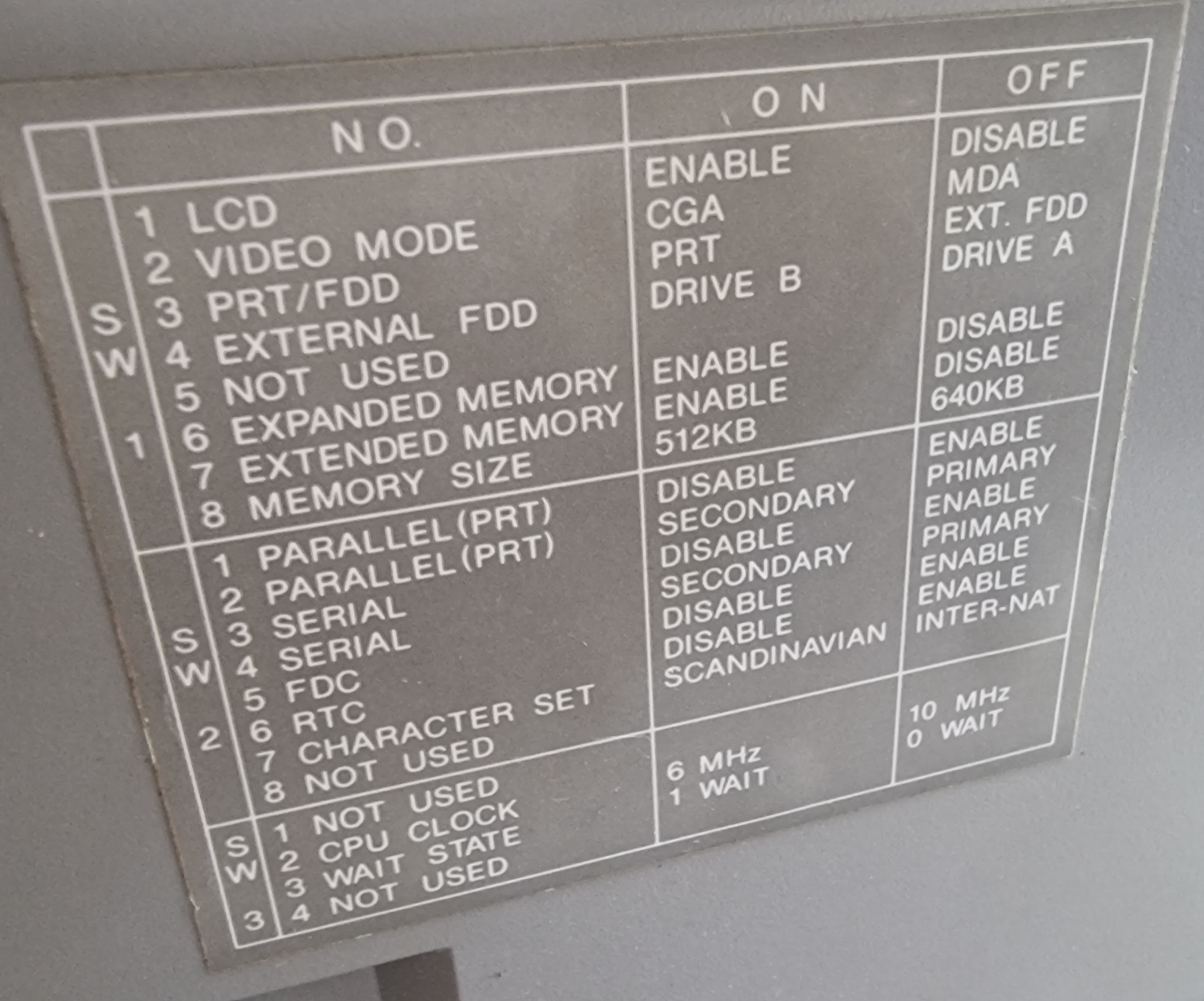

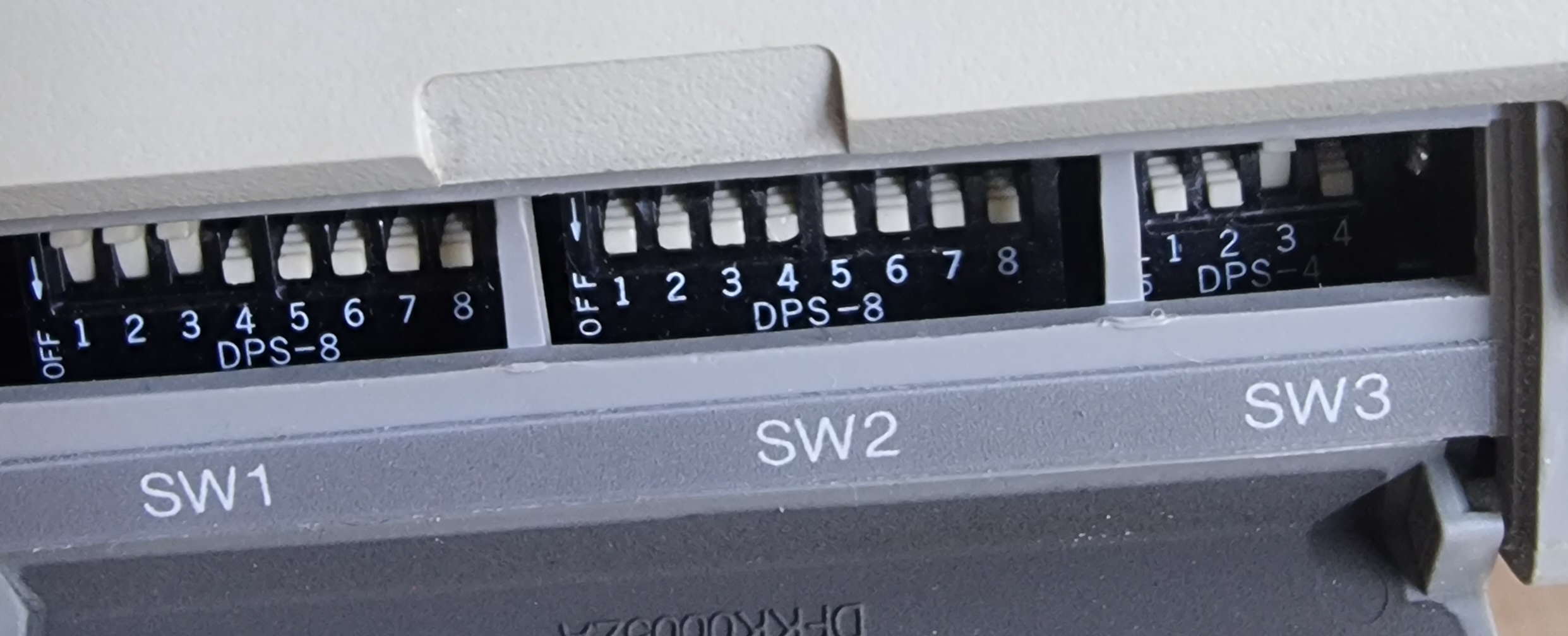

- Ich glaube die Switches sind alle richtig
- Checkit findet LPT1 auf IRQ7,IO 378H
- BIOS Setup bietet keine Optionen zum LPT

Boah schwierig. Die Xircom habe ich mal im Handbuch quer gelesen, aber das einzige was auffällig war, dass die recht neu war. zumindest die ausgabe. Aber bei nen 286er würde ich sagen sollte es nicht an instruktionen happern. Kann natürlich auch was komplett dummes sein, wie das der Port kaputt ist. Hast du mal nen Nullmodem probiert? Einfach mal mit NC spielen und schauen ob da die Checkit Einstellungen passen. Ansonsten würde ich mal Secondary bei LTP probieren, dass sollte den IRQ auf 5 ändern. vielleicht liegt da was quer?

(18.08.2022 14:21)freaked schrieb:  - D-Link DE620 wirft "RAM error" und "internal loopback error"
Läuft der an irgendeiner anderen Kiste, 386er/486er oder so, muss ja nur DOS drauf laufen und 'n nativer Parallelport drin stecken? Die o.g. Fehler können durchaus bedeuten, dass der Adapter einen weg hat.

ja klar gehen die wo anders

Xircom hat, soweit ich weiß, 386+ Instruktionen im neueren Treiberversionen.

RE: Pocket Ethernet Adapter und der Schmäh sie ans Laufen zu bekommen (286er Laptop)
ausgeschlossen läuft auf 8086

(19.08.2022 14:08)freaked schrieb:  ausgeschlossen läuft auf 8086
Möglicherweise läuft ja die Erkennung schief?
alles manuell steuern mit parametern macht keinen unterschied.
vcfed meint bei 1985er laptops ist es nicht unwahrscheinlich dass der port, va weil er auch zum anschluss für ext floppy umswitchbar ist, nicht dem standard folgt.
