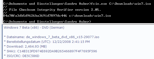

Die SHA1 stimmt nicht obwohl von MS! Was soll ich jetzt machen? Nochmals downloaden bringt ja nichts... Kann man sie nicht ändern?
11.01.2009 00:22
Alpha Offline
Oskar
Beiträge: 16.347
Windows 7 Beta 1 - Installation bricht ab
Wie wäre es das Tool richtig bedienen und auch SHA-1 ausgeben lassen und nicht MD5?

ist das überprüfen notwendig? wenn jetzt der wert theoretisch stimmen würde, könnte man ihn ja auch ohne diese überprüfung installieren. ich blick bei diesen progs überhaupt nicht durch. Google liefert nicht gerade viel nützliches!
EDIT: ich habjetzt ein prog gefunden, mit dem ich klar komme. es berechnet zur zeit noch...
EDIT2: Ok, SHA1 stimmt nicht überrrein.
