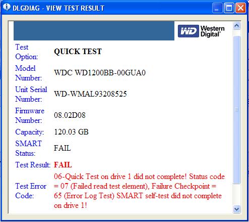

Hmm wie scho im Topic angegeben, wie ernstzunehmen issen des? Soll ich gleich heut noch los und ne neue Platte kaufen? Des Problem hab ich seit heut früh.
Erstes Bild is die Fehlerbeschreibung, aus der ich ned schlau werd

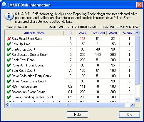

Des zweite sagt mir was mit ner Schreib-/Lesefehlerrate.

die platte verabschiedet sich, backuppen!

Abgesehen davon, daß das die Frage nur indirekt beantwortet und wie alle Herstellerbewertungen eine Glaubensfrage zu sein scheint, würde ich auf jeden Fall umgehend zu einer Datensicherung raten und der Platte keine wichtigen Daten mehr anvertrauen. Btw kann derartiges mit Platten jeden Herstellers passieren.

hmm, also neue kaufen, windows neu draufspielen... ok.. updatemarathon... :fresse:

Am besten neue Platte kaufen und die alte auf die neue Clonen z.B. mit True Image ;)
