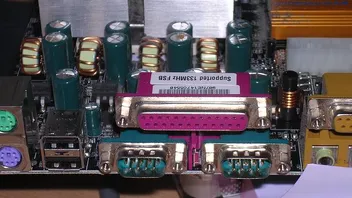

ich möchte, just for fun, ein außerst instabiles K7VZA wiederbeleben. Der Grund für die Instabilitäten ist leicht gefunden....
7 von 12 "großen" Kondensatoren sind aufgebläht bzw. ausgelaufen.
Auf den Kondensatoren steht: LZ105°C 1107(M). Diese würde ich gerne ersetzen... aber was soll ich da genau nehmen?
Wichtig ist, dass die neuen Kondensatoren den gleichen Durchmesser haben, da es sonst Probleme mit dem Platz gibt.
Ein Bild von der Gülle habe ich natürlich auch.
Ich sehe gerade, da steht noch mehr drauf: G Luxon 2200µF6.3V

So, habe mir mal selbst was rausgepickt.
Würden diese gehen?
Durchmesser von 10mm wäre OK.

so, die neuen Elkos sind zwar noch nicht da, aber die Alten habe ich schon mal entfernt.
Ging ganz einfach mit nem 15W Lötkolben in ca. 15-20 Min.
Trick: alten Elko von der Platine rupfen ( geht ganz leicht ), die nun frei stehenden Beinchen einzelnd auslöten.
Das Loch mit einer Bleistiftmine frei machen.
Nun können die neuen Elkos kommen :D

So, der erste Reparaturversuch ging erstmal in die Hose :fresse:.
Immerhin kommt eine Bildschirmausgabe mit nem blinkendem Cursor.
Die Bilschirmausgabe: "RE_" mehr nicht :D
Brauche mal ein paar Tipps:
Was für ein Lötzinn/Flussmittel sollte man verwenden?
Mein Problem ist, das ich die Elkos nicht richtig schön festgelötet bekomme. Ich denke, das einige Elkos nicht richtig verlötet sind und das MB deshalb nicht richtig startet.

Die aktuellen Mobos sind allesamt bleifrei gelötet, vllt. ist dein Lötkolben nicht heiß genug, um das bleifreie Lot vollständig zu schmelzen.
BTW: Ich hab mal gelesen, dass man auf Mobos nicht zu lange rumbraten sollte (n-Lagen-Platine)
