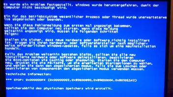

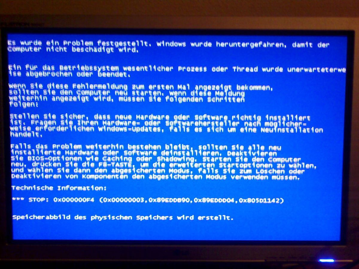

Gut, nicht viel dabei gedacht (war etwas ins Videoschneiden vertieft) und ein paar Min. später Systemfreeze, die Lüfter doch verdächtig, einmal abgesteckt und es lief weiter - die Nächsten fünf sek., dann wieder Freeze und dann BSOD:
Nach 2 Minuten Speicherabbild erstellen wurde ich ungeduldig und Reset...
Nun der Rechner friert jetzt schon beim Geräteerkennen am Anfang ein...
Jetzt vermute ich das Netzteil als Übeltäter: 420W Noname...

Hm, 0x000000F4 ist eigentlich eher ein Treiberproblem...

So läuft wieder - der SATA Stecker am Mainbord war wohl locker - raus und wieder rein - jetzt gehts wieder...
