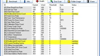

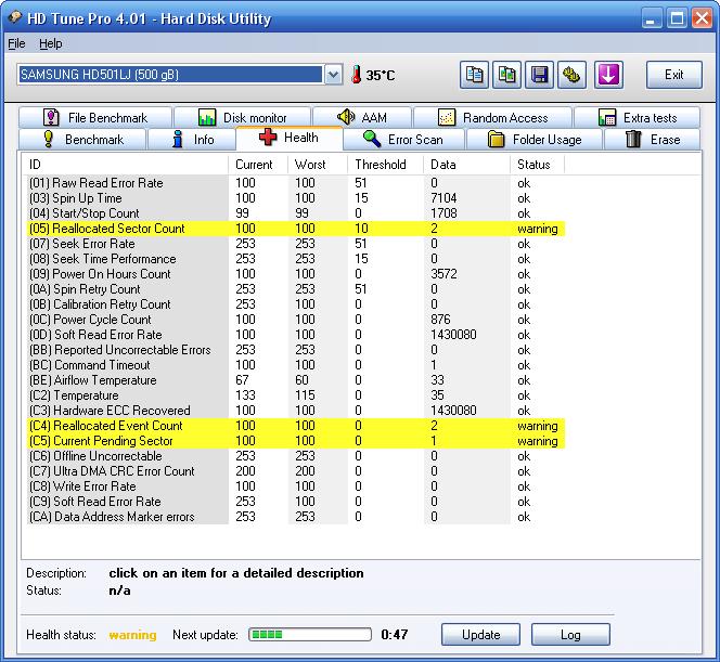

So, da ich von den einen Seite Gehört habe das ich meine Daten sofort sichern soll, und von anderen, dass das nicht so schlimm ist eröffne ich hier einen Tread für solche fälle, vieleicht gibts noch mehr Leute die solche Fragen haben.
Hier der Screnshoot:
Meine Frage:
Muss ich mir nun schon Sorgen machen das die Platte jeden Moment tot ist ? (sie steht schon seit einem Jahr auf dem Wert!) oder kann ich die beruhigt weiter nutzen ?
Gruss Oldie-schrauber ;)

Im Grunde kann deine Platte immer jeden Moment sterben, also solltest du regelmäßig wichtige Daten sichern.
Deine drei Werte sagen aber im Grunde nur eins aus: Es gibt ein paar defekte Sektoren auf deiner Festplatte, die deaktiviert wurden, dafür wurden Ersatzsektoren aktiviert.
Du solltest die Platte mal mit dem entsprechenden Herstellertool überprüfen, damit du weißt, wie schlimm es ist.
Was du allerdings aus ein paar kaputten Sektoren orakeln willst, ist dann eher deine Sache...

Sobald Defekte Sektoren aufgetreten sind und egal ob repariert, ist die Platte für Daten nutzlos und kann sich auch jederzeit stark vermehren..
Aber wie pete sagt, ne Platte kann dir jede Sekunde sterben.. ich sag nur meine tolle SV1614N, Debian lief 1A, mach XP drauf, zack von ein auf den anderen Moment extrem viele defekte Sektoren..

Ganz so furchbar ist es noch nicht. C5 bedeutet das es defekte sektoren gibt, welche in speziell reservierte bereiche umgelenkt werden. kapazität ist also gleich. C6 Fehler sind der nächste schritt, defekt, kein ersatz.
Wenn beim booten eine smart meldung erscheint, und das diagnose programm was meldet, dann würde ich in der gewährleistung, insbesondere in den ersten 6 monaten, das ding zum händler geben.
hatte nen c6, und das ganze wurde auf kulanz getauscht. verstanden hatte ich das aber nicht, meiner meinung wars pure gewährleistung. hatte aber den fehler gemacht und nen low level format durchgeführt. dadurch haben die ladenpraktikanten keinen defekten sektor mehr gefunden (der eine war ja deaktiviert, 2 umgelenkt)

Ich sehe da jetzt nix tragisches. Außerdem sieht jedes Tool die SMART-Werte unterschiedlich, inwiefern der Wert gut oder schlecht ist...
