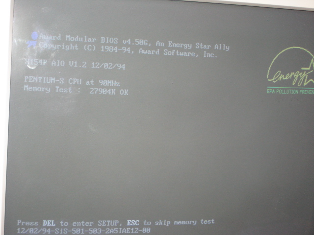

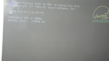

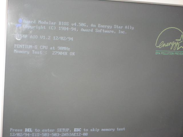

Sooo, nachdem ich jetzt aus Frankreich zurück bin und ich des Ding wieder aufgebaut habe: Es ist ein "SI54P-AIO Rev.: 1.3" (stand zwischen den PCIs) BIOS-Info hab ich auch noch angehängt
