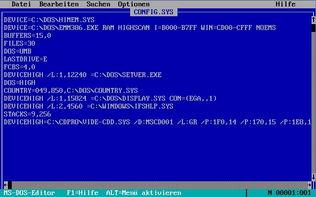

Hallo Mädels.
Ich wollte mal seit langem wieder Sim City Classic spielen. Ja, Dos-Box. Ich weiß. Aber das kann jeder.

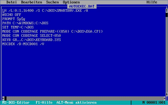

Ich hab aber anderes vorgehabt. Die Config.sys und Autoexec.bat so umschreiben, daß ich sowohl genügend konventionellen und erweiterten Arbeitsspeicher zur Verfügung hab.
MS-Dos 6.22 ist schon aufgesetzt und mit MemMaker vor-optimiert worden (?)
Folgendes Problem:
Wenn ich das Installationsprogramm aufruf, hab ich entweder zu wenig konventionellen Speicher, sprich 640K oder keinen erweiterten Speicher zur Verfügung. Von dem erweiterten Speicher brauch ich so knappe 2 MB. Irgendwie funzt des noch ned. Muss dazu sagen, die Zeit mit Win XP hat meine "MS-Dos-Zauberkenntnisse" etwas stark in Vergessenheit geraten lassen.
Vielleicht hab ich noch einen Befehl vergessen oder so? Wär gut, wenn mir jemand helfen könnte.
Anbei die Bilder von der Config.sys und Autoexec.bat (Aktuell sind mit den Einstellungen 639 K frei)
:oO3: :oO3:

dos=high,umb
devicehigh emm386.exe 2048 (oder mehr, je nach erweiterungsgröße)
buffers und stacks höher
files=65
setver, wozu?
http://www.gaby.de/win3x/board/showtopic...&pagenum=1
