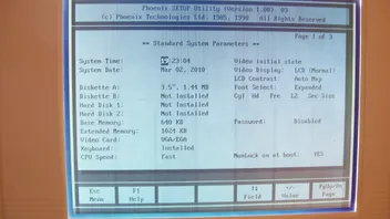

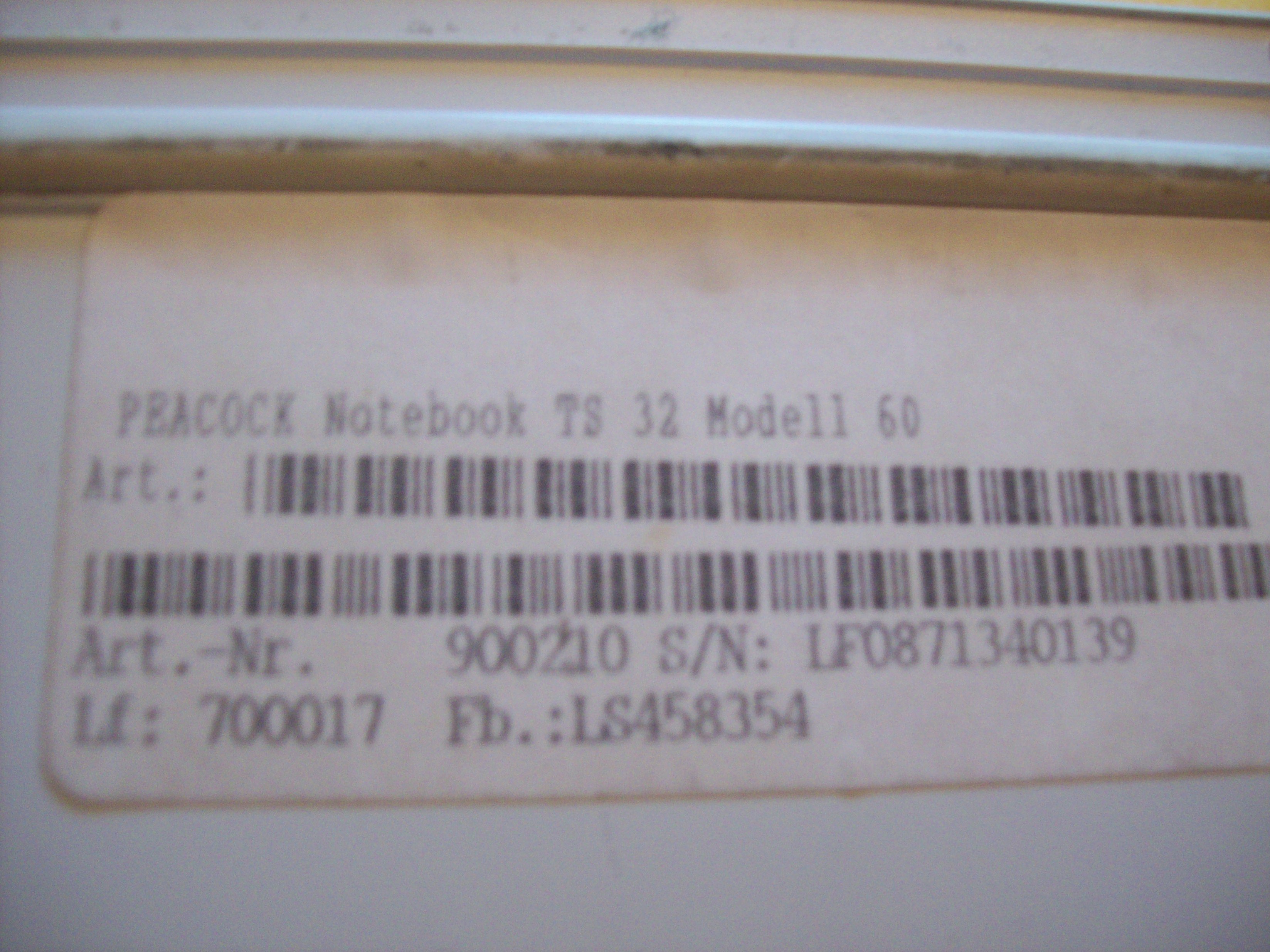

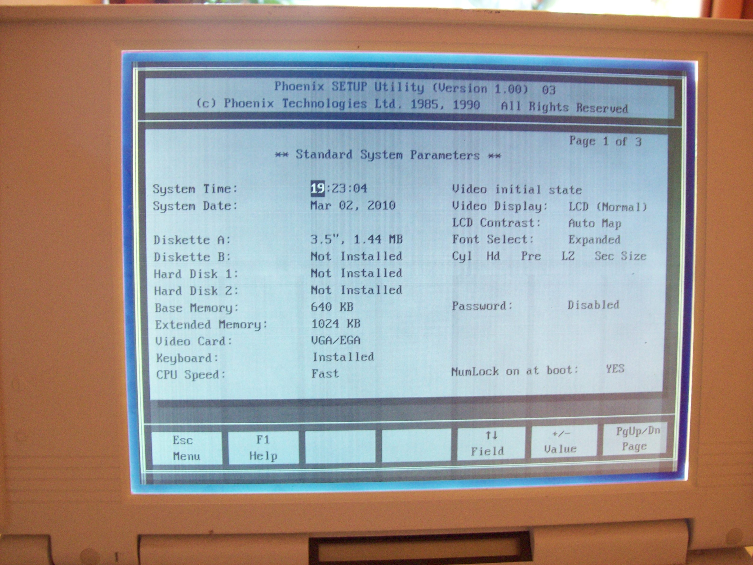

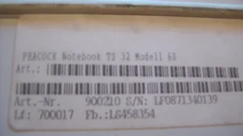

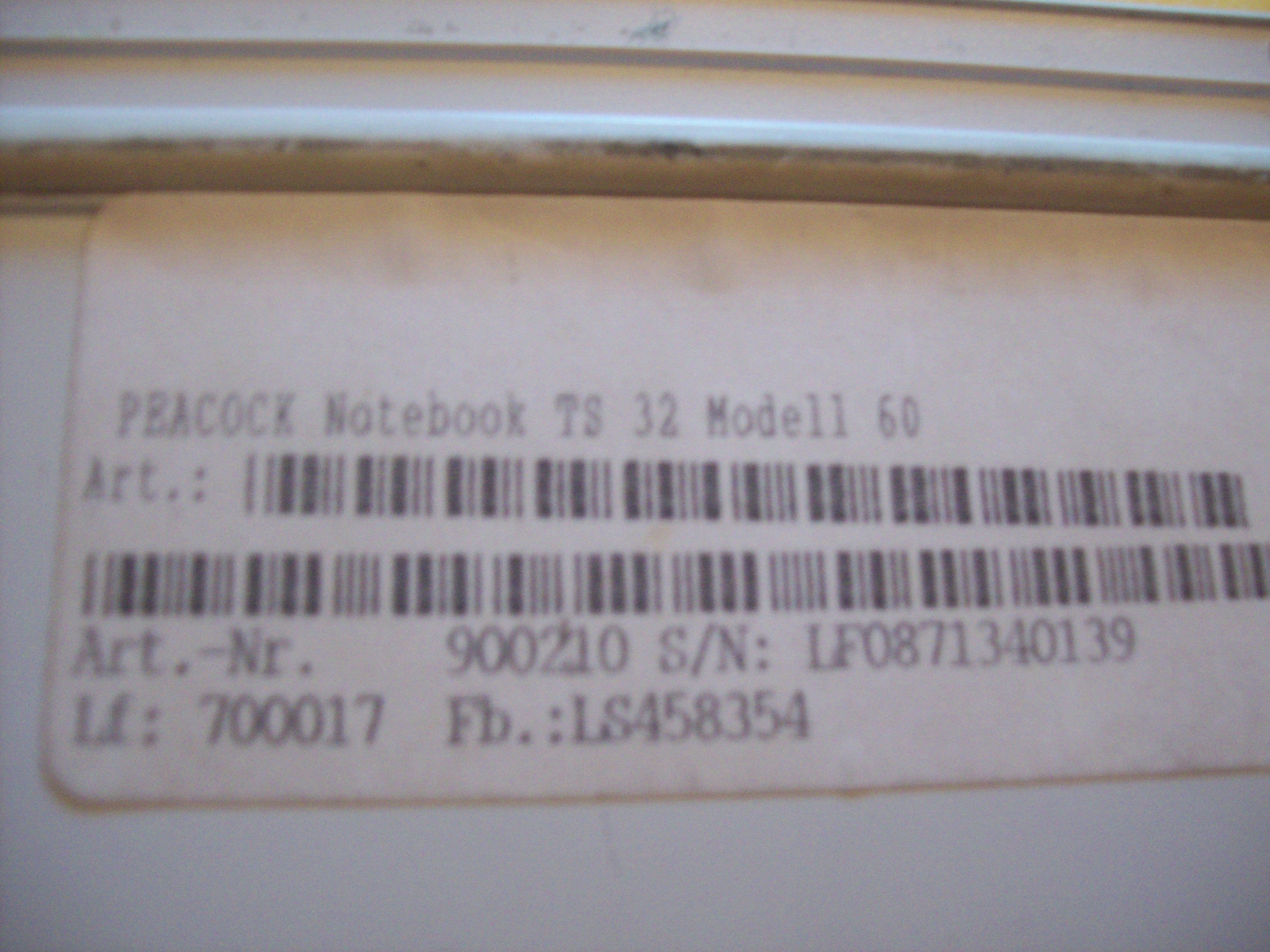

ich suche schon seit längerem Betriebsanleitung und Biosupdate für meinem alten Peacock Notebook Ts Modell 60. (Foto im Anhang)

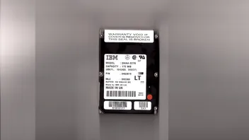

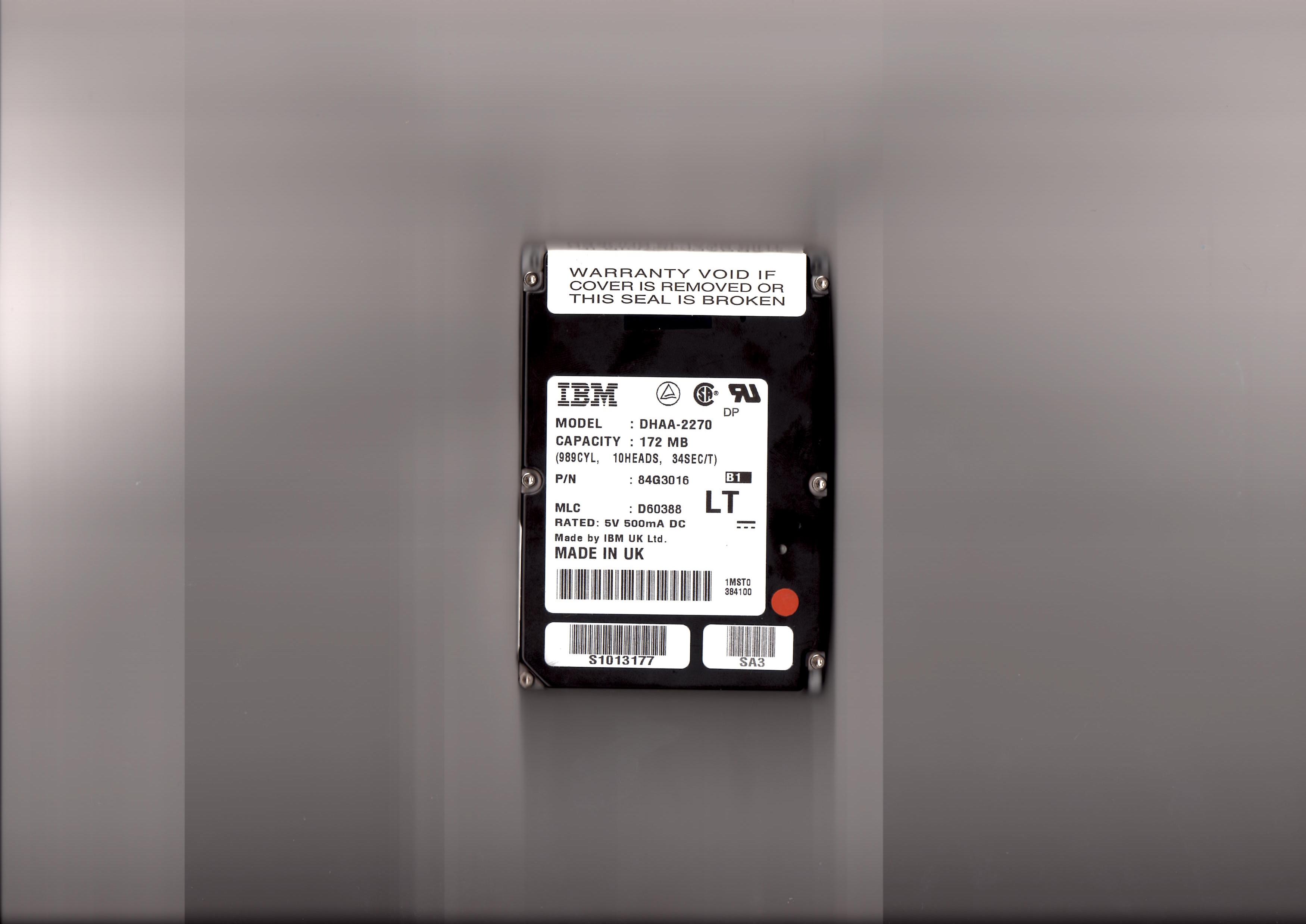

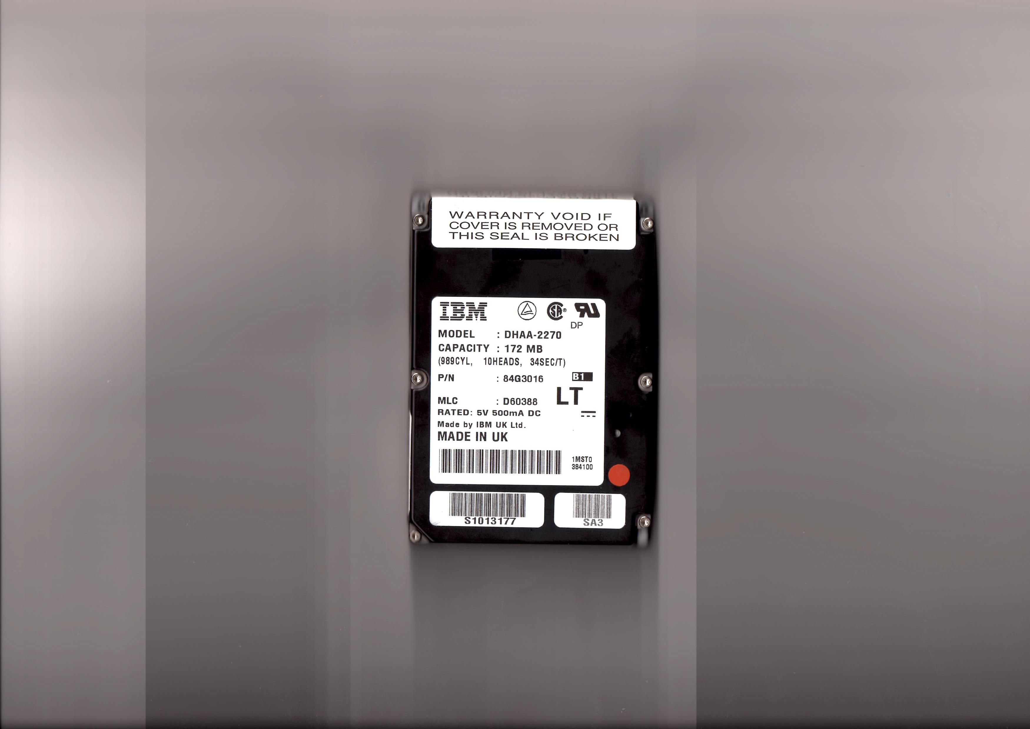

(Biosupdate da die alte Conner Festplatte defeckt ist und ich keine andere Festplatte bis Type 49 besitze. Foto im Anhang)
Weis jemand wo ich beides noch kostenlos herbekommen könnte.

Ob ein BIOS Update weitere Typen bringt ist eh fraglich.
Was vielleicht eine Chance wäre: Compact Flash Karten. Es gibt Adapter für 2,5 IDE auf CF Karte.
[Bild: sdd.jpg]
Mit sowas kann man auch recht kleine platten emulieren. ich muss mal bei mir kramen, ich meine ich habe eine 512er oder sogar 256 mb karte. und schau mal wie die parameter im bios dazu sind. vielleicht tauchen die in deiner liste auf.
Update: so ich habe die daten einer 256 MB Karte:
Cylinder: 997 köpfe 16 sektoren 32. wenn ich die letzten beiden nicht vertauscht habe. schau mal ob du so eine platte in der liste hast, die so auf 261/256 MB (je nach zählweise) kommt. vielleicht funktioniert auch eine recht ähnliche.
da es nen 386er ist, ist sogar ne cf karte nicht schlecht. billige sind zwar nicht schnell, aber uralt platten schlagen die aber dennoch. und geräuschlos und stoßunempfindlich sind sie obendrein.

Vielen Dank für deine Antwort Dirk,
Leider ist die Gröste Platte die ich einstellen könnte 127MB.
Und bei Allen möglichkeiten haben die einstellbaren Platten 17 oder 26 Sektoren.
Das mit dem Support habe ich auch scho ausprobiert, die haben aber noch nicht geantwortet.
Da der Pc nur 1024Kb Ram hat kann ich auch nichts anderes außer Dos oder Win.3.1 von der Diskette starten.

naja ne größere hdd bei 1mb ram is eh schwachsinn. man kann auch hdds mit mehr als 127mb einbinden, wobei das bios nur die ersten 127mb sieht.
das hat insofern aber nur auswirkung auf die erste partition auf der festplatte. diese kann und darf nicht größer als 127mb sein in dem fall.
mit zusätzlichen softwareseitigen diskmanagern für dos wird dann auch über diese grenze hinaus der speicher erkannt
und kann somit ganz normal partitioniert und benutzt werden. nur das bios und eventuelle startdisketten ohne diesem treiber sehen diese dann nicht.

Danke für den Tipp habe mehrere Festplatten ausprobiert.
Eine 400Mb Hdd wurde dann immerhin als 59MB type 19 erkannt.
Jetzt ist wenigstens schonmal Dos drauf, Windows 3.1 wird folgen
