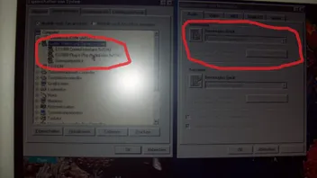

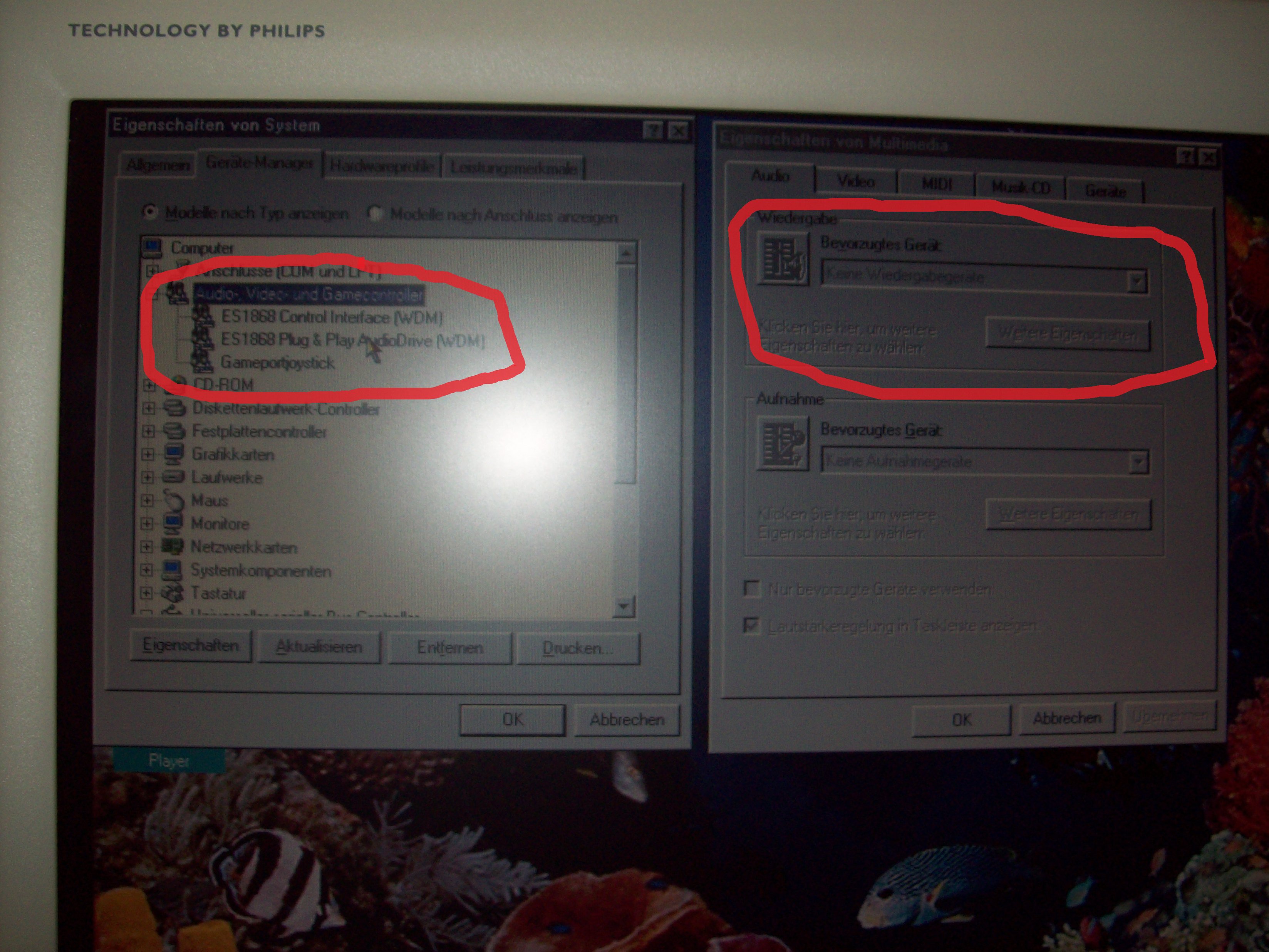

Windows 98 startet ohne Probleme, dann möchte ich eins starten da fragt das Spiel nach einer Soundkarte.
Also hab ich eine ESS1868F ISA Karte auf das Asus P/I P55T2P4 Board draufgetan.
Treiber installiert und neugestartet.
So nun nach dem Neustart gehe ich auf System um zu schauen ob die Treiber richtig installiert sind. (Stimmt alles)
Jetzt kommt das Problem:
Umter Multimedia in der Systemsteuerung wird noch angezeigt dass kein Wiedergabegerät installiert ist.
Unter Geräte bei Multimedia wird aber die Karte angezeigt.
Mit einer noch älteren "Als 100" kam ich schon bei der Treibersuch nicht weiter.
Wie kann ich das Problem beheben?

Die Karte ist Plug & Play.
Und ist im Gerätemanager aufgeführt.
Siehe Bild

Beim nachträglichen Installieren einer Soundkarte unter WIN9X wird die Installations-CD von Windows angefordert, um einige Multimedia-Komponenten nachzuinstallieren. Wenn man da dem Laufwerk nicht genug Zeit lässt, sich die eingelegte CD zu greifen, geht die Nachinstallation scheinbar durch, aber es entsteht genau das beschriebene Problem. Leider kenne ich keine andere "Lösung" als Neuinstallation, da die Komponenten jetzt alle registriert sind, obwohl die benötigten Dateien gar nicht vorhanden sind. Nachdem ich den Spaß vor Jahren mehrere Male mitgemacht hatte, habe ich mir angewöhnt, vor der Installation das WIN95- bzw. WIN98-Verzeichnis der CD auf Platte zu kopieren und von dort die Installation zu starten. Da Windows sich dieses Verzeichnis merkt, wird man nie wieder aufgefordert, die Installations-CD einzulegen.

Ich habs aber auch von der Platte installiert.
Sprich Den Ordner win98 auf die Platte geschoben

Dann ist mutmaßlich Deine Ursache eine andere, obwohl die Symptome identisch sind.

Das Problem hat sich geklärt,
ich habe einen soundblaster 16 angeschlossan jetzt gehts
