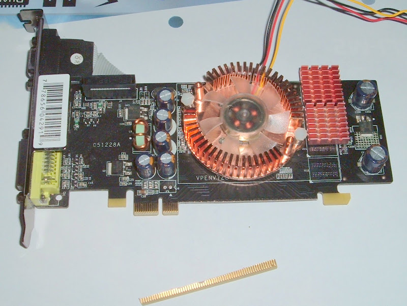

euda hab ne radeon x550 16x zu 1x gemoddet :D
tools: seitenschneider, nagelpfeile, säge/messer, modern talking- cheri cheri lady
nach dieser anleitung: PCIe X16 to PCIe X1 video card mod - InvisibleRobot.com
also zuerst anmalen die pins und dann schnipp schnapp, euda ab.
nagelpfeile um bissl plastik abzupfeilen, besonders wichtig bei den letzten pin, wo man abgesägt hat!
damit die karte richtig in den pci-ex 1x slot passt.
und modern talking hören damit man sich nich langweilt beim sägen.
werd wohl als nächstes ne geforce 8400 rumsägen damit ich die als phys-x karte missbrauchen kann :D
aber euda achtung, in mein testboard ging die karte nicht mehr im 16x slot!
