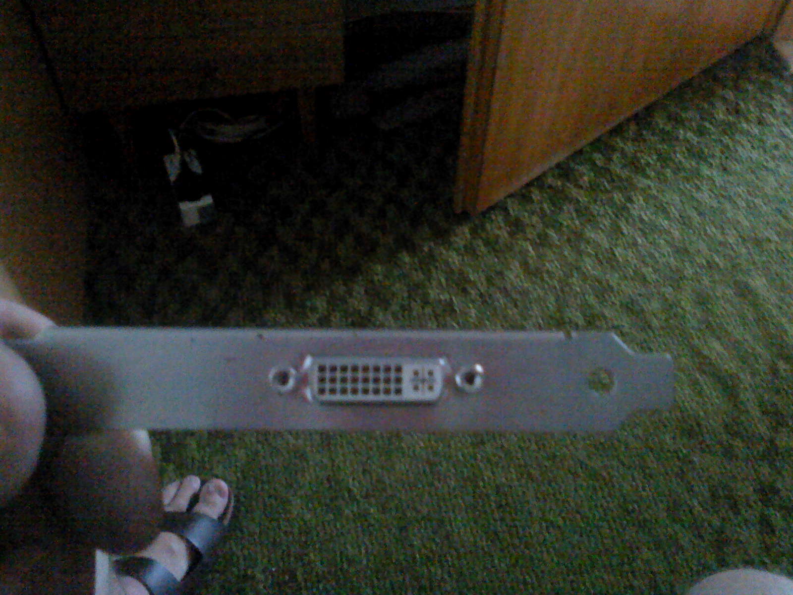

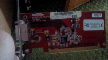

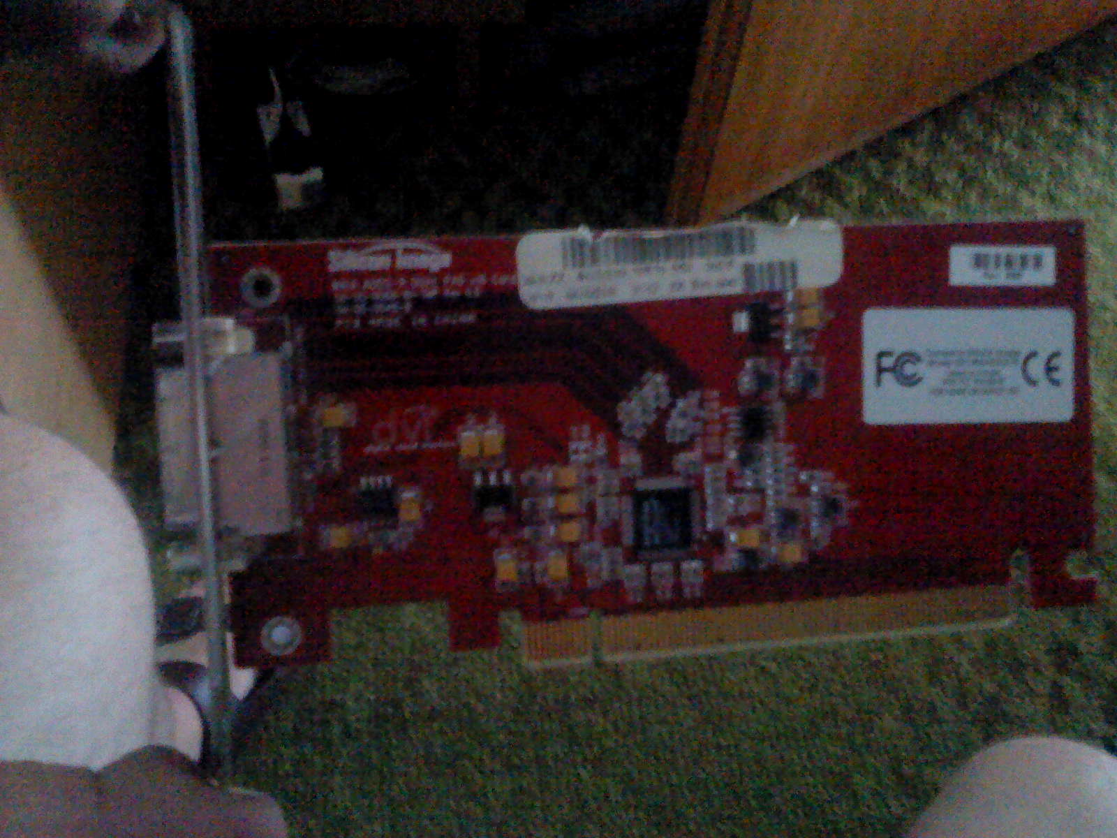

Sieht irgendwie nach Extrem Low Budget GraKa aus:
Edit: Ist ne Erweiterungskarte für die Onboard-Grafik bei Intel Chipsätzen.
Funzt bei Intel® G41, G43, G45, Q43, Q45, G35, G33, G31, Q33, Q35, G965, Q965, Q963, 946GZ, 915G oder 945G Express Chipsatz in Verbindung mit PCI-Express.
Muss aber ehrlich sagen, das seh ich auch zum ersten Mal. War mir bis dahin unbekannt, daß es überhaupt sowas gibt. Für mich irgendwie sinnbefreit, weil wenn ich ne GraKa nachrüsten tu, dann ne Richtige und nicht nur ne Erweiterungskarte für die Onboard-GraKa.

Glaub eher, das ist einfach ein Stück Hardware, um eine Onboard-Grafik nutzen zu können, die zwar auf dem Mainboard vorhanden ist (bei den Intel-G-Chipsätzen ist das ja immer der Fall), aber zugunsten einer normalen Steckkarte nicht zur Benutzung vorgesehen ist (das heißt: keinen Videoausgang nach draußen führt). Das kann durchaus eine sinnvolle Maßnahme sein, wenn man einen solchen PC zur Office-Maschine o. ä. abrüsten will.

sowas hab ich schonmal für diverse AsRock Boards ohne Onboard Ausgänge gesehen. Kam dann in nen PCIe 1x Slot und wurde um DVI erweitert.

Das ist eine DVI-Erweiterungskarte für Intel GMA-Onboard Karten! Speziell für Intelmainboards.
