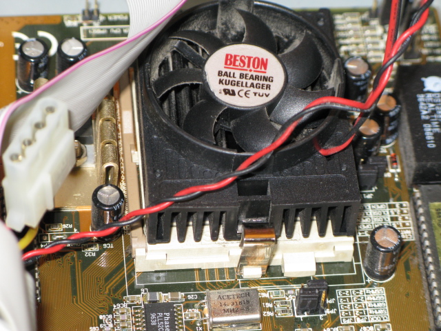

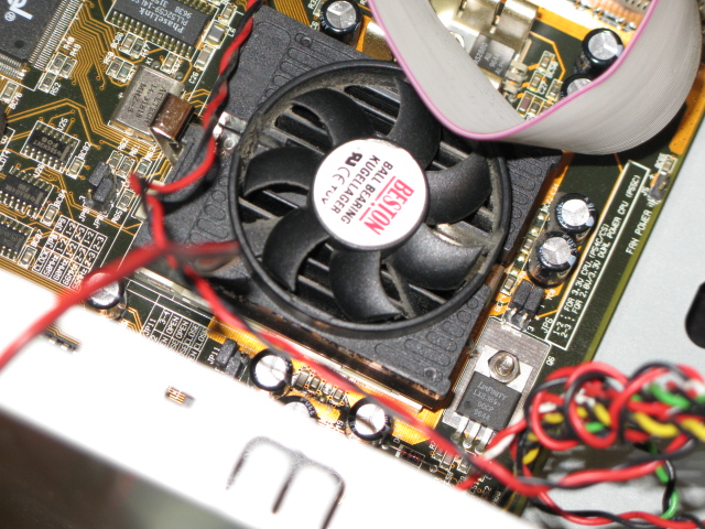

Habe mir bei ebay für 20,- Euro einen Retro-Rechner mit folgender Ausstattung gesteigert:
Board: Gigabyte GA-586ATV Rev. 1A
Prozessor: Cyrix 6x86 166+
Speicher: 32MB
Grafik: S3 Trio 64V+
Sound: Creative Vibra 16
Monitor: AT&T
Überlege nun ob ich einfach noch eine 3D-Karte alla Voodo 1 einbaue oder evtl. doch auf Pentium 200 + Voodoo 2 umrüste.
Was meint ihr ist für folgende Spiele besser geeignet - hauptsächlich hinsichtlich Kompatibilität - Longbow 1+2, M.A.X., Starcraft, Grand Prix 2, C&C, Need for Speed, Red Baron 3D, etc.pp. Und macht der P200 zum Cyrix 166+ überhaupt einen merklichen Unterschied... Nicht das ich mir beim Prozessorwechsel noch das Board himmel...
Danke und Gruß
Calavera

Es gab einige Spiele die beim Cyrix gebuggt hatten, aber wohl nur einzelfälle. Die 166+ sind nicht MHz, ich würde mal 133 MHz tippen. Also der Pentium 200 dürfte schneller sein.
http://de.wikipedia.org/wiki/Cyrix_6x86
Es dürfte ein paar Spiele geben, die von Profitieren. Star Craft sicherlich. Das wurde 10 Jahre gepacht, da könnte sogar noch mehr sinnvoll sein. C&C ging auf 200 Mhz, das weiß ich noch, wobei man etwas mehr performance im dos modus holt.
Ne Anleitung zum Mainboard könnte klarheit bringen, ich meine die cyrix hatten ne andere jumperung. Wenn nicht auch spannung...

...nun die meisten Spiele hab ich schon ohne Probleme draufgebügelt (aktuell Win 98SE). Das einzige das Zicken macht und abstürzt ist Need for Speed 1 SE - wobei ich glaube, dass liegt an der leider ziemlich verkratzten CD... Mitten im Spiel kommt nach einer CD-Ruckel-Orgie eine Fehlermeldung bzgl. "nfssnd" oder so ähnlich - das Spiel läuft anschließend aber ohne Sound und Joystickunterstützung weiter - daher glaub ich kaum, dass es am Prozi liegt.
Wegen Mainboard - der P200 geht lt. Handbuch ohne Probleme - muss natürlich umjumpern was aber nicht mein Problem ist. Habe eher Bedenken den Cyrix rauß und den Pentium rein zu bekommen und Kühlkörper u. Lüfter wieder zu installieren (hab noch keinen Prozessor gewechselt).
Die einfachere und günstigere Variante ist einfach eine Voodoo 1 reinzustecken und gut. Wobei ich mir das überlegen würde wenn P200 + Voodoo 2 ca. 30 - 40% Mehrleistung bringen würden... was ich aber nicht weiß. Außerdem hab ich gelesen dass einige Games mit der Voodoo 2 auch schon ihre Probleme haben... weiß hier jemand was Genaueres?
Achso und der Cyrix läuft definitiv mit 133MHz - er heißt nur wegen dem P-Rating im Vergleich zum Pentium "166+" (soll also vergleichbar oder schneller sein als der P166). Hatte mich auch schon gewundert da er sich beim Hochfahren mit "6x86 166+ at 133MHz" meldet. Er ist auch auf 133MHz gejumpert.

hier habe ich mal ein wenig dokumentiert:
Klassikerbau - Hauptprozessor
An sich ist es eigentlich recht einfach. ohne gewalt kann man eigentlich nichts kaputtmachen. nur die kühlermontage muss man je nach modell mit fingerspitzengefühl rangehen, wenn man abrutscht kann was kaputtgehen.
