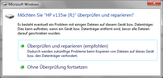

Hey, Jungs,
irgendwie nervt diese Anfrage, ob er meinen USB-Stick überprüfen/reparieren soll unter Windows7 ständig (siehe Anhang).
Auf was prüft der da eigentlich? Fehler im Dateisystem? Wenn ich den repariere, findet er im Allgemeinen keine Fehler und alles ist wieder gut.
Kann man das abschalten bzw. sollte man das überhaupt abschalten?

Das bezieht sich nur auf das Dirty-Flag im Dateisystem, das wie schon in der Fehlermeldung erwähnt typischerweise gesetzt bleibt, wenn der Datenträger nicht ordnungsgemäß ausgehängt wird. „Hardware sicher entfernen“ zu benutzen (oder es zumindest ein-, zweimal zu versuchen, bevor man die Entfernung physikalisch erzwingt) hilft meistens dagegen. Wenn nicht, ist etwas anderes am Dateisystem faul.

Oder tatsächlich ein Fehler vermutet wird. Spaßeshalber kannst du entweder ihn mal in nen anderen Dateisystem formatieren oder ihn wirklich physikalisch prüfen:
H2testw, Download bei heise
So hab ich ne faule sdhc karte identifizieren können. Bei Quickformat in der kamera waren die defekten sektoren wieder da.

DosAmp schrieb:  Das bezieht sich nur auf das Dirty-Flag im Dateisystem, das wie schon in der Fehlermeldung erwähnt typischerweise gesetzt bleibt, wenn der Datenträger nicht ordnungsgemäß ausgehängt wird. „Hardware sicher entfernen“ zu benutzen (oder es zumindest ein-, zweimal zu versuchen, bevor man die Entfernung physikalisch erzwingt) hilft meistens dagegen. Wenn nicht, ist etwas anderes am Dateisystem faul.
Selbst wenn ich nix auf den stick geschrieben habe?
@Dirk: werde ich mal testen.
Ich hab genau das Selbe "Problem" mit einem Stick - da nörgelt Windows 7 immer rum (Vista tuts nicht) - egal, ob ich den Stick 10 mal überprüfen lasse (ohne Probleme, keine Fehler o.Ä. gefunden), oder nicht. Abmelden tu ich Sticks immer, also kanns bei mir daran nicht liegen.

hab den Stick mal überprüfen lassen, jetzt ging er solange, bis ich den an nem Windows-XP-Rechner stecken hatte...
