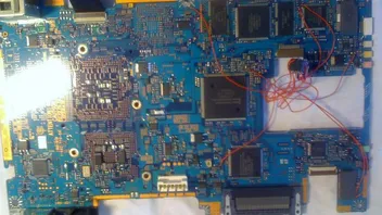

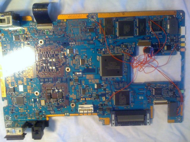

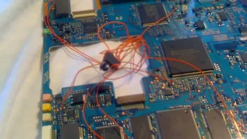

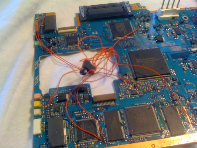

Hab mir letztens ne (defekte) PS2 auf ebay ersteigert. Beim auseinanderbauen ist mir ein zusätlich eingebauter Chip aufgefallen. Siehe Photos
Weis jemand was das ist, bzw was er bewirk??

also ich kann mir spontan ja nur einen Anwendungsfall vorstellen, warum man nachträglich einen Chip in seine Spielekonsole reinhackt...

Sieht aus wie ein Modchip ;)
Würde den mal rausnehmen und mir die Sicherungen anschauen http://www.playstation-europe.de/index.p...rep_2_fuse
Hatte bei meiner die Sicherung für den Spindelmotor gehimmelt... Hab die durch Glassicherungen ersetzt. Und PS2 funkt wieder ;)

Was hätte der Modchip denn für Vorteile gebracht. Hab bisher nur grössere Modchips gesehen
18.02.2012 14:05
Beiträge: 12.534
RE: Playstation 2 chip ??
gebrannte spiele spielen, was sonst :)
